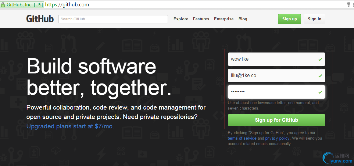

  打开https://github.com 直接在首页上注册
  点按钮注册成功之后,在页面上方用户菜单上选择 “+”->New repository 创建一个新的仓库
  为仓库取一个名字,点击创建仓库按钮 你将成功创建一个仓库

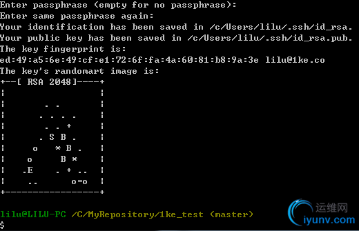

  2)在本地创建ssh key
$ ssh-keygen -t rsa -C "your_email@youremail.com"  后面的your_email@youremail.com改为你的邮箱。我的邮箱是lilu@1ke.co,也是在github上注册的那个邮箱:
  直接点回车,说明会在默认文件id_rsa上生成ssh key。
  然后系统要求输入密码,直接按回车表示不设密码
  重复密码时也是直接回车,之后提示你shh key已经生成成功。
  然后我们进入提示的地址下查看ssh key文件。 我的电脑的地址是C:\Users\lilu\.ssh ,其中lilu是我的电脑的名称
  打开id_rsa.pub,复制里面的key。里面的key是一对看不懂的字符数字组合,不用管它,直接复制。

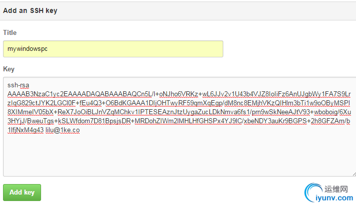

  回到github网站,进入Account Settings,左边选择SSH Keys,Add SSH Key,
  title随便填,粘贴key。
