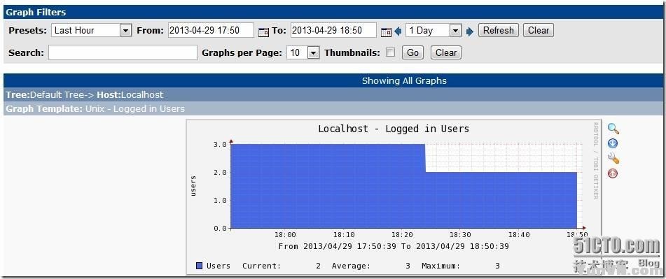

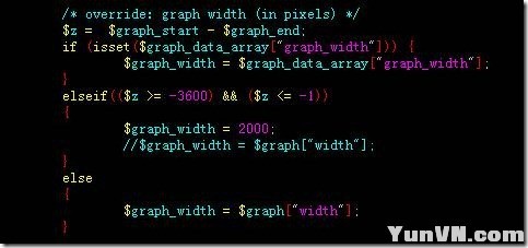

六、修改Cacti的rrd.php以使绘图变的更加精细
[iyunv@radius ~]# vim /usr/local/nginx/html/cacti/lib/rrd.php
在/* basic graph options */段增加圈出来的部分
在/* basic graph options */之前增加如下部分
把/* override: graph width (in pixels) */段修改成如下
解释:
如果你所选的绘图时间在1小时之内,Cacti出图的宽度就会变成2000(由于还没有找到如何使X轴上的文字竖排显示所以就只能改一下宽度了,如果有谁能知道怎么修改请联系我吧)
先看一下不修改rrd.php的效果
修改了rrd.php的效果
筛选时间如下:
看下出图效果:
修改rrdtool右侧水印
