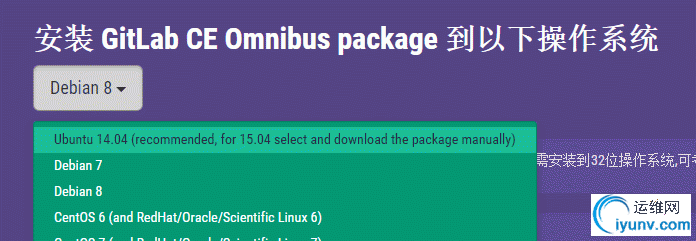

  2、安装配置gitlab
  GitLab不支持部署在Windows主机上,它只主机部署在Ubuntu、 Debian、CentOS、Raspberry PI这样的平台,而且只对64位的系统进行支持,如下图:
  GitLab的部署方式有两种,一种是源代码方式部署,另一种是用通用包部署,官方称为 “Omnibus package installation”部署方式。源代码部署方式工作量大,且容易出错,官方强烈建议使用通用包的方式来部署。“Omnibus package installation”这种方式部署的GitLab会在有GitLab进程崩溃时会使用Runit来重启GitLab的进程,如果从源代码来安装GitLab,则没有Runit这种管理方式。所以建议大家还是以通用包的方式来部署。

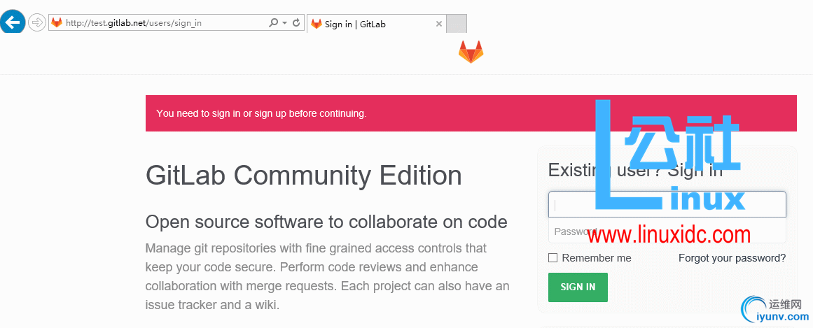

  在Windows主机的hosts里做好域名解析后访问我们的gitlab,如下图:

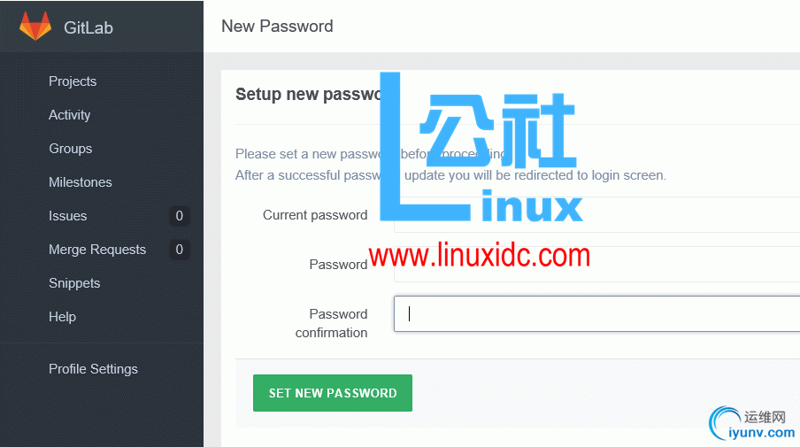

  默认的用户为“root”,密码为“5iveL!fe”,为了安全第一次登陆时会要求你修改登陆密码,如下图:

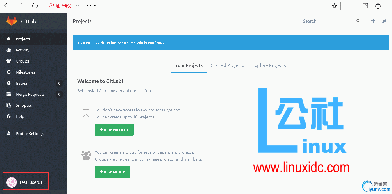

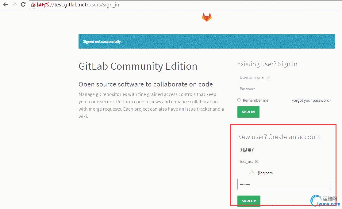

  3、GitLab的基本使用
  打开GitLab首页,注册一个新用户,如下:

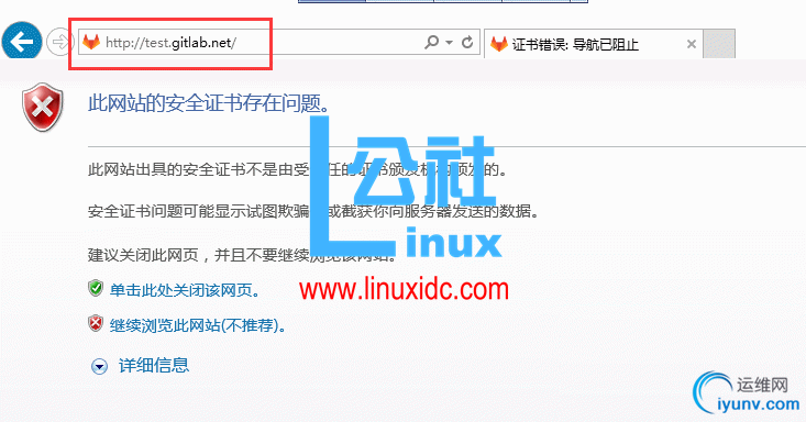

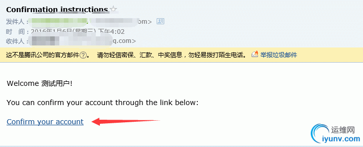

  点击“SIGN UP”后就会收到GitLab发送的邮件,点击链接就可以登陆GitLab,如下:
  点击链接后,会报证书安全性问题,因为我们是自建的CA,所以证书是不合法的,直接忽略掉即可,然后会打开如下页面:

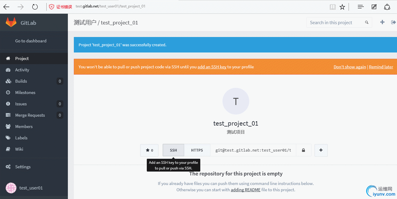

  新建的用户可以正常登陆了,接着我们就创建一个项目,点击上图中的“NEW PROJECT”,填写一些基本信息就可以创建一个项目,如下:
  最后点击“CREATE PROJECT”即可。
  这样我们就创建好了一个自己的仓库。github的使用还得下来慢慢研究。

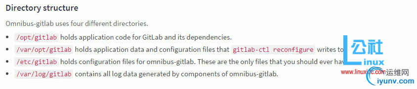

  Omnibus-gitlab安装的gitlab仓库会用到以下四个不同的目录:
  截取官方来说明,如下:
  ”/opt/gitlab“目录下是gitlab的应用代码和相应的依赖程序
  ”/var/opt/gitlab“此目录下是运行”gitlab-ctl reconfigure“命令编译后的应用数据和配置文件,不需要人为修改配置
  ”/etc/gitlab“此目录下存放了以omnibus-gitlab包安装方式时的配置文件,这里的配置文件才需要管理员手动编译配置
  ”/var/log/gitlab“此目录下存放了gitlab各个组件产生的日志

  打开主页用root用户和备份时的密码登陆是没问题的,而且之前建的测试用户也是存在的,如下:

  qq企业邮箱配置如下(8.0以前)
  gitlab_rails['smtp_enable'] = true
  gitlab_rails['smtp_address'] = "smtp.exmail.qq.com"
  gitlab_rails['smtp_port'] = 25
  gitlab_rails['smtp_user_name'] = "发送邮件的帐号"
  gitlab_rails['smtp_password'] = "发送邮件帐号的密码"
  gitlab_rails['smtp_domain'] = "qq.com"
  gitlab_rails['smtp_authentication'] = :plain
  gitlab_rails['smtp_enable_starttls_auto'] = true
  gitlab_rails['gitlab_email_from'] = "与发送邮件的帐号相同"
  user["git_user_email"] = "与发送邮件的帐号相同"
  这里,端口使用的是25,不是腾讯企业邮箱官方说的465,请注意。
