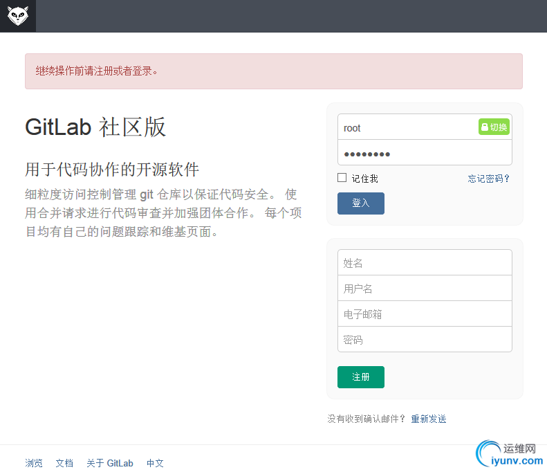

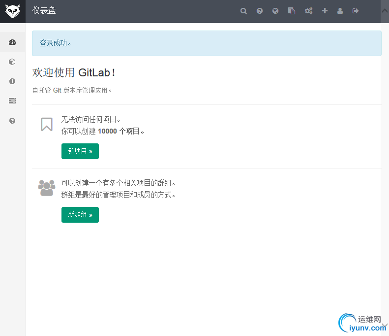

  如果都是绿色的结果,那就可以访问了。登陆用户名:root,初始密码:5iveL!fe

  最后看看我的部署结果:
