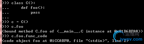

udf.func_code就是代码对象,用户定义函数
函数对象是代码对象的包装,而方法则是函数对象的包装。

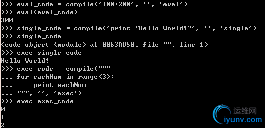

python提供了很多内置函数来支持可调用/执行对象,其中exec用来执行代码对象,complie用于生成代码对象。
  • callable(obj) 判断obj是否可调用。是的话,返回True;否则False
  • compile(string, file, type) 从type类型中创建代码对象;file是代码存放的地方,通常设为''
最后的type有三种类型:
'eval' 可求值的表达式(和eval()一起用)
'single' 单一可执行语句(和exec一起用)
'exec' 可执行语句组(和exec一起用)
  • eval(obj, globals=globals(), locals=locals())
对obj进行求值,obj是已编译为代码对象的表达式,或是一个字符串表达式;全局和局部变量是可选
使用整数,反而报错,只接受字符串和代码对象。
  • exec obj
执行代码对象或者是字符串,也可以是一个文件对象(已经打开的有效的python脚本)
还可以支持脚本文件对象

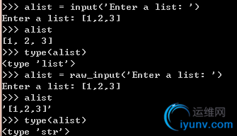

  • input(promp='') 等同于eval(raw_input(promt=''))
可以看出input会对输入进行eval,而raw_input只是单纯的字符串

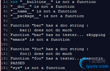

利用exec来控制代码测试
#!/usr/bin/env python
def foo():
    return True
def bar():
    'bar() does not do much'
    return
foo.__doc__ = 'foo() does not do much'
#把测试代码用字符串表示
foo.tester = """
if foo():
    print 'PASSED'
else:
    print 'FAILED'
# dir()取得当前命名空间的对象列表
for eachAttr in dir():
    obj = eval(eachAttr)
    # 控制只运行函数类型
    if isinstance(obj, type(foo)):
        if hasattr(obj, '__doc__'):
            print '\nFunction "%s" has a doc string :\n\t%s' % (eachAttr, obj.__doc__)
        if hasattr(obj, 'tester'):
            print 'Function "%s" has a tester... executin' % eachAttr
            exec obj.tester
        else:
            print 'Function "%s" has no tester... skipping' % eachAttr
    else:
         print '"%s" is not a function' % eachAttr
