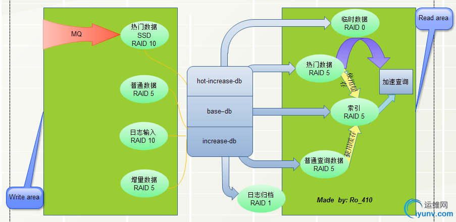

首先介绍一下架构图的由来:最近看关于mysql方面书籍的一点心得,把文字转化成图片而得,方便理解。
  我主要从读、写、底层磁盘三方面进行阐述:

  2、写操作:
  写操作分为热门数据和普通数据,简而言之就是按照频繁程度进行划分的。然频繁修改的数据可以和非频繁的数据进行分开。
  举个例子:
  • 比如我网站每天PV 1000w,而在PV统计的表中,我每次访问就会插入一条数据,一天下来1000w,当然这还不可能是分摊在24小时,就按照10个小时的中高峰期来说,每个小时也是100w条数据,如果我的网站其他表中的跟新的数据每天2w条,相对1000w来说,就是太少了,但是这2w条数据有事比较重要的数据,如果是用户注册、客户购买商品下的订单,他可比记录PV信息更重要吧,这时候问题就出现了:我的热门数据究竟是什么?是PV统计还是订单、注册用户,不言而喻,当然其中一个还是重点数据了,所以为了不让记录PV的数据来影响更重要的数据的更新,我们可以把他分开,如果后面还有主从同步的话,分开后,同步的负载也会降低很多,这样就可以只同步2w条数据,而不用考虑那1000w条数据了,进而主数据库的负载也会降低。
  现在是把热门数据和普通数据分开了,但是对于高并发的数据库服务器来说,如何抗并发,这到成了一个重要的问题,当然高配服务器,集群用上,包括Nosql也用上可一解决这样的问题,如果在设计的时候能使用队列机制,这样不就更好了嘛!(地铁上看到一句广告语:有序方能通畅!)

  3、底层磁盘规划:
  • RAID0:
  • 连续以位或字节为单位分割数据,并行读/写于多个磁盘上,因此具有很高的数据传输率,但它没有数据冗余,因此并不能算是真正的RAID结构。RAID0只是单纯地提高性能,并没有为数据的可靠性提供保证,而且其中的一个磁盘失效将影响到所有数据。因此,RAID 0不能应用于数据安全性要求高的场合。
  • RAID1:
  • 它是通过磁盘数据镜像实现数据冗余,在成对的独立磁盘上产生互为备份的数据。当原始数据繁忙时,可直接从镜像拷贝中读取数据,因此RAID1:
  • 可以提高读取性能。RAID1是磁盘阵列中单位成本最高的,但提供了很高的数据安全性和可用性。当一个磁盘失效时,系统可以自动切换到镜像磁盘上读写,而不需要重组失效的数据。
  • RAID0+1:
  • 也被称为RAID10标准,实际是将RAID0和RAID1标准结合的产物,在连续地以位或字节为单位分割数据并且并行读/写多个磁盘的同时,为每一块磁盘作磁盘镜像进行冗余。它的优点是同时拥有RAID 0的超凡速度和RAID 1的数据高可靠性,但是CPU占用率同样也更高,而且磁盘的利用率比较低。
  • RAID5:
  • 不单独指定的奇偶盘,而是在所有磁盘上交叉地存取数据及奇偶校验信息。在RAID5上,读/写指针可同时对阵列设备进行操作,提供了更高的数据流量。RAID5更适合于小数据块和随机读写的数据。RAID3与RAID5相比,最主要的区别在于RAID3每进行一次数据传输就需涉及到所有的阵列盘;而对于RAID5来说,大部分数据传输只对一块磁盘操作,并可进行并行操作。在RAID5中有“写损失”,即每一次写操作将产生四个实际的读/写操作,其中两次读旧的数据及奇偶信息,两次写新的数据及奇偶信息。
  • RAID6:
  • RADI6技术是在RAID5基础上,为了进一步加强数据保护而设计的一种RAID方式,实际上是一种扩展RAID5等级。与RAID5的不同之处于除了每个硬盘上都有同级数据XOR校验区外,还有一个针对每个数据块的XOR校验区。当然,当前盘数据块的校验数据不可能存在当前盘而是交错存储的,具体形式见图。这样一来,等于每个数据块有了两个校验保护屏障(一个分层校验,一个是总体校验),因此RAID6的数据冗余性能相当好。但是,由于增加了一个校验,所以写入的效率较RAID5还差,而且控制系统的设计也更为复杂,第二块的校验区也减少了有效存储空间。
  而对于热门数据可以使用RAID10,这样他的性能和安全性会提高很多;而普通数据可以采用RAID5,主要提供安全性,像临时表这样的使用RAID0,在性能上发挥巨大的优势。
