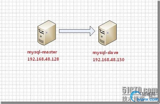

  环境描述:
  新企业要搭建架构为主从复制的mysql数据库。
  主服务器(mysql-master):IP地址:192.168.48.128,mysql已安装,没有用户数据。
  从服务器(mysql-slave):IP地址:192.168.48.130,mysql已安装,没有用户数据。
  主从服务器均可正常提供服务。

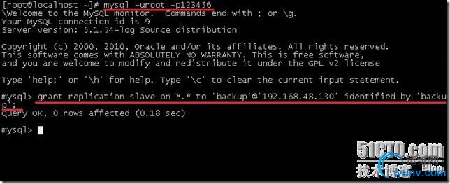

  2)、登录mysql,在mysql中添加一个backup的账号,并授权给从服务器。
  [root@localhost ~]# mysql -uroot –p123456 登录mysql
  mysql> grant replication slave on *.* to 'backup'@'192.168.48.130'>
  3)、查询主数据库状态,并记下FILE及Position的值,这个在后面配置从服务器的时候要用到。

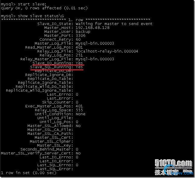

  4)、启动slave同步。
  mysql> start slave;

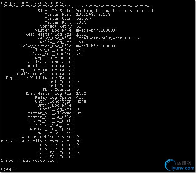

  5)、检查主从同步,如果您看到Slave_IO_Running和Slave_SQL_Running均为Yes,则主从复制连接正常。
  mysql> show slave status\G

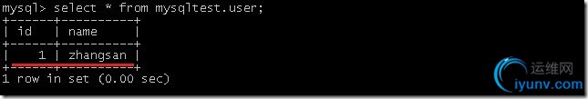

  在从数据库中验证一下,是否正常复制到数据。
  mysql> show databases;
  mysql> select * from mysqltest.user;
  从上图中的结果,我们可以看到mysql主从复制已经在起作用了,我们在主数据库中写入的数据已经复制到我们的从数据库中了。

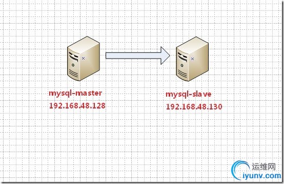

  环境如下:
  单台数据库存有数据,要升级为主从复制的架构。
  主数据库:mysql-master:IP192.168.48.128,数据库正常提供服务,有数据。
  从数据库:mysql-slave:IP192.168.48.130,数据库正常提供服务,无数据。

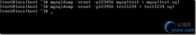

  6)、切换一个终端,使用mysqldump命令将刚才查询到的两个库导出来。
  mysql> mysqldump –uroot –p123456 mysqltest > mysqltest.sql
  mysql> mysqldump –uroot –p123456 test1234 > test1234.sql

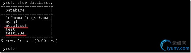

  4)、创建名为mysqltest和test1234的库。
  mysql> create database mysqltest;
  mysql> create database test1234;

  7)、
