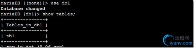

  可以看到中继日志在动了。我们现在去master上创建一些数据,看看能不能同步过来。
  mysql> create database db1;
  Query OK, 1 row affected (0.00 sec)
  mysql> use db1
  Database changed
  mysql> create table tb1(>  Query OK, 0 rows affected (0.16 sec)
  在slave上查看。
