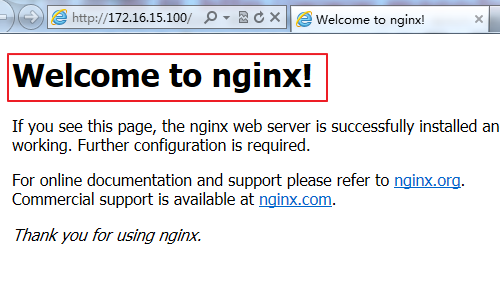

# service nginx start
在浏览器上访问其地址,可以看到如下图,说明安装成功!

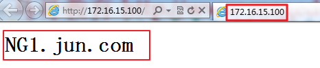

NG1:
[Shell] 纯文本查看 复制代码
# mkdir -pv /web/html
# echo “<h1>NG1.jun.com</h1>” >> /web/html/index.html
# vim /etc/nginx/nginx.conf
Server {
listen 80;
server_name localhost;
location / {
root /web/html;
index index.html index.htm
# service nginx reload
访问结果如图:

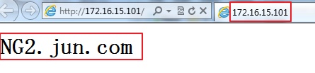

# echo “<h1>NG2.jun.com</h1>” >> /web/html/index.html
Server {
listen 80;
location / {
root /web/html;
# nginx -t    测试配置是否有误
访问测试结果如下图:

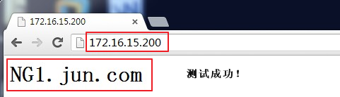

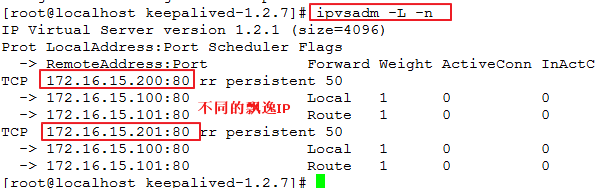

# ipvsadm -L -n
通过浏览器访问飘逸IP:172.16.15.200,如下图: 220146673.jpg

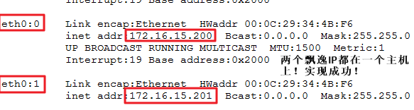

模拟NG2主机损坏,看NG2中的飘逸IP的变化!
[Shell] 纯文本查看 复制代码
# service keepalived stop
# ifconfig
可以看到eth0:1不在显示,此IP飘逸到了NG1主机上了,如下图!
Nginx的高可用实现成功!
