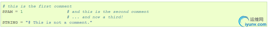

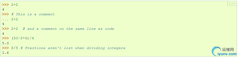

  这个手册里面包含许多例子,还有注释。注释在Python里面以#字符开始,直到本行结束。注释可以出现在一行的开始处,或者跟在空格和代码后面,不在字符串字面量值里面。字符串字面量值里面的#字符就是一个#字符。因为注释使代码更加清晰,并不被Python解释,当你重做这些示例时可以省略它们。

  解释器就像一个计算器,你可以输入一个表达式,它会计算出值。表达式语法比较直白,操作符+ - * /和其它大多数语言中的一样。括号可以用来分组。例如:
  注意:你可能看到的并不是这个结果。浮点数结果在不同的机器上可能不同。稍后我们将会介绍更多关于控制浮点数输出显示的内容。

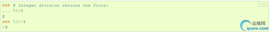

  为了实现整数想除,丢弃小数部分,获得整数结果,使用另一个操作符//:

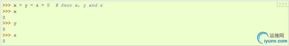

  一个值可以同时赋给多个变量:

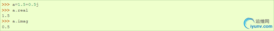

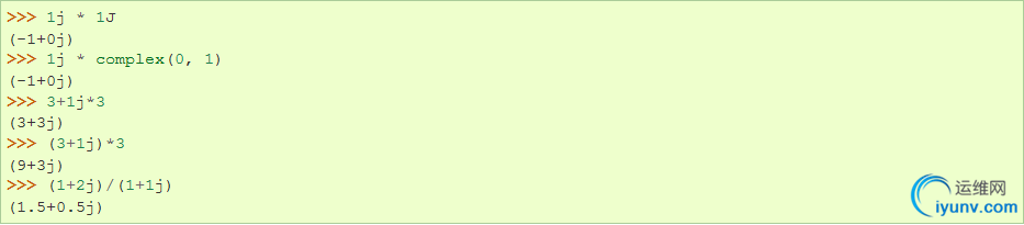

  复数同样被支持,虚部带一个后缀j或J,带有一个非零实部的复数表示为(real+imagj),或者被创建为complex(real,imag)函数。

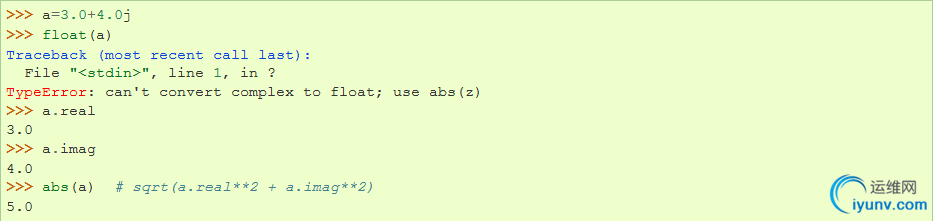

  复数总是被表示为两个浮点数,实部和虚部,从复数z中抽出这两部分使用z.real和z.imag。
  浮点型和整型的转换函数对于复数并不适用,把一个复数转换为一个实数并不是一个正确的做法。使用abs(z)获得它的数量值或z.real获得它的实部:

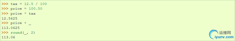

  在交互模式,最后一个打印的表达式的值将被赋给_(下划线)。这意味着当你把Python用作桌面计算器时,在某种程度上使得继续计算变得更加容易,例如:
  这个变量应该被当作只读的,不要给它显式赋值,你可以创建一个同名的本地变量遮住内建的变量和其魔力行为。

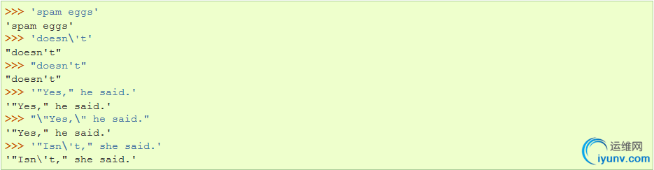

  除了数字外,Python也可以操作字符串,有几种表示方式。可以被单引号或双引号括住:
  解释器以和输入同样的方式打印出字符串操作的结果,在引号里面,包括引号和其它有趣的被反斜线转义的字符,来显示精确的值。如果一个字符串里面包含单引号但不包含双引号,那这个字符串就用双引号包括,相反就用单引号来包括。print()函数为这些输入字符串产生一个更加可读的输出结果。

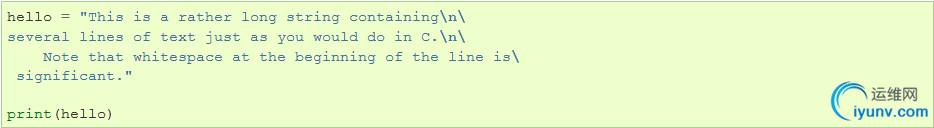

  字符串字面量值可以使用几种方式来横跨多行。继续行可以被使用,在行的末尾加一个反斜线来指示下一行在逻辑上是这一行的继续:
  注意,新行仍然需要被嵌入到字符串中,使用\n,在行末反斜线后面的新行将被丢弃(敲回车时产生的换行符)。示例输出一下内容:

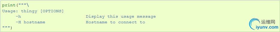

  或者字符串也可以被一对匹配的三个引号包围,"""或'''(三个双引号或单引号),行结束符不需要转义,但是它们会被包含在字符串中。所以下面示例使用一个转义来避免一个不希望的初始空白行。
  产生一下输出:

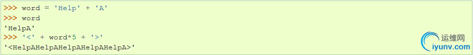

  字符串可以使用+来连接,*来重复:

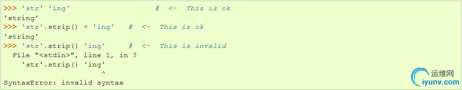

  两个相邻的字符串字面量值将自动被连接;上面示例中的第一行也可以被写成 word = 'Help' 'A';只有在两个字面量时才起作用,其它任意的字符串表达式都不行:

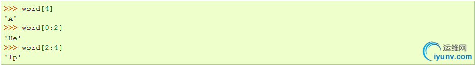

  字符串可以通过下标进行索引,第一个字符的下标是0。没有单独的字符类型,一个字符就是长度为一的字符串。就像在图符编程语言中,子字符串可以通过切片的标记法来指定,被冒号分割的两个索引。
  切片索引具有有用的默认值,第一个索引被忽略时默认为0,第二个索引被忽略时默认是字符串的长度。

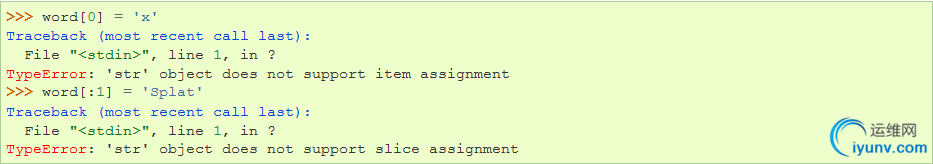

  Python字符串不能被改变,向一个指定索引位置赋值会导致错误:

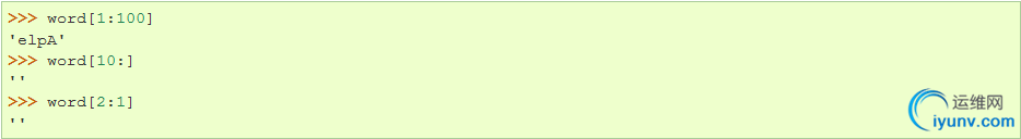

  不正常的切片索引可以被很好的处理,一个索引如果太大会被替换为字符串的长度,如果上界比下界小的话返回空字符串。

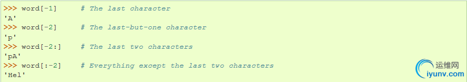

  索引可以是负数。这样是从右侧开始计数。例如:
  但是-0其实就是0,所以它并不从右侧开始计数。

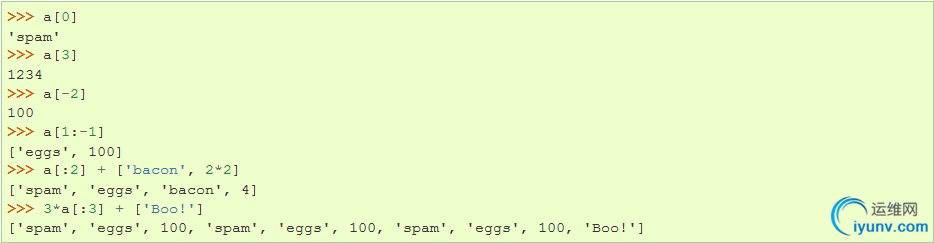

  和字符串的索引一样,列表的索引从0开始,可以被切片,连接等:
  所有的切片操作返回一个新的包含请求元素的列表。这意味着下面的切片返回一个列表a的浅拷贝:

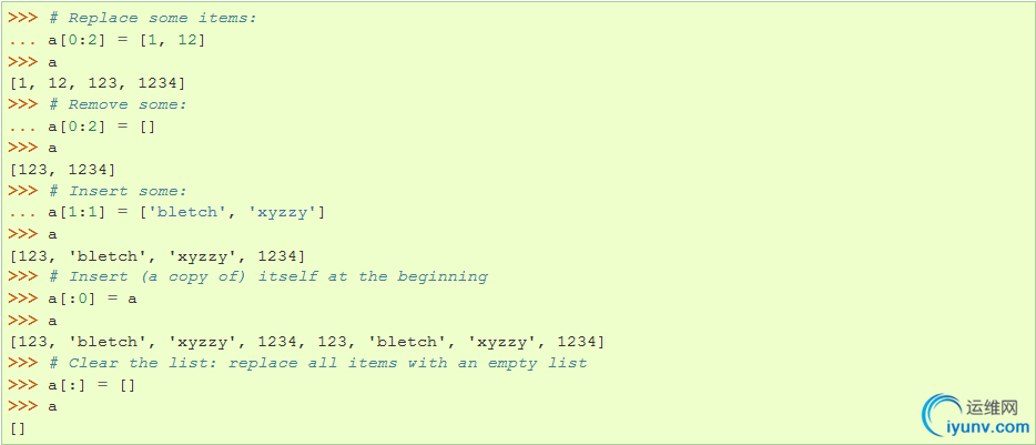

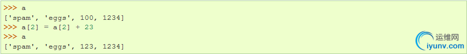

  字符串的值不可改变,不同的是列表的元素可以单个的改变:
  也可以对一个切片进行赋值,这样可以改变列表的长度或将其整个清空:

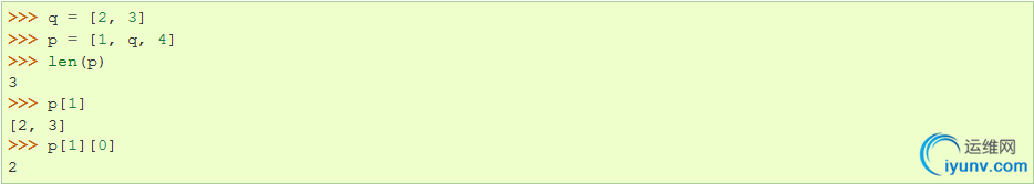

  列表可以嵌套(列表包含其它列表),例如:

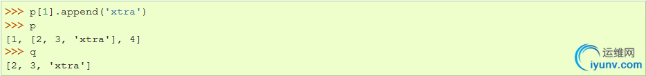

  可以在列表的尾部添加元素:
  注意:最后一个示例中,p[1]和q引用同一个对象。

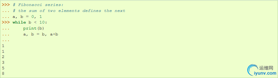

  当然,我们可以使用Python来完成比把两个东西相加更复杂的任务。例如,我们可以初始化一个斐波那契数列。如下:
  这个示例包含几个新的特性。
  •   第一行包含一个多个赋值,变量a和b同时获得新值0和1。最后一行再次使用,演示了在任何一个赋值操作发生前右边的所有表达式首先被计算。右边的表达式的计算顺序是从左到右。
  •   只要条件(这里是b < 10)仍然是true,while循环就执行。在Python里,就像C语言,一个非零的整数值为true,零是false。条件也可以是字符串或列表,事实上,对于任何序列,只要长度不是零就都是true,空的序列是false。示例里面的测试是一个简单的比较。标准比较操作符的写法和C里的一样,(大于)==(等于)=(大于等于)!=(不等于)。
  •   循环体是缩进的,缩进是Python用来分组语句的方式。在交互提示符,对于缩进行你不得不键入一个tab或几个空格。在实际操作中,你需要一个文本编辑器来准备更加复杂的输入。所有的比较好的文本编辑器都有自动缩进的功能。当一个复合的语句被交互式的输入时,必须后跟一个空行来指示完成(因为解析器无法猜测你什么时候输入最后一行)。记住,一个基本块里的每一行都必须缩进相同的数量。

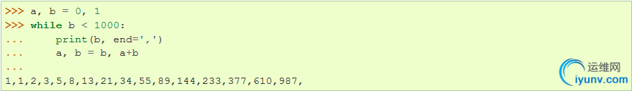

  •   print()函数输出传递给它的表达式的值。它不同于你希望输出表达式的方式,它处理多个表达式,浮点数,字符串。字符串输出是不带引号,但包括字符之间的空格,你可以很好的格式化字符串。像这样:
      关键字end可以用来在输出之后避免产生新行,或以一个不同的字符串结束输出:
