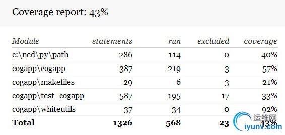

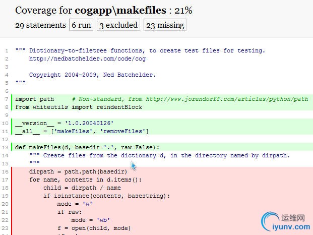

  最帅最酷的功能了,直接生成html的测试报告。
$ coverage html -d covhtml  生成的报告非常酷,直接关联代码,高亮显示覆盖和未覆盖的代码,支持排序。可以在这个地址预览一下:
  http://nedbatchelder.com/code/coverage/sample_html/
  效果如下:
