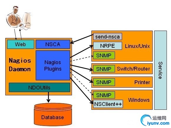

二、Nagios工作原理
    Nagios的功能是监控服务和主机,但是他自身并不包括这部分功能,所有的监控、检测功能都是通过各种插件来完成的。
  启动Nagios后,它会周期性的自动调用插件去检测服务器状态,同时Nagios会维持一个队列,所有插件返回来的状态信息都进入队列,Nagios每次都从队首开始读取信息,并进行处理后,把状态结果通过web显示出来。

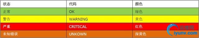

Nagios可以识别4种状态返回信息,即 0(OK)表示状态正常/绿色、1(WARNING)表示出现警告/***、2(CRITICAL)表示出现非常严重的错误/红色、3(UNKNOWN)表示未知错误/深***。Nagios根据插件返回来的值,来判断监控对象的状态,并通过web显示出来,以供管理员及时发现故障。
四种监控状态
    再说报警功能,如果监控系统发现问题不能报警那就没有意义了,所以报警也是nagios很重要的功能之一。但是,同样的,Nagios 自身也没有报警部分的代码,甚至没有插件,而是交给用户或者其他相关开源项目组去完成的。Nagios 安装,是指基本平台,也就是Nagios软件包的安装。它是监控体系的框架,也是所有监控的基础。

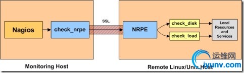

  知道Nagios 是如何通过插件来管理服务器对象后,现在开始研究它是如何管理远端服务器对象的。Nagios 系统提供了一个插件NRPE。Nagios 通过周期性的运行它来获得远端服务器的各种状态信息。它们之间的关系如下图所示:
Nagios通过NRPE 来远端管理服务
1. Nagios 执行安装在它里面的check_nrpe 插件,并告诉check_nrpe去检测哪些服务。
2. 通过SSL,check_nrpe 连接远端机子上的NRPEdaemon
3. NRPE 运行本地的各种插件去检测本地的服务和状态(check_disk,..etc)
4. 最后,NRPE 把检测的结果传给主机端的check_nrpe,check_nrpe 再把结果送到Nagios状态队列中。
5. Nagios 依次读取队列中的信息,再把结果显示出来。

NRPE工作原理
NRPE 总共由两部分组成:
       check_nrpe 插件,位于监控主机上
       NRPE daemon,运行在远程的Linux主机上(通常就是被监控机)
按照上图,整个的监控过程如下:
   当Nagios 需要监控某个远程Linux 主机的服务或者资源情况时:
   a、Nagios 会运行check_nrpe 这个插件,告诉它要检查什么;
   b、check_nrpe 插件会连接到远程的NRPE daemon,所用的方式是SSL;
   c、NRPE daemon 会运行相应的Nagios 插件来执行检查;
   d、NRPE daemon 将检查的结果返回给check_nrpe 插件,插件将其递交给nagios做处理。

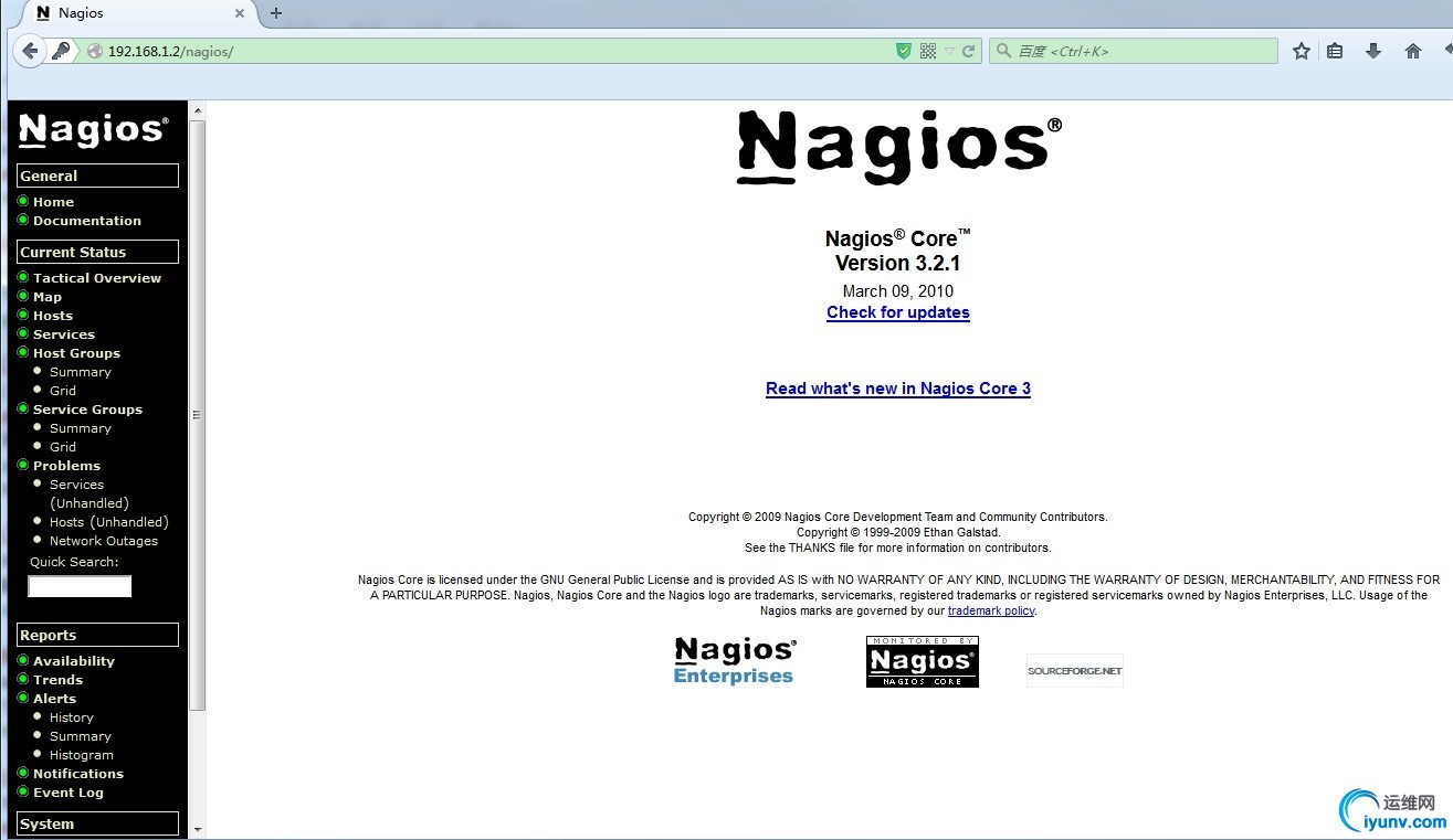

8、重启相关服务,测试Nagios
#service nagios restart
# service httpd restart
在浏览器中输入 192.168.1.2/nagios输入账号密码即可访问
说明:
