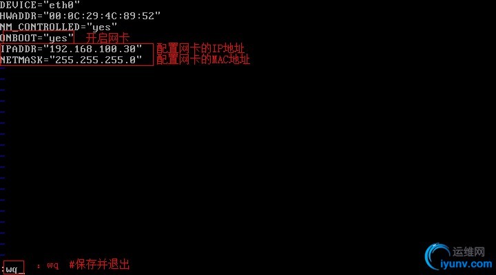

然后需要说明的是:我要用另外一个叫做“putty”的小终端来连接Linux,因为putty连接更友好,所以先设置IP地址。
使用上面的命令进入vi编辑器之后,输入“i”对文件的配置内容进行修改。

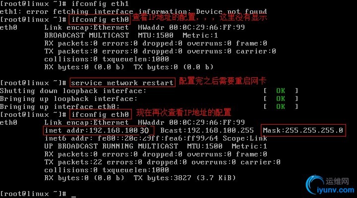

下面是查看IP地址的配置,一般需要重启网卡服务。

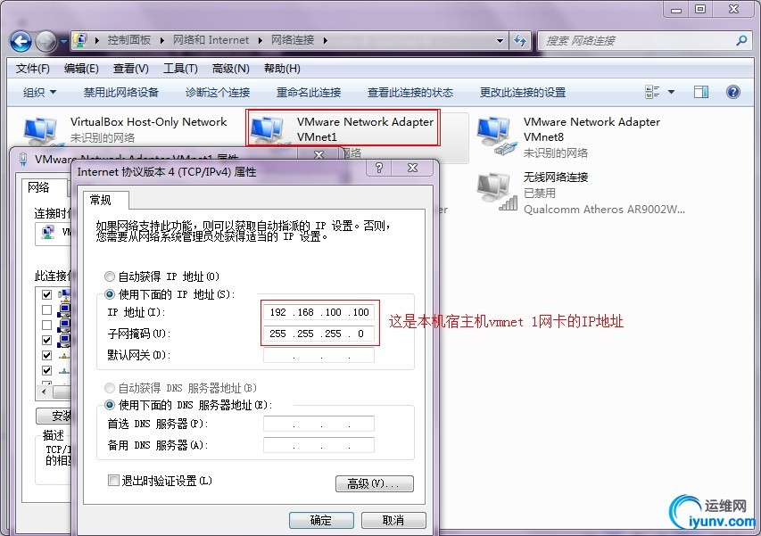

下面需要注意的是虚拟机连接的是宿主机的哪个网卡,这里连接的是VMnet 1。
在宿主机上面把虚拟机所连接的网卡,调到和Linux上面在同一个网段,下面就可以使用putty进行连接了。
最好是进行一下ping连通性测试。

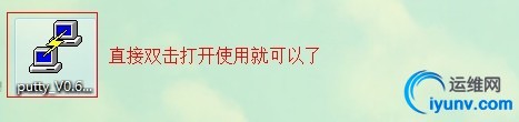

Putty这个小软件直接双击打开就可以使用了,还是很方便的,最主要的是支持上下拖动。
如图所示输入刚才在Linux中设置的IP地址,点击open就连接了。
输入用户名和登录密码(密码不会显示出来)。

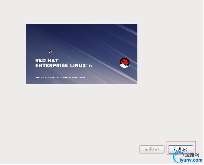

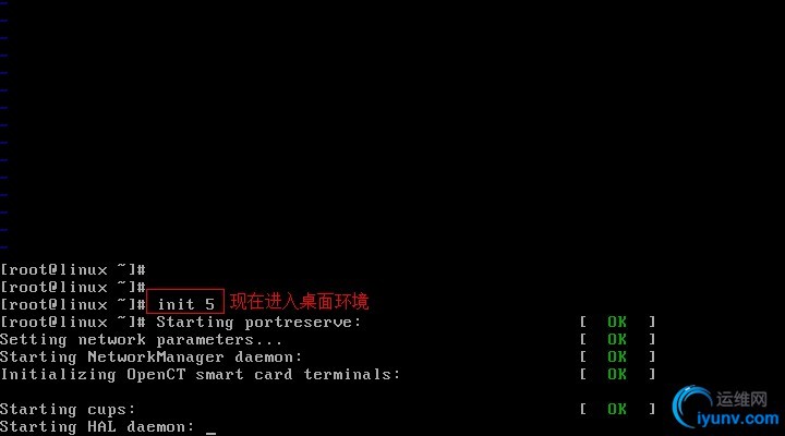

前面三个组合包安装完成之后回到虚拟机,输入init 5切换到图形化界面,将会进入到简单的图形化引导过程。
重新引导后,点击前进,然后设置时间、注册(点击不注册)最后完成之后又会再次重启系统。
再次重启之后会提示输入用户名,根据提示输入用户名和密码就成功登陆到图形化界面了。
