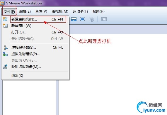

首先打开虚拟机如图点击新建虚拟机。

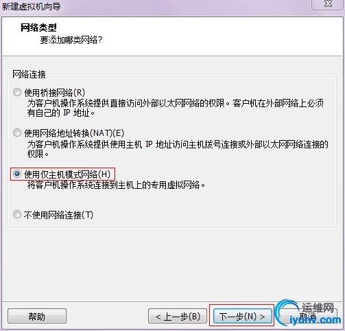

网络连接类型选择仅主机模式就OK 了,如果需要联网就选择NAT模式,这个安装完可以随意修改。

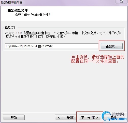

中间没图的都是使用默认配置,下面是分配硬盘空间,硬盘空间占用的是宿主机的真实空间,所以请酌情添加。
磁盘位置,建议选择刚才创建的文件夹位置,放在一起比较好管理。

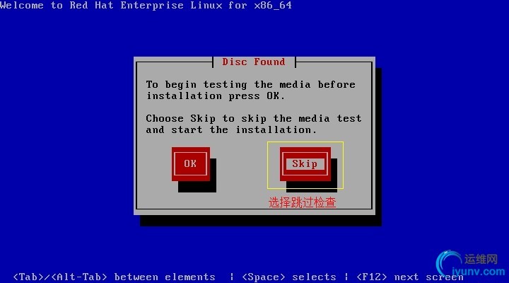

下面的选择是提示是否需要检查ISO操作系统,跳过就OK,不然将是一个漫长的等待时间,我的操作系统放心好了。

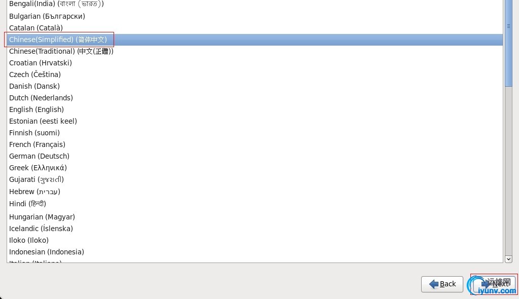

这里是语言的选择,相信不用我说大家也知道应该选哪个了!

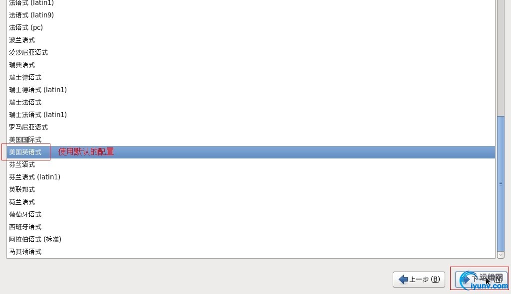

之后选择语言输入法,我们中国一直用的都是美式输入法,默认就行。

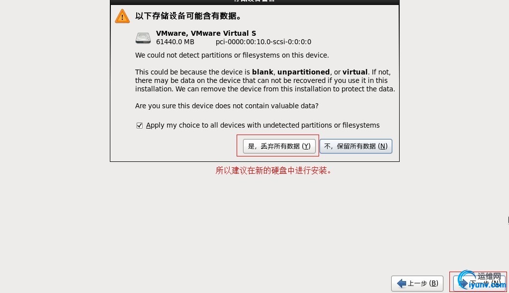

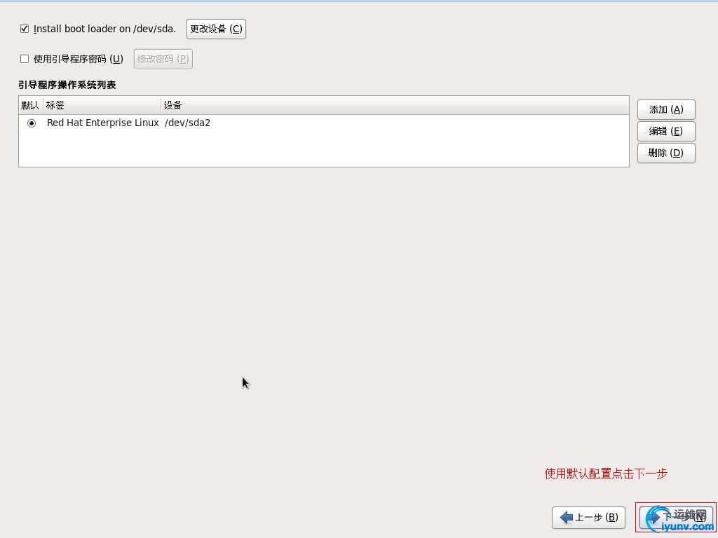

引导程序会格式化需要使用的磁盘空间,所以建议使用具有足够空间的硬盘或分区。

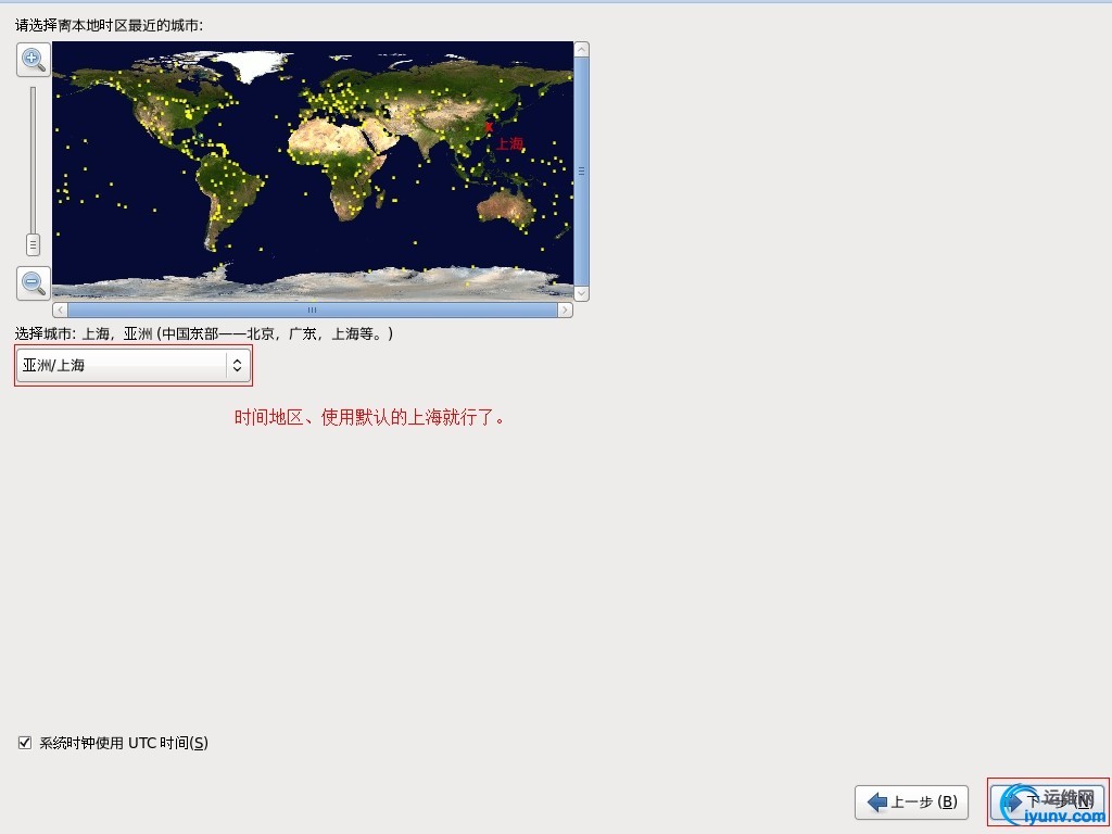

时间上的设置也没啥好说的,直接默认上海时间就行。

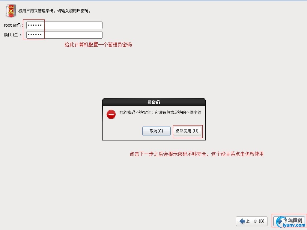

下面是配置root管理员的密码(必须要),我使用的是123123所以系统会提示密码不够安全,不过没关系仍然可以使用。

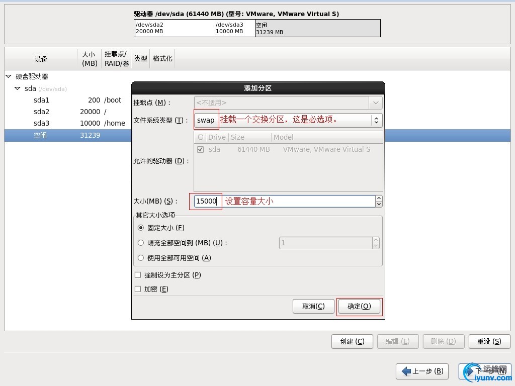

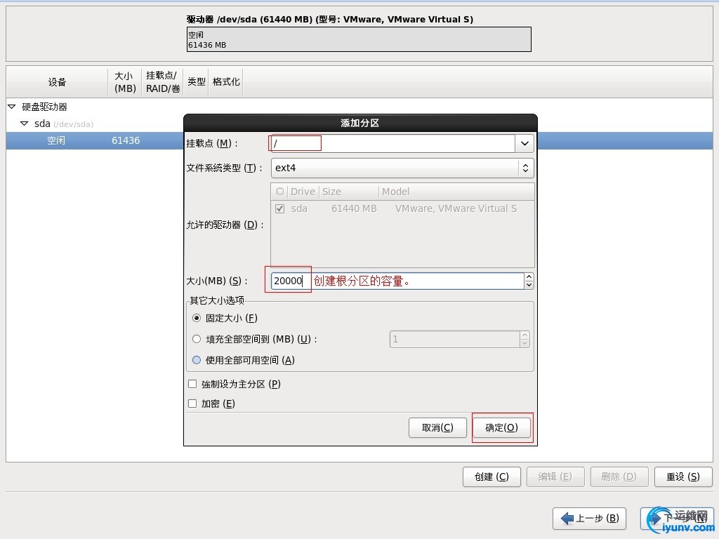

下面开始配置操作系统的分区和挂载情况,我这里使用了手动配置。
下面将依次介绍几个对于操作系统来说比较重要的挂载目录。
首先如下图所示进行操作,选择新建标准分区。
第一个挂载的应该是根“/”目录,注意在Linux中整个系统就是一个大树的结构,而“/”是树根,我这里配置了20G,尽量别太小。

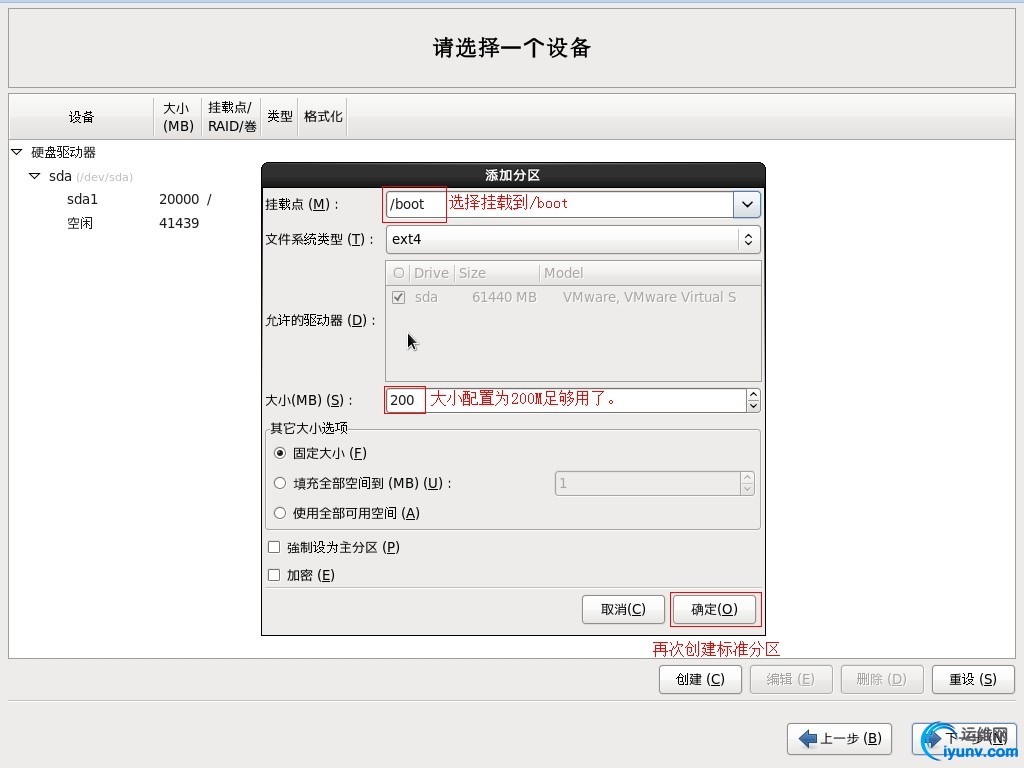

然后挂载的是/boot:存放Linux启动所必须的引导文件,200M就行。

Swap交换分区也就是虚拟内存,可以缓解系统物理内存不足的问题。不用于直接存储用户的文件和目录等数据。

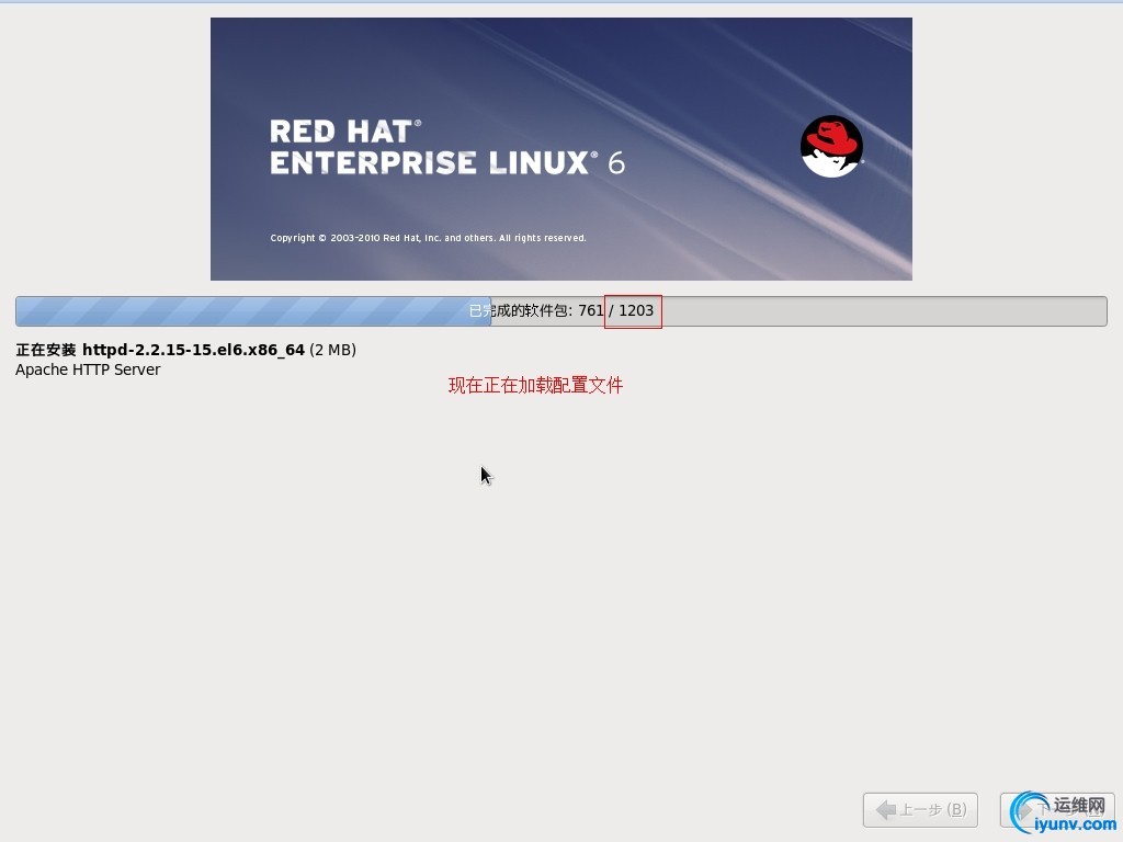

下一步之后就是加载配置文件的过程,只有耐心等候了。
加载配置文件完成以后需要重新进入简单的引导过程。

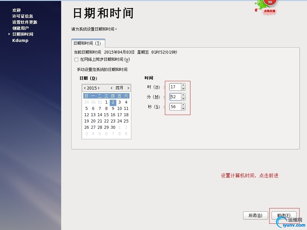

设置具体时间,当然也可以跳过。
