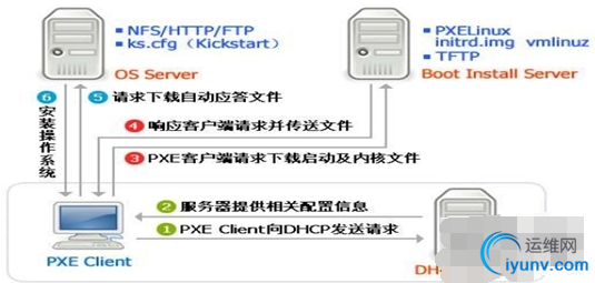

3PXE+Kickstart无人值守安装操作系统完整过程如下
第一步:PXEClient向DHCP服务器发送请求
首先,将支持PXE的网络接口卡(NIC)的客户端BIOS设置为网络启动,通过PXE BootROM(自启动芯片)会一UDP协议发送一个广播请求,向网络中的DHCP服务器申请一个IP地址信息.
第二步:DHCP服务器提供信息
DHCP服务器收到客户端请求,验证是否来自PXEClient的请求,验证通过后向客户端回响应信息,包括:客户端IP地址,TFTP Server、pxelinux.0文件名.
第三步:PXE客户端请求下载启动文件
客户端请求传送启动所需文件,包括pxelinux.0、pxelinux. cfg/default、vmlinuz、initrd.img等文件.
第四步:BootInstall Server响应客户端请求并传送文件
TFTP服务器收到客户端请求后,彼此间进行通信应答,确定启动参数,BootROM由TFTP通信协议从BootServer下载启动安装程序所必需文件(pxelinux.0pxelinux.cfg/default).default文件下载完成后,会根据
该文件中定义的引导顺序,启动Linux安装程序的引导内核.
第五步:请求下载Kickstart配置文件
客户端通过pxelinux.cfg/default文件成功的引导Linux运行是因为制订了Kickstart配置文件信息所以当一vmlinuz、initrd.img组成的系统运行成功后系统确定你通过什么安装介质来安装Linux如果是通过网络安装(NFS、FTP、HTTP)则会在这个时候初始化网络,并请求下载Kickstart配置文件.刚才PXE不是已经获取过IP地址了吗?为什么现在还需要一次因为现在已经进入了有vmlinuz、initrd.img等文件组成的系统中了,由于PXE的网络配置并不能传递给这个系统,所以才会进行两次获取IP地址过程.
第六步:客户端安装操作系统
将ks.cfg文件下载后,通过该文件找到OS Sserver,并按照该文件的配置请求下载安装过程需要的文件,OS Server和客户端建立连接后,将开始传输文件,客户端将开始安装操作系统,安装完成后,将会根据ks.cfg文件设置来重启或关机注意:安装完成后开机一定要将BIOS修改会从硬盘启动,不然的话又会重复的自动安装操作系统.

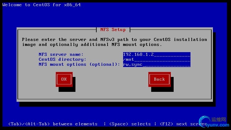

4、配置NFS,并启动相关服务
9
10
11
12
13
14
15
16
17
18
19
20
21
22
23
[iyunv@Nagios_Server~]# vim /etc/exports
[iyunv@Nagios_Server~]# cat /etc/exports
/mnt  *(rw,sync)

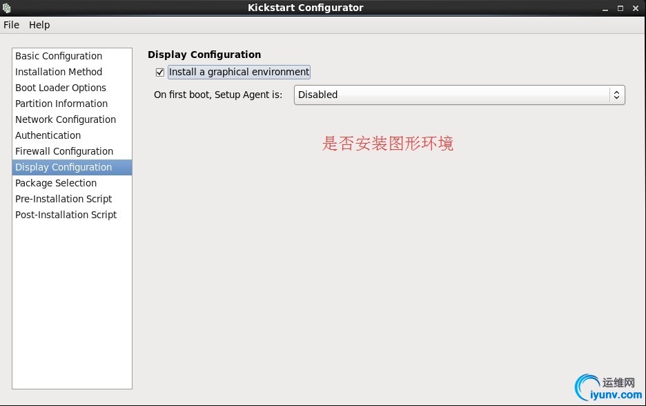

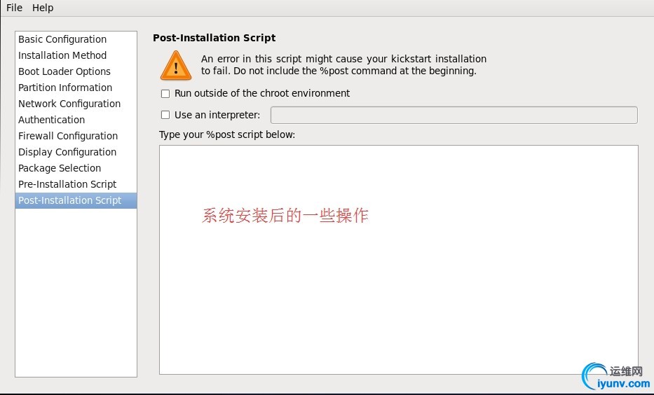

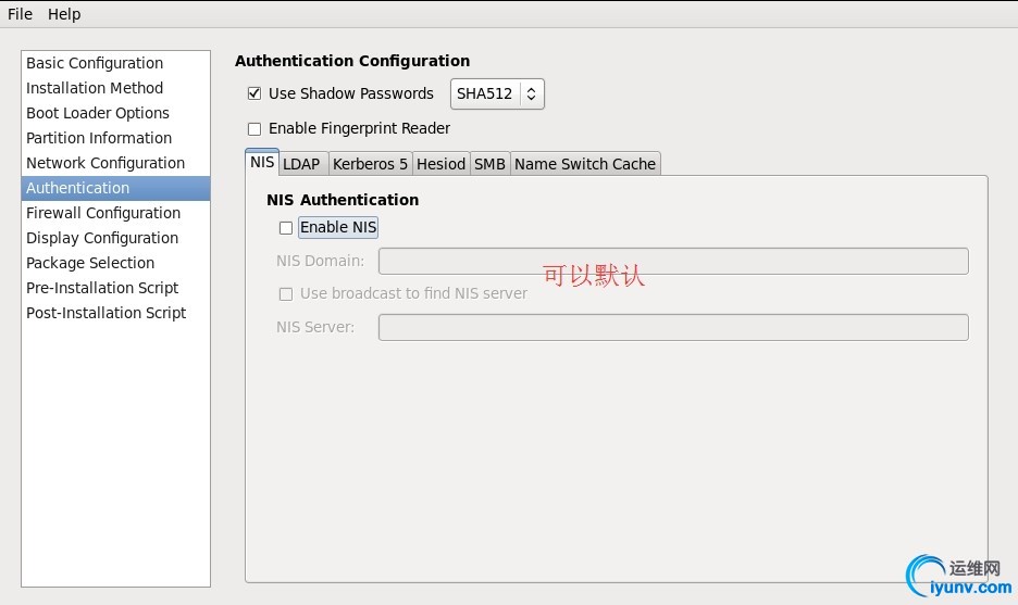

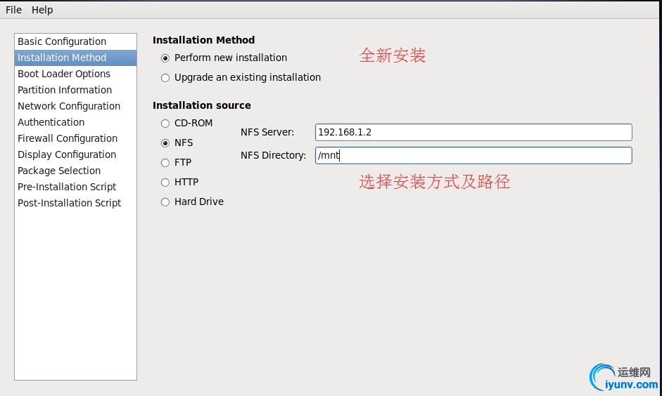

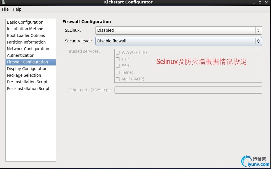

四、制作应答文件,实现自动化安装
需要借助X Windows生产应答文件
[iyunv@Nagios_Server~]# system-config-kickstart
配置完后要点文件进行保存,我在这保存了/root下了

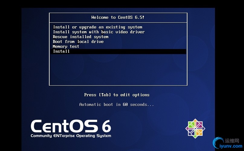

修改 default文件
[iyunv@Nagios_Server~]# vim /var/lib/tftpboot/pxelinux.cfg/default
[iyunv@Nagios_Server~]# tail -5 /var/lib/tftpboot/pxelinux.cfg/default
label linux
  menu label ^Install
  menu default
  kernel vmlinuz
  append initrd=initrd.img ks=nfs:192.168.1.2:/pxefile/ks.cfg
[iyunv@Nagios_Server~]# /etc/init.d/dhcpd restart
Shutting downdhcpd:                                      [  OK  ]
Startingdhcpd:                                           [  OK  ]
客户端启动,无需交互。
