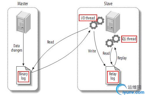

  主从复制原理:
  该过程的第一部分就是master记录二进制日志。在每个事务更新数据完成之前,master在二日志记录这些改变。MySQL将事务写入二进制日志。在事件写入二进制日志完成后,master通知存储引擎提交事务。
  下一步就是slave将master的binary log拷贝到它自己的中继日志。首先,slave开始一个工作线程——I/O线程。I/O线程在master上打开一个普通的连接,然后开始binlog dump process。Binlog dump process从master的二进制日志中读取事件,如果已经同步了master,它会睡眠并等待master产生新的事件。I/O线程将这些事件写入中继日志。
  SQL slave thread(SQL从线程)处理该过程的最后一步。SQL线程从中继日志读取事件,并重放其中的事件而更新slave的数据,使其与master中的数据一致。只要该线程与I/O线程保持一致,中继日志通常会位于OS的缓存中,所以中继日志的开销很小。

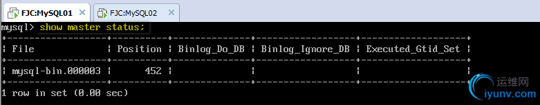

  查看master1的当前binlog状态信息

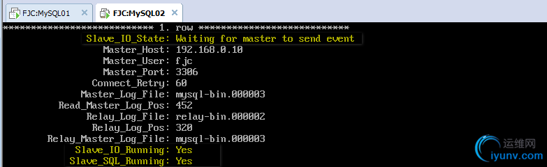

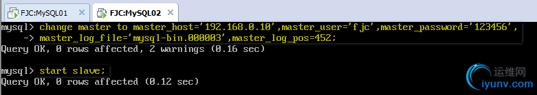

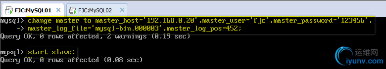

  在master2上将master1设为自已的主服务器并开启slave功能。
  查看从的状态,以下两个值必须为yes,代表从服务器能正常连接主服务器
  Slave_IO_Running:Yes
  Slave_SQL_Running:Yes
  3、将master2设为master1的主服务器

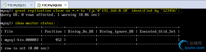

  在master2主机上创建授权账户,允许在master1(192.168.0。10)主机上连接。
  查看master2的当前binlog状态信息。

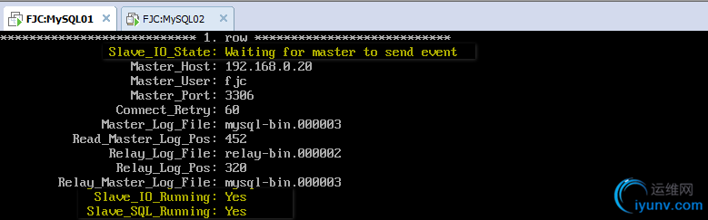

  在master1上将master2设为自已的主服务器并开启slave功能。
  查看从的状态

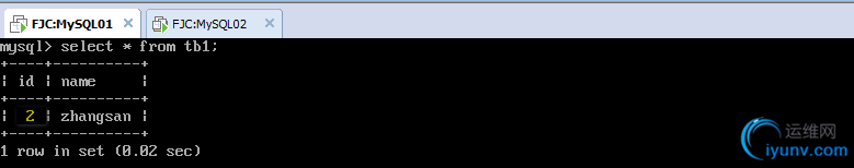

  4、测试主主同步

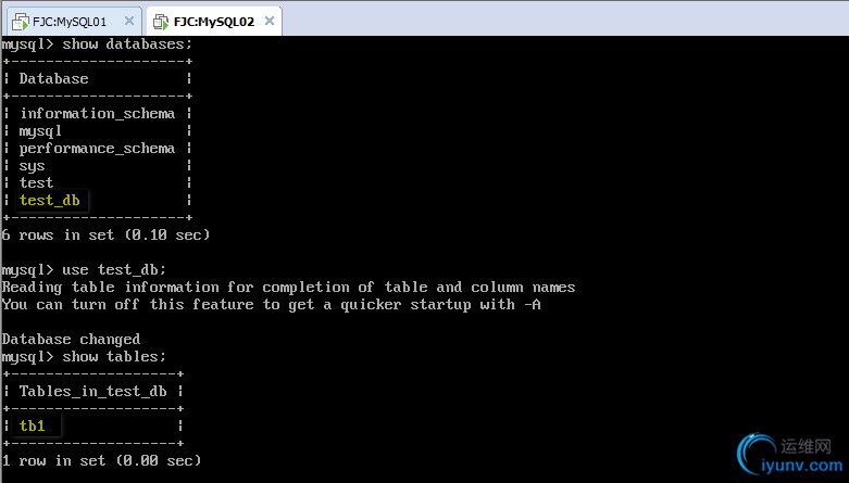

  在master1上创建要同步的数据库如test_db,并在test_db中创建一张测试表如tab1
  查看master2主机,发现有了test_db库和tb1表

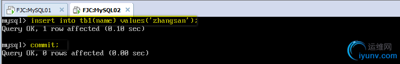

  在master2主机上向tab1表中插入数据
  查看master1,发现数据已经同步。

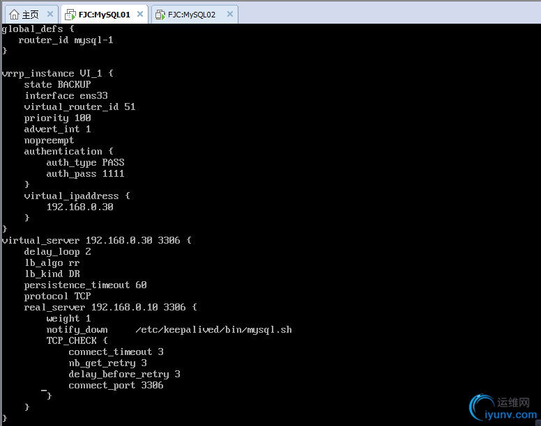

  2、修改Keepalived的配置文件
  keepalived只有一个配置文件keepalived.conf,里面主要包括以下几个配置区域,分别是:global_defs、vrrp_instance和virtual_server。
  global_defs:主要是配置故障发生时的通知对象以及机器标识。
  vrrp_instance:用来定义对外提供服务的VIP区域及其相关属性。
  virtual_server:虚拟服务器定义
  master1主机上的keepalived.conf文件的修改:
  ! Configuration File for keepalived  #!表示注释
  global_defs {
  router_id MYSQL-1  #表示运行keepalived服务器的一个标识
  vrrp_instance VI_1 {
  state BACKUP  #指定keepalived的角色,两台配置此处均是BACKUP,设为BACKUP将根据优先级决定主或从
  interface ens33  #指定HA监测网络的接口
  virtual_router_id 51 #虚拟路由标识,这个标识是一个数字(取值在0-255之间,用来区分多个instance 的VRRP组播),同一个vrrp实例使用唯一的标识,确保和master2相同,同网内不同集群此项必须不同,否则发生冲突。
  priority 100 #用来选举master的,要成为master,该项取值范围是1-255(在此范围之外会被识别成默认值100),此处master2上设置为50
  advert_int 1  #发VRRP包的时间间隔,即多久进行一次master选举(可以认为是健康查检时间间隔)
  nopreempt  #不抢占,即允许一个priority比较低的节点作为master,即使有priority更高的节点启动
  authentication {  #认证区域,认证类型有PASS和HA(IPSEC),推荐使用PASS(密码只识别前8位)
  auth_type PASS
  auth_pass 1111
  virtual_ipaddress {  #VIP区域,指定vip地址
  192.168.0.30
  virtual_server 192.168.0.30 3306 {  #设置虚拟服务器,需要指定虚拟IP地址和服务端口,IP与端口之间用空格隔开
  delay_loop 2  #设置运行情况检查时间,单位是秒
  lb_algo  rr  #设置后端调度算法,这里设置为rr,即轮询算法
  lb_kind DR  #设置LVS实现负载均衡的机制,有NAT、TUN、DR三个模式可选
  persistence_timeout 60  #会话保持时间,单位是秒。这个选项对动态网页是非常有用的,为集群系统中的session共享提供了一个很好的解决方案。有了这个会话保持功能,用户的请求会被一直分发到某个服务节点,直到超过这个会话的保持时间。
  protocol TCP  #指定转发协议类型,有TCP和UDP两种
  real_server 192.168.0.10 3306 {  #配置服务节点1,需要指定real server的真实IP地址和端口,IP与端口之间用空格隔开注:master2上此处改为192.168.1.102(即master2本机ip)
  weight 3  #配置服务节点的权值,权值大小用数字表示,数字越大,权值越高,设置权值大小为了区分不同性能的服务器
  notify_down /etc/keepalived/bin/mysql.sh  #检测到realserver的mysql服务down后执行的脚本
  TCP_CHECK {
  connect_timeout 3  #连接超时时间
  nb_get_retry 3 #重连次数
  delay_before_retry 3 #重连间隔时间
  connect_port 3306#健康检查端口

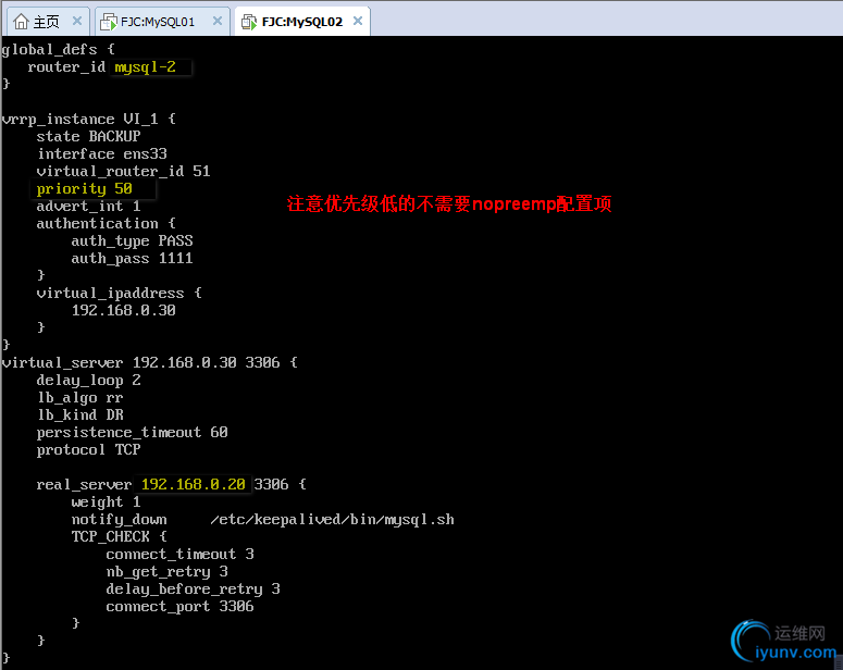

  Master2主机上的keepalived.conf文件的修改:
  Master2主机的keepalived.conf 文件配置与master1基本相同,只是router_id,priority,
  real_server三处不同,其他配置都相同。

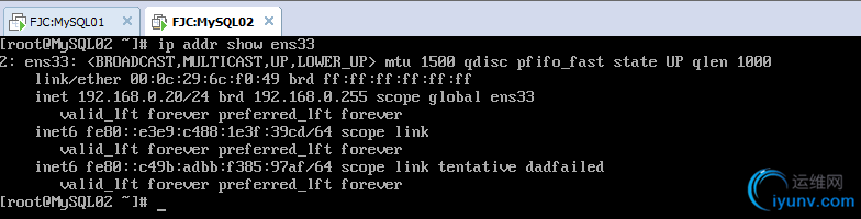

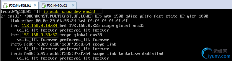

  4.测试
  在master1和master2分别执行ipaddr show dev ens33 命令查看master1和master2对VIP
  (群集虚拟IP)的控制权。
  Master1主的查看结果:
  Master2主的查看结果:
  从上图可以看出master1是主服务器,master2为备用服务器。

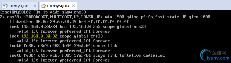

  停止MySQL服务,看keepalived健康检查程序是否会触发我们编写的脚本
  停止master1主机的mysql服务
  Master2主的查看结果:
  在master2上看到了VIP地址,这说明在主服务上停止MySQL服务,触发了我们编写的脚本,进行自动故障切换。
