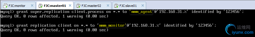

  mysql> grant super,replicationclient,process on *.* to 'mmm_agent'@'192.168.31.%'>
  mysql> grant replication client on *.* to 'mmm_monitor'@'192.168.31.%'>  注意:因为之前的主从复制,所以可以只在master1服务器执行就ok了。
  mmm_monitor用户:mmm监控用于对mysql服务器进程健康检查
  mmm_agent用户:mmm代理用来更改只读模式,复制的主服务器等

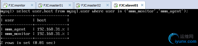

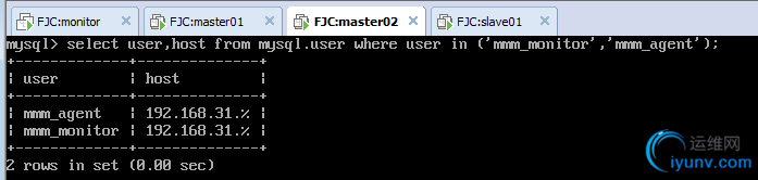

  检查master2和slave1上是否都存在监控和代理账号:

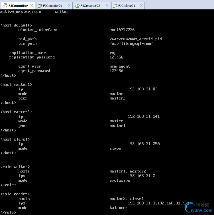

  管理服务器和数据库服务器上都要包含一个共同的文件mmm_common.conf,内容如下:
  cluster_interfaceeno16777736  #群集的网络接口
  pid_path       /var/run/mmm_agentd.pid    #pid路径
  bin_path          /usr/lib/mysql-mmm/    #可执行文件路径
  replication_user        rep    #复制用户
  replication_password   123456  #复制用户密码
  agent_usermmm_agent        #代理用户
  agent_password    123456   #代理用户密码
           #master1的host名
  ip     192.168.31.83    #master1的ip
  mode    master    #角色属性,master代表是主
  peer    master2   #与master1对等的服务器的host名,也就是master2的服务器host名
   #和master的概念一样
  ip       192.168.31.141
  mode     master
  peer     master1
      #从库的host名,如果存在多个从库可以重复一样的配置
  ip      192.168.31.250    #从的ip
  mode    slave          #slave的角色属性代表当前host是从
      #writer角色配置
  hosts      master1,master2    #能进行写操作的服务器的host名,如果不想切换写操作这里可以只配置master,这样也可以避免因为网络延时而进行write的切换,但是一旦master出现故障那么当前的MMM就没有writer了只有对外的read操作。
  ips    192.168.31.2    #对外提供的写操作的虚拟IP
  mode   exclusive    #exclusive代表只允许存在一个主,也就是只能提供一个写的IP
      #read角色配置
  hosts   master2,slave1    #对外提供读操作的服务器的host名,当然这里也可以把master加进来
  ips     192.168.31.3,192.168.31.4 #对外提供读操作的虚拟ip,这两个ip和host不是一一对应的,并且ips也hosts的数目也可以不相同。
  mode     balanced    #balanced代表负载均衡

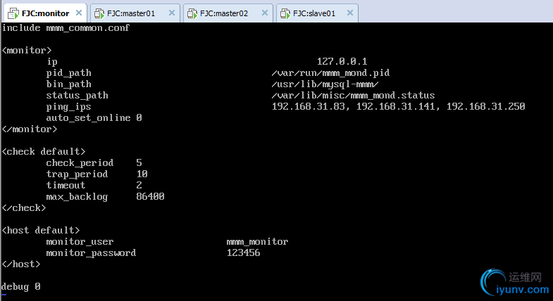

  编辑 monitor主机上的/etc/mysql-mmm/mmm_mon.conf
  includemmm_common.conf
  ip    127.0.0.1    #为了安全性,设置只在本机监听,mmm_mond默认监听9988
  pid_path     /var/run/mmm_mond.pid
  status_path/var/lib/misc/mmm_mond.status
  ping_ips192.168.31.83,192.168.31.141,192.168.31.250 #用于测试网络可用性 IP 地址列表,只要其中有一个地址 ping 通,就代表网络正常,这里不要写入本机地址。
  auto_set_online  0 #设置自动online的时间,默认是超过60s就将它设置为online,默认是60s,这里将其设为0就是立即online
  check_period    5   #检查周期默认为5s
  trap_period     10  #一个节点被检测不成功的时间持续trap_period秒,就慎重的认为这个节点失败了,默认为10秒。
  timeout         2   #检查超时的时间默认为2秒
  #restart_after     10000#在完成restart_after次检查后,重启checker进程。
  max_backlog     86400  #记录检查rep_backlog日志的最大次数,默认为60。
  monitor_usermmm_monitor   #监控db服务器的用户
  monitor_password  123456  #监控db服务器的密码
  debug 0  #debug 0正常模式,1为debug模式

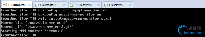

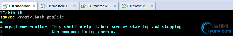

  (3)启动监控进程
  注:添加source /root/.bash_profile目的是:在mysql-mmm-monitor下次开机自启时,执行/root/.bash_profile,为其提供环境变量。
  自动启动和手动启动的唯一区别,就是激活一个console 。那么说明在作为服务启动的时候,可能是由于缺少环境变量。
  成功启动监控进程
  mmm_mond监控服务监听的端口号为9988,注意在防火墙添加规则。

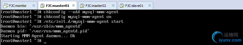

  (5)启动代理进程(三台mysql服务器以master1为例)

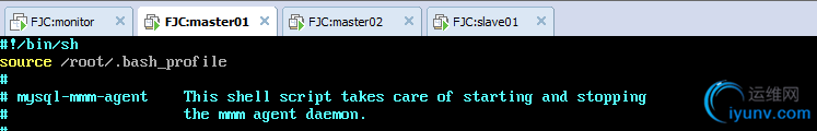

  同样在 /etc/init.d/mysql-mmm-agent的脚本文件的#!/bin/sh下面,加入如下内容
  成功启动代理进程
  mmm_agentd服务监听的是9989端口,注意添加防火墙规则。
  注意:在这三台mysql服务器上都要配置代理文件并启动代理程序。

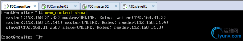

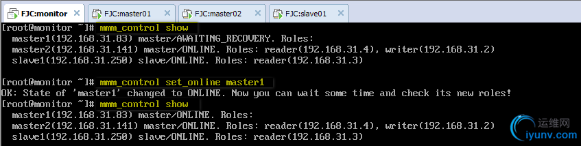

  在监控主机上执行”mmm_control show”,发现mysql服务器都处于ONLINE状态,能够写入的只有master1。
  如果服务器状态不是ONLINE,可以用如下命令将服务器上线,例如:
  #mmm_control  set_online 主机名

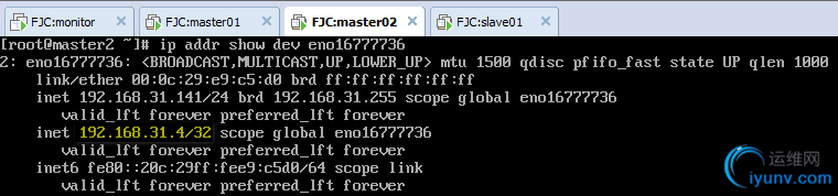

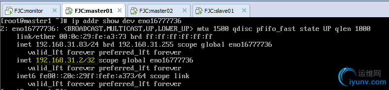

  从上面的显示可以看到,写请求的VIP在master1上,所有从节点也都把master1当做主节点。
  master2上启用了read vip地址。

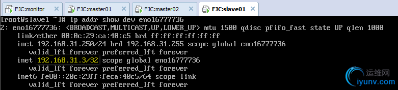

  slave1上启用了read vip地址。

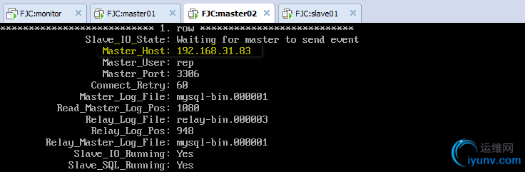

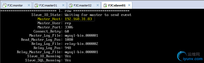

  master2和slave1的主都是master1

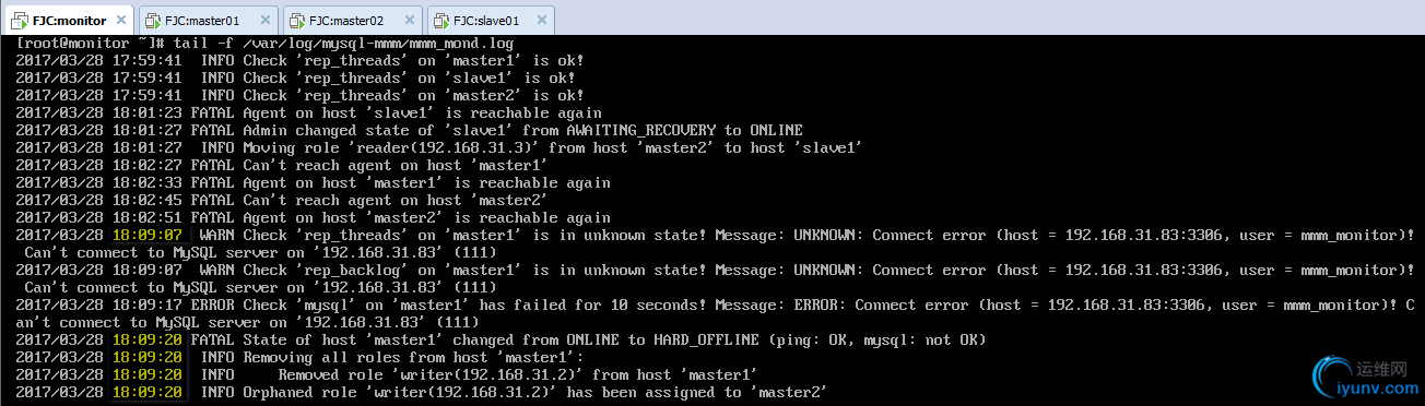

  停止master1的mysqld服务,模拟master1宕机,手动停止mysql服务,观察monitor日志:

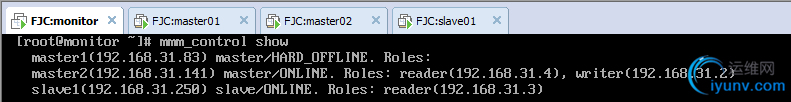

  查看群集的最新状态,从显示结果可以看出master1的状态有ONLINE转换为HARD_OFFLINE,写VIP转移到了master2主机上。

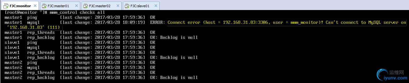

  检查所有的db服务器群集状态,执行”mmm_control checks all”,从上面可以看到master1能ping通,说明只是服务死掉了。

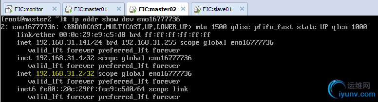

  write vip地址到了master2上了

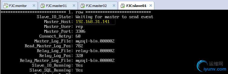

  从服务器的主自动切换为了master2
