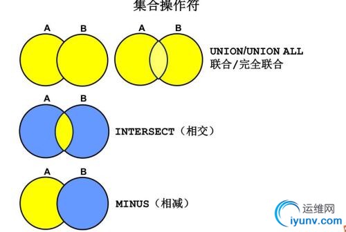

  集合操作:类型和注意事项
  集合操作注意事项
  •   在 SELECT 列表中的列名和表达式在数量上必须匹配
  •   第二个查询中的每一列的数据类型必须与第一个查询其对应的列的数据类型相匹配
  •   可以用括号来改变的执行顺序。
  •   ORDER BY  子句:
  –  只能在语句的最后出现
  –  可以使用第一个查询中的列名,别名或相对位置
  Oracle 服务器和集合操作符
  •   除 UNION ALL之外,系统会自动删除重复的记录
  •   列名为第一个查询返回的结果
  •   除 UNION ALL之外,系统自动按照第一个查询中的第一个列的升序排列

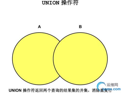

  使用 UNION  操作符
  1、显示当前和以前的工作的所有员工的详细信息。每个雇员只显示一次。
  select employee_id, job_id
  from employees
  union
  from job_history;

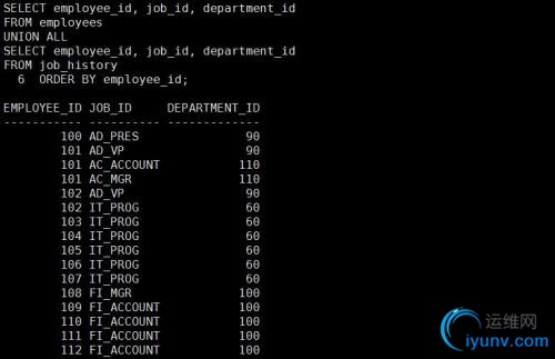

  使用 UNION ALL  操作符
  1、显示当前和以前的员工的所有部门。
  select employee_id, job_id, department_id
  from employees
  union all
  from job_history
  order by employee_id;

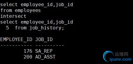

  使用 INTERSECT  操作符
  显示员工ID和工作ID,当前的职称相同(也就是说,他们换工作但是现在已经回到以前同样的工作)。
  from employees
  intersect
  from job_history;

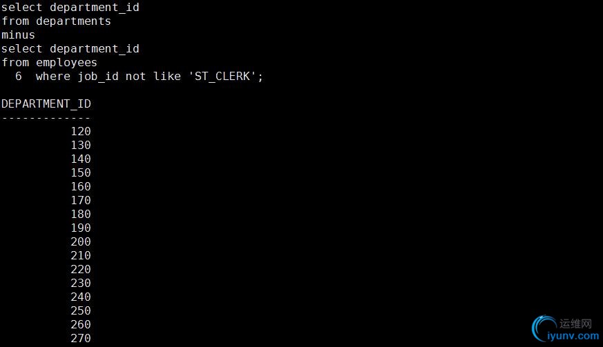

  请查询出所有的部门下没有 ST_CLERK 工种的 department_id,要求使用集合操作符
  select department_id
  from departments
  minus
  from employees
  where job_id not like 'ST_CLERK';

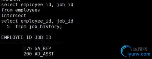

  4、请查出所有工作发生过变动,但是多次变动后现在的工作是做的以前做过的工作的员工的employee_id 和 job_id
  select employee_id,job_id
  from employees
  intersect
  from job_history;
