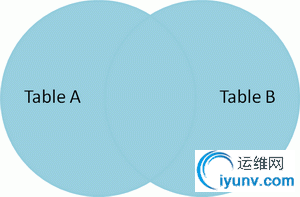

DSC0000.png SELECT * FROM TableAFULL OUTER JOIN TableB
ON TableA.name = TableB.name
id    name       id    name
1     Pirate     2     Pirate
2     Monkey     null  null3     Ninja      4     Ninja
4     Spaghetti  null  nullnull  null       1     Rutabaganull  null       3     Darth Vader
  Full outer join 产生A和B的并集。但是需要注意的是,对于没有匹配的记录,则会以null做为值。

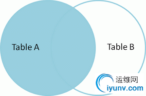

DSC0001.png SELECT * FROM TableALEFT OUTER JOIN TableB
id  name       id    name
1   Pirate     2     Pirate
  Left outer join 产生表A的完全集,而B表中匹配的则有值,没有匹配的则以null值取代。
