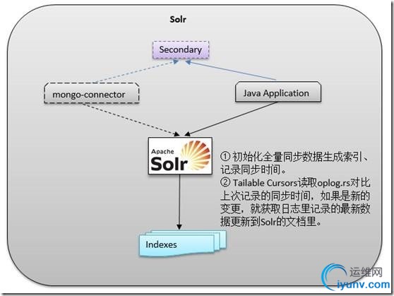

  Solr生成全文索引
  MongoDB复制集配置简单、容易上手是我喜欢MongoDB的原因之一。对于MongoDB报表实例,无论你使用隐藏成员还是标签成员,开发和部署都非常简单。我们在生产环境也将报表实例用于Solr生成全文索引。
  Solr是一个独立的企业级搜索应用服务器,它对外提供类似于Web-service的API接口。用户可以通过http请求,向搜索引擎服务器提交一定格式的XML文件,生成索引;也可以通过Http Get操作提出查找请求,并得到XML格式的返回结果。
  读取报表实例的方案选型
  期初的方案是使用mongo-connector集成MongoDB到Solr实现增量索引。(http://ultrasql.blog.51cto.com/9591438/1696083/)
  mongo-connctor是一款用于同步MongoDB数据到其他系统组件,比如它能同步数据到Solr、ElasticSearch或者其他MongoDB集群中去。它的实现原理是依据MongoDB的Replica Set复制模式,通过分析oplog日志文件达到最终的同步目的。安装配置启动过程可参考 官方文档 。
  由于是单进程版本的,效率对我们当时来说不高,如果能改成利用多核性能的话可能好些。

  我们根据该特性,开发了Java应用程序,先初始化全量同步数据到Solr生成索引、记录同步时间。然后通过Tailable Cursors读取oplog.rs对比上次记录的同步时间,如果是新的变更,通过新的进程异步获取日志里记录的最新数据更新到Solr的文档里。
