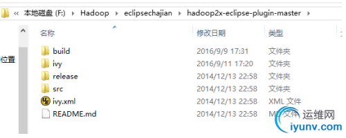

  1.2、将下载的插件hadoop2x-eclipse-plugin-master.zip在本地磁盘进行解压,解压之后的目录结构如下:

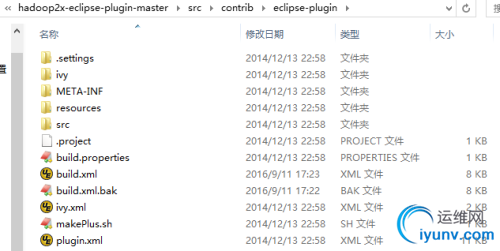

  1.3、接着修改F:\Hadoop\eclipsechajian\hadoop2x-eclipse-plugin-master\src\contrib\eclipse-plugin目录下的build.xml文件
  由于网站上都是基于hadoop2.6版本进行的编译,2.7.2版本对于build.xml需要修改如下:
  找到标签,在这个element下有一堆的sub-element,将其中这段更改为
  并添加两个新的element:
  以上这些jar包在编译hadoop2.7.2  eclipse插件的时候需要用到,如果不添加就会报错,所以,我们在ant编译之前先添加进来。

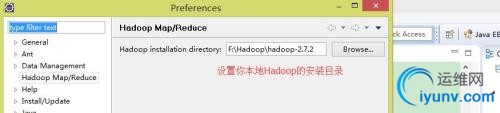

  在eclipse菜单中选择,window - preferences,打开设置菜单
  至此Eclipse开发环境搭建完成,下面将搭建hadoop的运行环境,hadoop项目是需要将程序提交到hadoop运行环境上面运行的。

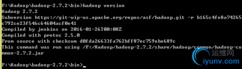

  2.4、hadoop环境测试:
  起一个cmd窗口,切换到hadoop-2.7.2\bin下,执行hadoop version命令,显示如下:

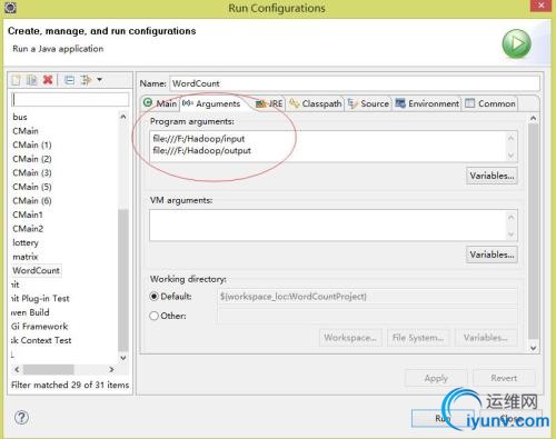

  上图中红圈标注的是重点,配置的是wordcount的输入输出路径,因为本地模式我使用的是本地文件系统而不是HDFS,所以该地方是使用的file:///而不是hdfs://(需要特别注意)。
  然后点击Run按钮,hadoop就可运行了。
