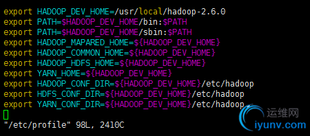

  回到/usr/local目录,配置hadoop环境变量,命令如下:
  cd~
  vim /etc/profile
  在profile中加入以下内容:
  立刻让hadoop环境变量生效,执行如下命令:
  source /etc/ profile

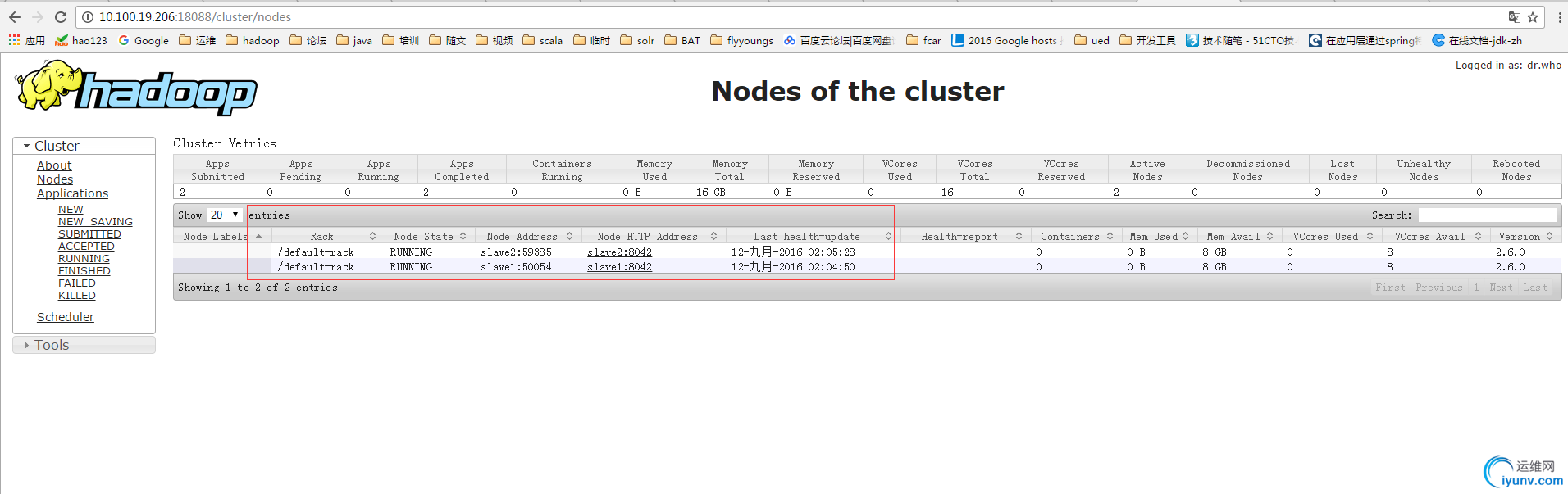

  在Master上执行jps:
  说明ResourceManager运行正常。
  在两台Slave上执行jps,也会看到NodeManager运行正常,如下图:

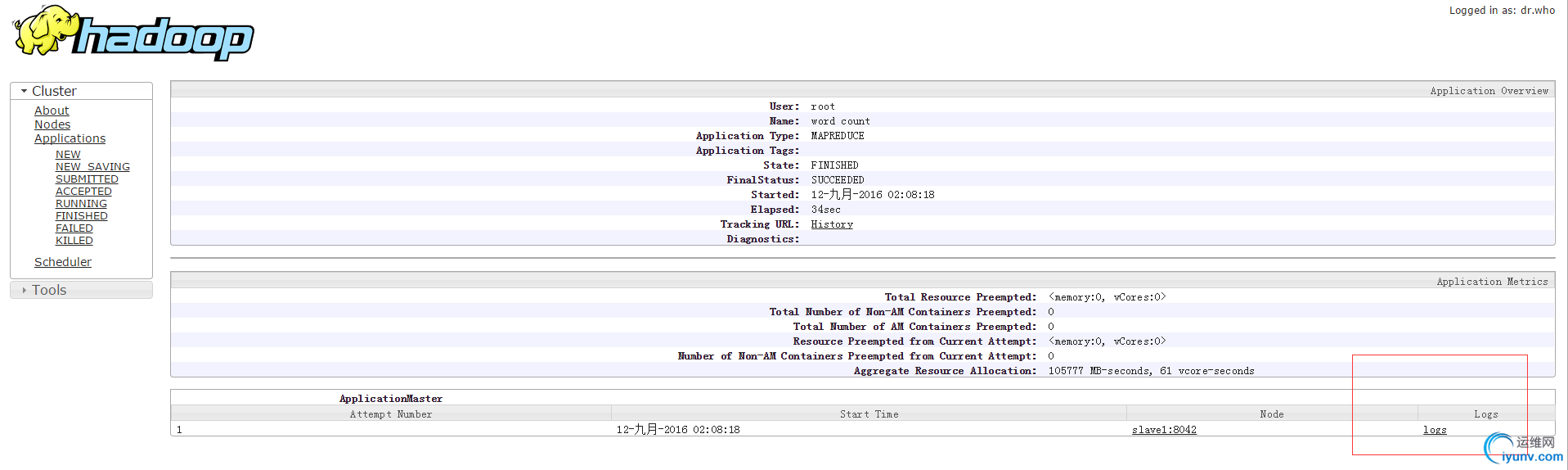

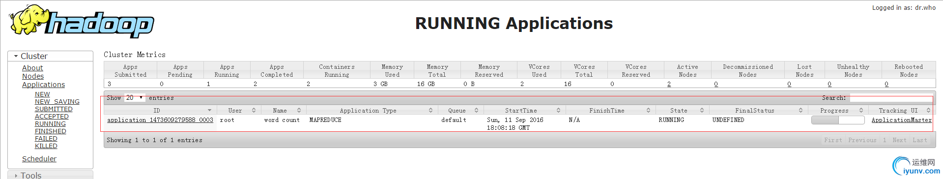

  测试YARN
  可以访问YARN的管理界面,验证YARN,如下图所示:

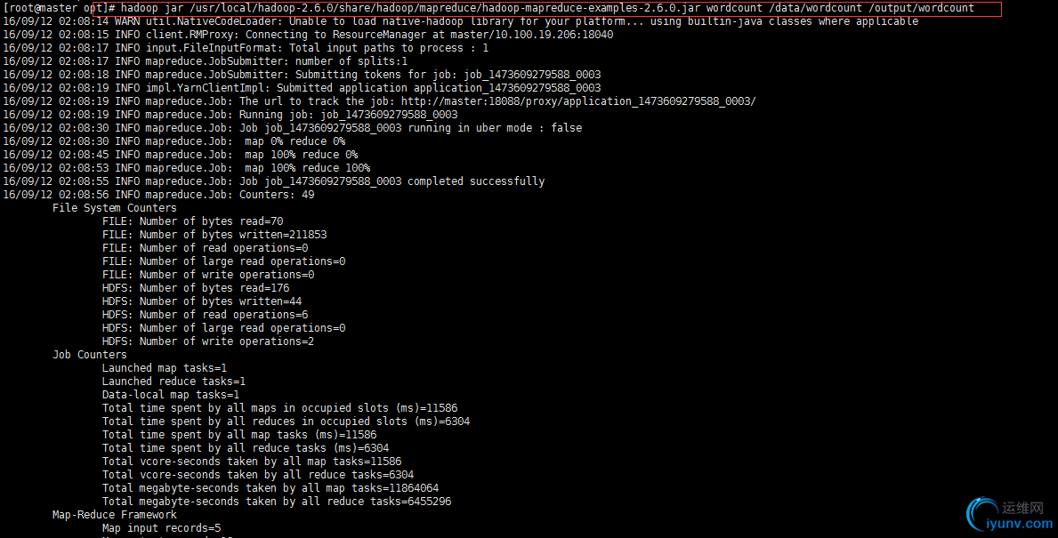

  测试mapreduce
  本人比较懒,不想编写mapreduce代码。幸好Hadoop安装包里提供了现成的例子,在Hadoop的share/hadoop/mapreduce目录下。运行例子:
  会在yarn的web平台看到每次执行mapreduce或者yarn的执行状态和日志
