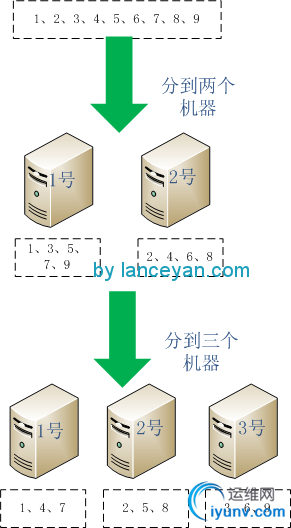

  现在有个问题了,这600个数据如何路由到对应的机器。需要考虑如果均衡分配,假设我们600个数据都是统一的自增id数据,从1~600,分成3堆可以采用>  目前看起来是不是解决我们的问题了,所有数据都很好的分发并且没有达到系统的负载。但如果我们的数据需要存储、需要读取就没有这么容易了。业务增多怎么办,大家按照上面的横向扩展知道需要增加一台服务器。但是就是因为增加这一台服务器带来了一些问题。看下面这个例子,一共9个数,需要放到2台机器(1、2)上。各个机器存放为:1号机器存放1、3、5、7、9 ,2号机器存放 2、4、6、8。如果扩展一台机器3如何,数据就要发生大迁移,1号机器存放1、4、7, 2号机器存放2、5、8, 3号机器存放3、6、9。如图:
  从图中可以看出 1号机器的3、5、9迁移出去了、2好机器的4、6迁移出去了,按照新的秩序再重新分配了一遍。数据量小的话重新分配一遍代价并不大,但如果我们拥有上亿、上T级的数据这个操作成本是相当的高,少则几个小时多则数天。并且迁移的时候原数据库机器负载比较高,那大家就有疑问了,是不是这种水平扩展的架构方式不太合理?

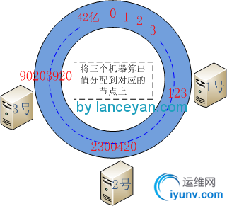

  二、将三台机器分别取IP进行hashcode计算(这里也可以取hostname,只要能够唯一区别各个机器就可以了),然后映射到2的32次方上去。比如1号机器算出来的hashcode并且mod (2^32)为 123(这个是虚构的),2号机器算出来的值为 2300420,3号机器算出来为 90203920。这样三台机器就映射到了这个虚拟的42亿环形结构的节点上了。

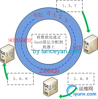

  三、将数据(1-9)也用同样的方法算出hashcode并对42亿取模将其配置到环形节点上。假设这几个节点算出来的值为 1:10,2:23564,3:57,4:6984,5:5689632,6:86546845,7:122,8:3300689,9:135468。可以看出 1、3、7小于123, 2、4、9 小于 2300420 大于 123, 5、6、8 大于 2300420 小于90203920。从数据映射到的位置开始顺时针查找,将数据保存到找到的第一个Cache节点上。如果超过2^32仍然找不到Cache节点,就会保存到第一个Cache节点上。也就是1、3、7将分配到1号机器,2、4、9将分配到2号机器,5、6、8将分配到3号机器。
  这个时候大家可能会问,我到现在没有看见一致性hash带来任何好处,比传统的取模还增加了复杂度。现在马上来做一些关键性的处理,比如我们增加一台机器。按照原来我们需要把所有的数据重新分配到四台机器。一致性hash怎么做呢?现在4号机器加进来,他的hash值算出来取模后是12302012。 5、8 大于2300420 小于12302012 ,6 大于 12302012 小于90203920 。这样调整的只是把5、8从3号机器删除,4号机器中加入 5、6。
  同理,删除机器怎么做呢,假设2号机器挂掉,受影响的也只是2号机器上的数据被迁移到离它节点,上图为4号机器。
