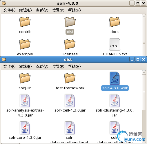

  这篇我们看如何搭建solr,因为第一篇讲述了在windows下如何搭建,所以这里就简单的说一下。前面已经提到我们将solr压缩包拷贝至了usr/tmp下。
  解压以后我们将dist下面的solr-4.3.0.war拷贝纸tomcat目录下面的webapps下,重启tomcat,war文件被解压

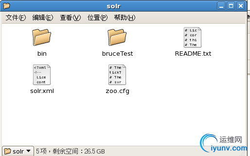

  之后我们将solr解压目录下面的example/solr拷贝到上面solr-4.3.0下
  拷贝完之后,我们修改tamcat webapps下面的solr-4.3.0/web-INF下面的web.xml,如下
  修改完之后,我们再修改webapps/solr-4.3.0/solr下面的Solr.xml文件
  在这里我只修改了实例目录为bruceTest,同时再修改webapps/solr-4.3.0/solr下面的collection1为bruceTest。

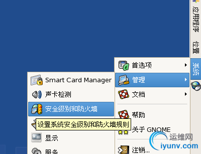

  我们看到了是192.168.192.128。然后在windows上去ping,可以通,但是就是访问不到。心里琢磨着肯定是端口被防火墙禁用了。于是
  打开后在其他端口这里加入8080(TCP)
  这样在windows上就可以访问了,下节是solr的CURD demo。
