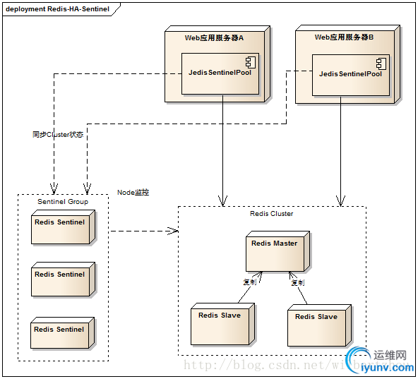

  Redis2.6的Sentinel方案,加上Redis的Master/Slave的复制,可以打造一个高可用的Redis集群。下图是一个典型的部署逻辑图。
  图中Redis集群采用一个Master两个Slave做复制,而三个Sentinel哨兵实时监控Redis的集群。客户端使用Jedis的JedisSentinelPool来连接三个Sentinel来提供HA的连接。
  Sentinel是Redis2.6版开始加入的另一组独立运行的节点, 提供自动Failover的支持。Redis Sentinel具有的功能包括:
  l  监控:定时检查Redis的Master和Slave服务器是否正常;
  l  通知:在发生异常时通知系统管理员和其他程序;
  l  自动Failover:如果Master不可用,Sentinel会自动执行Failover,选择一个Slave提升为Master,其他的Salve会重新设置使用新的Master。当应用程序重新连接时会被通知连接新的Master。
  Redis Sentinel 是一个分布式系统, 你可以在架构中运行多个 Sentinel 进程, 这些 Sentinel 进程通过相互通讯来判断一个主服务器是否断线, 以及是否应该执行故障转移。
  虽然Redis Sentinel为一个单独的可执行文件 redis-sentinel,但实际上它只是一个运行在特殊模式下的 Redis 服务器, 你可以在启动一个普通 Redis 服务器时通过给定 --sentinel 选项来启动 Redis Sentinel 。
