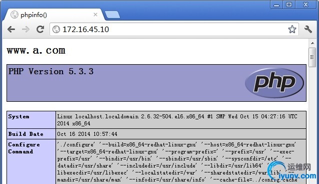

    使用浏览器访问IP地址:
    测试php是否已经启动:
9
[root ~]# cd /vhosts/a.com/htdocs/
[root htdocs]# mv index.html index.php
[root htdocs]# vim index.php
<h1>www.a.com</h1> # 在此行下面添加测试代码
<?php
phpinfo();
<h2>PHP Test Page</h2>
    刷新浏览器,出现一堆信息:

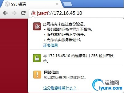

在windows上测试:
使用浏览器直接访问IP地址https://172.16.45.10,出现警告,因为没有使用域名访问并且该CA不被信任。
    将CA变为受信任的机构:把CA的证书发送到windows桌面并更名为cacert.crt后,就能安装了。安装完成后,编辑hosts文件,添加172.16.45.10 www.a.com,最后重启浏览器再次进行访问就没问题了。
