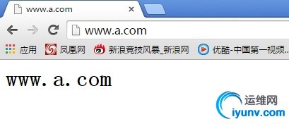

        <h1>www.a.com</h1>
    <?php
    phpinfo();
    然后就可以通过浏览器访问到一下内容了:

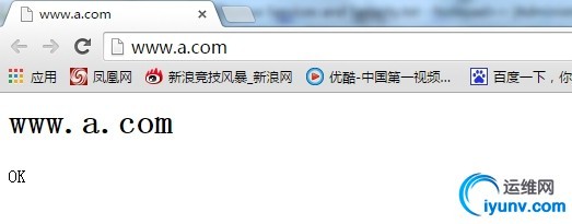

    然后启动mysql 服务:再访问www.a.com
    # service mysqld start
    这表示php已经可以联系到mysql服务器了;

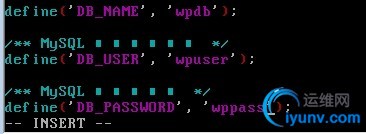

    现在来编辑#vim wp-config.php修改为下面内容:

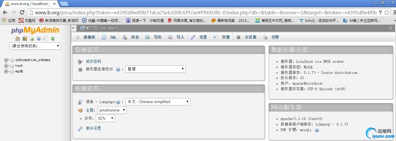

    可以使用我们之前创建的 wpuser 登录:

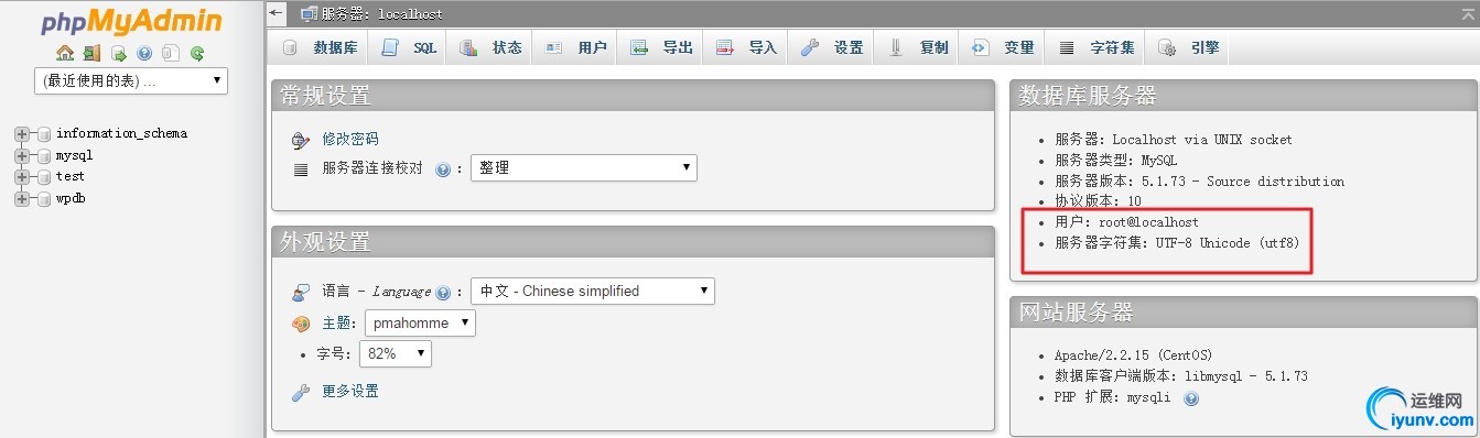

    此时数据库管理员的密码为空,(空密码是不能登录的)。此时只能登录到mysql服务器中修改管理员的密码:有可能密码会有2个:
    mysql> SET PASSWORD FOR 'root'@'localhost'= PASSWORD('blue');
    mysql> SET PASSWORD FOR 'root'@'127.0.0.1'= PASSWORD('blue');
    mysql> FLUSH PRIVILEGES;  重读授权表,让密码生效;
    此时再登录www.b.org/pma/  就可以用管理员账号登录了:
