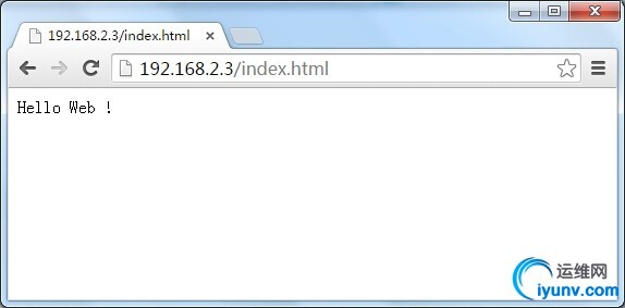

配置好以上某些必要的选项,那么我们的httpd服务器就可以说简单的搭建好了。那么我们现在放入一个html文件测试一下。
    1.在/var/www/html/目录创建index.html文件,并且键入 “Hello Web !”
    2.重启httpd服务器(service httpd restart)
    3.浏览器输入你的url
