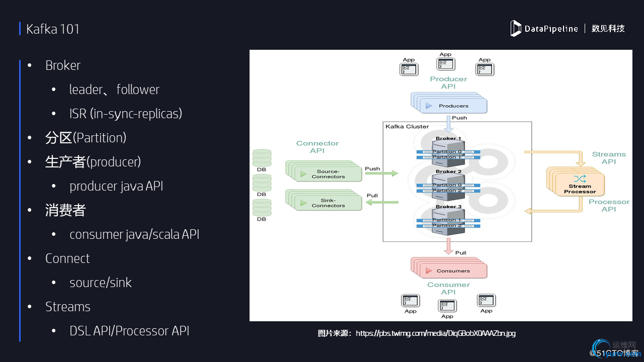

一、Kafka综述
  在讨论具体的监控与调优之前,我想用一张PPT图来简单说明一下当前Kafka生态系统的各个组件。就像我前面所说,Kafka目前已经进化成了一个流处理平台,除了核心的消息队列组件Kafka core之外,社区还新引入Kafka Connect和Kafka Streams两个新的组件:其中前者负责Kafka与外部系统的数据传输;后者则负责对数据进行实时流处理计算。下图罗列了一些关键的Kafka概念。

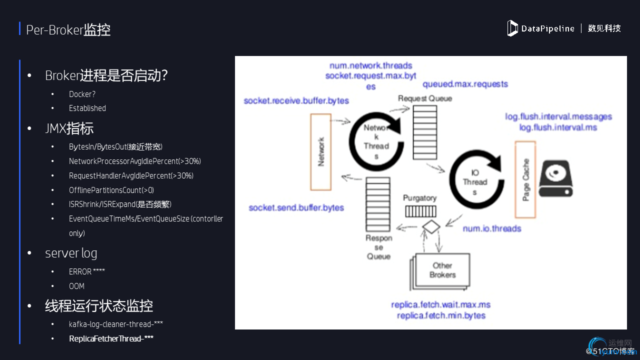

  3.Per-Broker监控
  首先要确保Broker进程是启动状态?这听起来好像有点搞笑,但我的确遇到过这样的情况。比如当把Kafka部署在Docker上时就容易出现进程启动但服务没有成功启动的情形。正常启动下,一个Kafka服务器起来的时候,应该有两个端口,一个端口是9092常规端口,会建一个TCP链接。还有一个端口是给JMX监控用的。当然有多台broker的话,那么controller机器会为每台broker都维护一个TCP连接。在实际监控时可以有意识地验证这一点。
  对于Broker的监控,我们主要是通过JMS指标来做的。用过Kafka的人知道,Kafka社区提供了特别多的JMS指标,其中很多指标用处不大。我这里列了一些比较重要的:首先是broker机器每秒出入的字节数,就是类似于我可以监控网卡的流量,一定要把这个指标监控起来,并实时与你的网卡带宽进行比较——如果发现该值非常接近于带宽的话,就证明broker负载过高,要么增加新的broker机器,要么把该broker上的负载均衡到其他机器上。
  另外还有两个线程池空闲使用率小关注,最好确保它们的值都不要低于30%,否则说明Broker已经非常的繁忙。 此时需要调整线程池线程数。
  接下来是监控broker服务器的日志。日志中包含了非常丰富的信息。这里所说的日志不仅是broker服务器的日志,还包括Kafka controller的日志。我们需要经常性地查看日志中是否出现了OOM错误抑或是时刻关注日志中抛出的ERROR信息。
  我们还需要监控一些关键后台线程的运行状态。个人认为有两个比较重要的线程需要监控:一个Log Cleaner线程——该线程是执行数据压实操作的,如果该线程出问题了,用户通常无法感知到,然后会发现所有compact策略的topic会越来越大直到占满所有磁盘空间;另一个线程就是副本拉取线程,即follower broker使用该线程实时从leader处拉取数据。如果该线程“挂掉”了,用户通常也是不知道的,但会发现follower不再拉取数据了。因此我们一定要定期地查看这两个线程的状态,如果发现它们意味终止,则去找日志中寻找对应的报错信息。

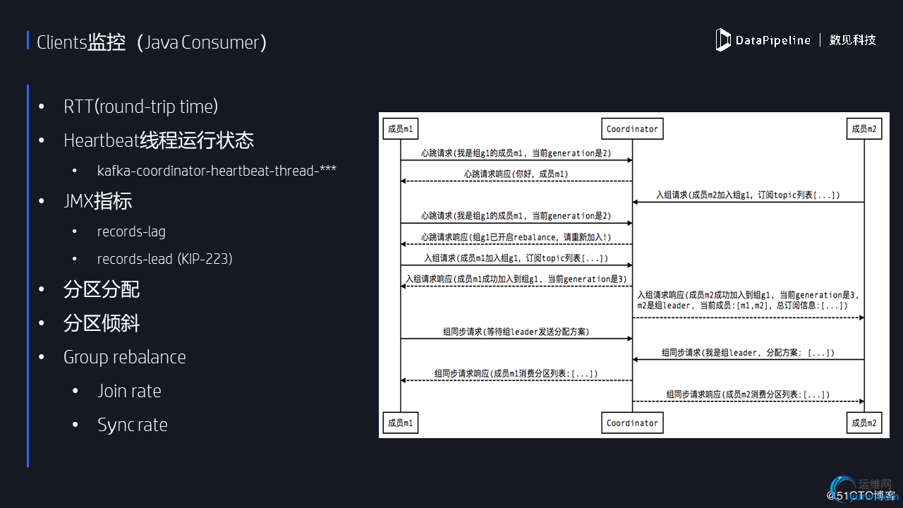

  4.Clients监控

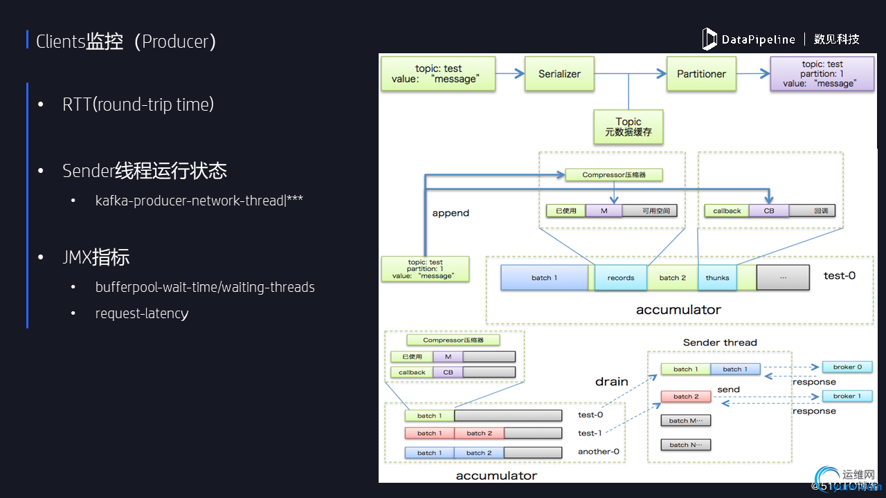

  客户端监控这块,我这边会分为两个,分别讨论对生产者和消费者的监控。生产者往Kafka发消息,在监控之前我们至少要了解一下客户端机器与Broker端机器之间的RTT是多少。对于那种跨数据中心或者是异地的情况来说,RTT本来就很大,如果不做特殊的调优,是不可能有太高的TPS的。目前Kafka producer是双线程的设计机制,分为用户主线程和Sender线程,当这个Sender线程挂了的时候,前端用户是不感知的,但表现为producer发送消息失败,所以用户最好监控一下这个Sender线程的状态。
  还有就是监控PRODUCE请求的处理延时。一条消息从生产者端发送到Kafka broker进行处理,之后返回给producer的总时间。整个链路中各个环节的耗时最好要做到心中有数。因为很多情况下,如果你要提升生产者的TPS,了解整个链路中的瓶颈后才能做到有的放矢。后面PPT中我会讨论如何拆解这条链路。
  现在说说消费者。这里的消费者说的是新版本的消费者,也就是java consumer。
  社区已经非常不推荐再继续使用老版本的消费者了。新版本的消费者也是双线程设计,后面有一个心跳线程,如果这个线程挂掉的话,前台线程是不知情的。所以,用户最好定期监控该心跳线程的存活情况。心跳线程定期发心跳请求给Kafka服务器,告诉Kafka,这个消费者实例还活着,以避免coordinator错误地认为此实例已“死掉”从而开启rebalance。Kafka提供了很多的JMX指标可以用于监控消费者,最重要的消费进度滞后监控,也就是所谓的consumerlag。
  假设producer生产了100条消息,消费者读取了80条,那么lag就是20。显然落后的越少越好,这表明消费者非常及时,用户也可以用工具行命令来查lag,甚至写Java的API来查。与lag对应的还有一个lead指标,它表征的是消费者领先第一条消息的进度。比如最早的消费位移是1,如果消费者当前消费的消息是10,那么lead就是9。对于lead而言越大越好,否则表明此消费者可能处于停顿状态或者消费的非常慢,本质上lead和lag是一回事,之所以列出来是因为lead指标是我开发的,也算打个广告吧。
  除了以上这些,我们还需要监控消费者组的分区分配情况,避免出现某个实例被分配了过多的分区,导致负载严重不平衡的情况出现。一般来说,如果组内所有消费者订阅的是相同的主题,那么通常不会出现明显的分配倾斜。一旦各个实例订阅的主题不相同且每个主题分区数参差不齐时就极易发生这种不平衡的情况。Kafka目前提供了3种策略来帮助用户完成分区分配,最新的策略是黏性分配策略,它能保证绝对的公平,大家可以去试一下。
  最后就是要监控rebalance的时间——目前来看,组内超多实例的rebalance性能很差,可能都是小时级别的。而且比较悲剧的是当前无较好的解决方案。所以,如果你的Consumer特别特别多的话,一定会有这个问题,你监控一下两个步骤所用的时间,看看是否满足需求,如果不能满足的话,看看能不能把消费者去除,尽量减少消费者数量。

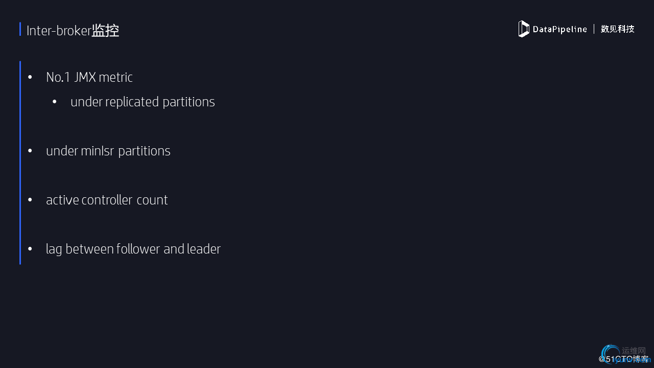

  5.Inter-Broker监控
  最后一个维度就是监控Broker之间的表现,主要是指副本拉取。Follower副本实时拉取leader处的数据,我们自然希望这个拉取过程越快越好。Kafka提供了一个特别重要的JMX指标,叫做备份不足的分区数,比如说我规定了这条消息,应该在三个Broker上面保存,假设只有一个或者两个Broker上保存该消息,那么这条消息所在的分区就被称为“备份不足”的分区。这种情况是特别关注的,因为有可能造成数据的丢失。《Kafka权威指南》一书中是这样说的:如果你只能监控一个Kafka JMX指标,那么就监控这个好了,确保在你的Kafka集群中该值是永远是0。一旦出现大于0的情形赶紧处理。
  还有一个比较重要的指标是表征controller个数的。整个集群中应该确保只能有一台机器的指标是1,其他全应该是0,如果你发现有一台机器是2或者是3,一定是出现脑裂了,此时应该去检查下是否出现了网络分区。Kafka本身是不能对抗脑裂的,完全依靠Zookeeper来做,但是如果真正出现网络分区的话,也是没有办法处理的,不如赶快fail fast掉。

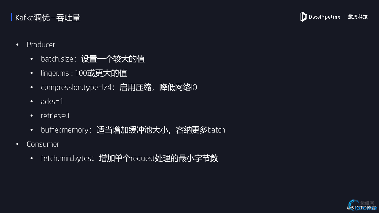

  1.Kafka调优 – 吞吐量
  调优吞吐量就是我们想用更短的时间做更多的事情。这里列出了客户端需要调整的参数。前面说过了producer是把消息放在缓存区,后端Sender线程从缓存区拿出来发到broker。这里面涉及到一个打包的过程,它是批处理的操作,不是一条一条发送的。因此这个包的大小就和TPS息息相关。通常情况下调大这个值都会让TPS提升,但是也不会无限制的增加。不过调高此值的劣处在于消息延迟的增加。除了调整batch.size,设置压缩也可以提升TPS,它能够减少网络传输IO。当前Lz4的压缩效果是最好的,如果客户端机器CPU资源很充足那么建议开启压缩。
  对于消费者端而言,调优TPS并没有太好的办法,能够想到的就是调整fetch.min.bytes。适当地增加该参数的值能够提升consumer端的TPS。对于Broker端而言,通常的瓶颈在于副本拉取消息时间过长,因此可以适当地增加num.replica.fetcher值,利用多个线程同时拉取数据,可以加快这一进程。

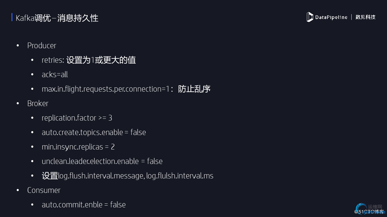

  3.Kafka调优 –消息持久性
  消息持久化本质上就是消息不丢失。Kafka对消息不丢失的承诺是有条件的。以前碰到很多人说我给Kafka发消息,发送失败,消息丢失了,怎么办?严格来说Kafka不认为这种情况属于消息丢失,因为此时消息没有放到Kafka里面。Kafka只对已经提交的消息做有条件的不丢失保障。
  如果要调优持久性,对于producer而言,首先要设置重试以防止因为网络出现瞬时抖动造成消息发送失败。一旦开启了重试,还需要防止乱序的问题。比如说我发送消息1与2,消息2发送成功,消息1发送失败重试,这样消息1就在消息2之后进入Kafka,也就是造成乱序了。如果用户不允许出现这样的情况,那么还需要显式地设置max.in.flight.requests.per.connection为1。
  本页PPT列出的其他参数都是很常规的参数,比如unclean.leader.election.enable参数,最好还是将其设置成false,即不允许“脏”副本被选举为leader。

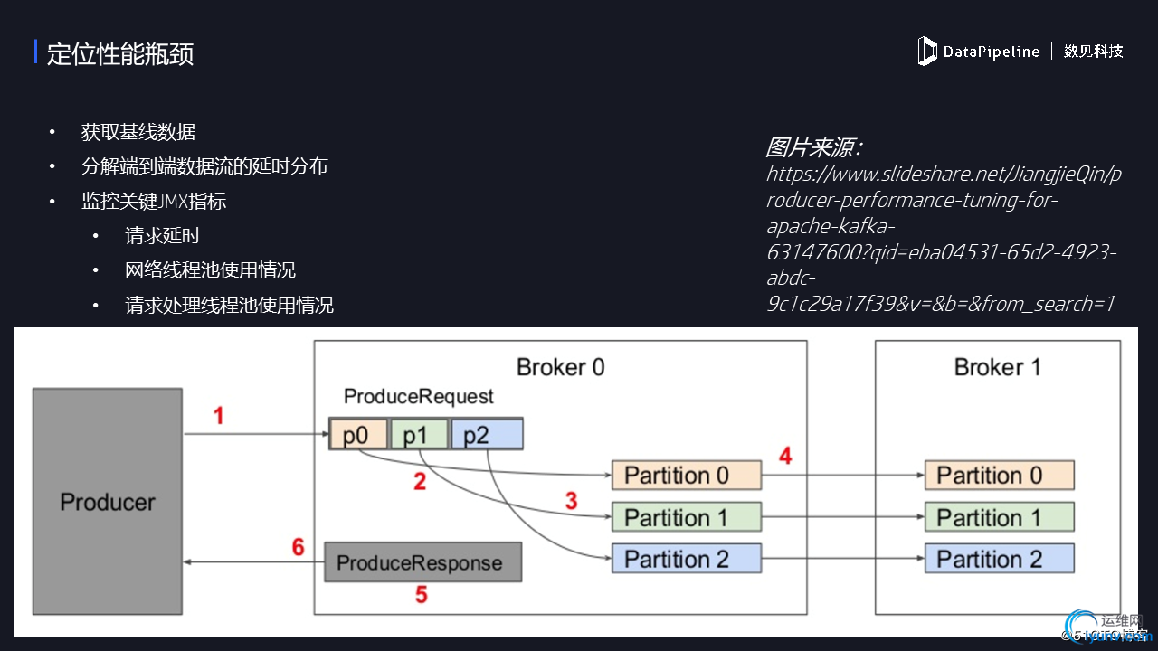

  下面就是性能瓶颈,严格来说这不是调优,这是解决性能问题。对于生产者来说,如果要定位发送消息的瓶颈很慢,我们需要拆解发送过程中的各个步骤。就像这张图表示的那样,消息的发送共有6步。第一步就是生产者把消息放到Broker,第二、三步就是Broker把消息拿到之后,写到本地磁盘上,第四步是follower broker从Leader拉取消息,第五步是创建response;第六步是发送回去,告诉我已经处理完了。
  这六步当中你需要确定瓶颈在哪?怎么确定?——通过不同的JMX指标。比如说步骤1是慢的,可能你经常碰到超时,你如果在日志里面经常碰到request timeout,就表示1是很慢的,此时要适当增加超时的时间。如果2、3慢的情况下,则可能体现在磁盘IO非常高,导致往磁盘上写数据非常慢。倘若是步骤4慢的话,查看名为remote-time的JMX指标,此时可以增加fetcher线程的数量。如果5慢的话,表现为response在队列导致待的时间过长,这时可以增加网络线程池的大小。6与1是一样的,如果你发现1、6经常出问题的话,查一下你的网络。所以,就这样来分解整个的耗时。这是到底哪一步的瓶颈在哪,需要看看什么样的指标,做怎样的调优。
