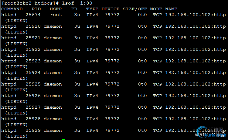

    # /usr/local/httpd/bin/httpd -l    //查看当前工作模式
# lsof -i:80     //查看Apache 进程运行的情况
