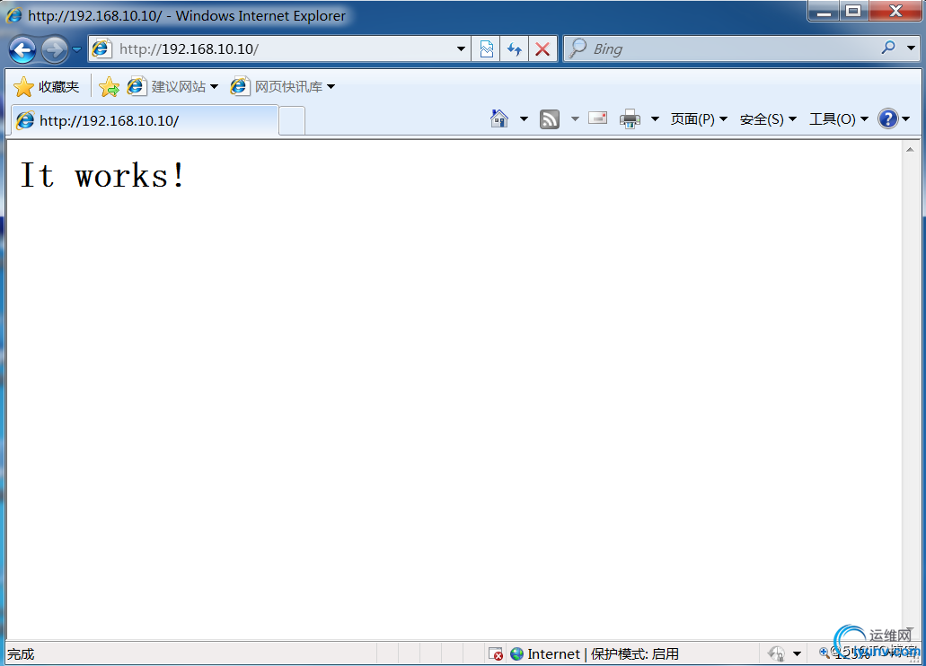

  • 第三步:测试Apache网站
      关闭Apache服务器的防火墙
    service iptables stop

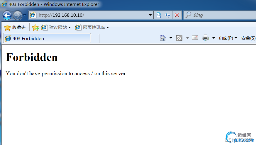

  • 客户机地址限制
      通过配置项Order、Deny from 、Allow from,可以根据客户机的主机名或ip地址决定是否允许客户端访问。其中Order配置项用于设置限制顺序,Deny from和Allow from配置项用于设置具体限制内容。
vim /etc/httpd.conf
  ........     //省略部分内容
  Order deny,allow
  Deny from 192.168.10.0/24
service httpd restart   //重启httpd服务
  用客户机ip地址是192.168.10.0网段测试

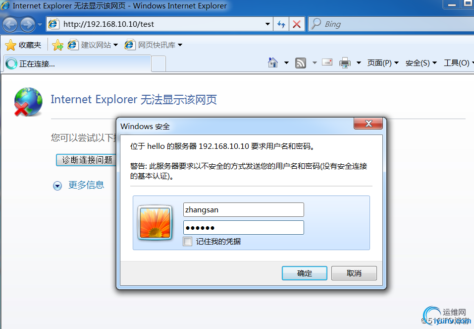

  基于用户的访问控制包含认证和授权两个过程,认证是识别用户身份的过程,授权是允许特定用户访问特定目录区域的过程。下面以基本认证方式为例,添加用户授权限制。
1. 创建虚拟网站目录(/opt/test)
[root@RedHat6-1 ~]# mkdir /opt/test
[root@RedHat6-1 ~]# echo "this is test" > /opt/test/index.html
2. 创建用户数据认证文件
  使用专门的htpasswd工具创建授权用户数据文件,必须指定用户数据文件的位置。
[root@RedHat6-1 ~]# htpasswd -c /etc/httpd/user zhangsan
New password:       //根据提示设置密码
Re-type new password:
Adding password for user zhangsan
[root@RedHat6-1 ~]# cat /etc/httpd/user  //确认用户数据文件
zhangsan:4PzLKuWXoIm4A
3. 添加用户授权配置
  有了授权账号以后,还需要加载一个独立的配置文件,使其能在特定的目录区域中添加授权配置,以启用基本认证等。
[root@RedHat6-1 ~]# cd /usr/local/httpd/conf/extra/
[root@RedHat6-1 extra]# vim vdir.conf
  Alias /test "/opt/test/"           //声明
                     //网站目录区域
  Options Indexes MultiViews FollowSymLinks //允许使用符号链接
  AllowOverride None               //不允许隐含控制文件中的覆盖配置
  AuthName "hello"                //定义受保护的领域名称,该内容将在浏览器弹出的认证对话框中显示
  authtype basic                 //设置认证的类型是基本认证
  authuserfile /etc/httpd/user  //设置用于保存账号、密码的认证文件路径
#  authgroupfile /etc/httpd/group
  require valid-user           //认证文件中的合法用户才能访问
#  require user test
#  require group admin
service httpd restart   //重启服务使配置生效
4.客户机测试
