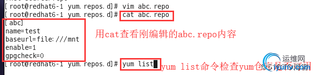

  2、建立yum仓库

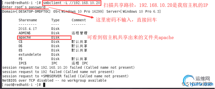

  3、将需要安装的三个软件包从宿主机共享到虚拟机中
  首先宿主机需将存放三个功能包的文件夹属性设置共享,要共享的用户中添加everyone
  其次还需要将宿主机中Guest用户解禁,在计算机管理的本地用户和组中
  最后还要设置本地策略
  4、此时便可以在虚拟机Linux中检测到宿主机共享出来的文件夹

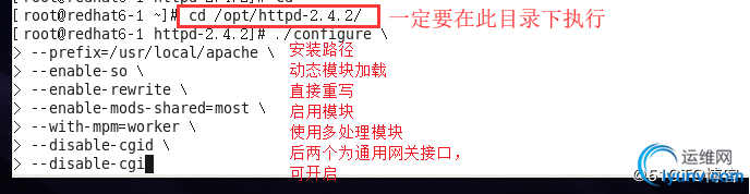

  9、转到/opt/httpd-2.4.2目录下,执行configure配置,输入
  ./configure \
  --prefix=/usr/local/apache \
  --enable-so \
  --enable-rewrite \
  --enable-mods-shared=most \
  --with-mpm=worker \
  --disable-cgid \
  --disable-cgi

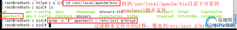

  11、将 /usr/local/apache/bin/apachectl 脚本文件覆盖到 /etc/init.d/httpd中,方便service去执行

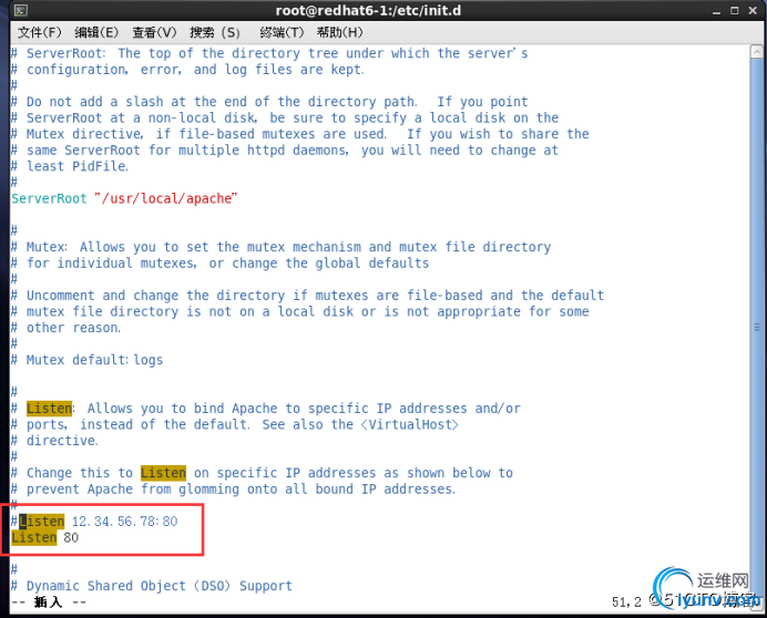

  15、编辑配置文件,这里方便管理可以建立软链接,直接编辑链接文件
  用斜杠/Listen查找到监听端口这行,源文件为
  改为如下
  更改域名,用斜杠/ServerName查找到域名这行,源文件为
  更改域名如下

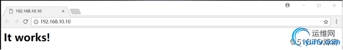

  17、用宿主机测试是否能访问网站首页,需将虚拟机Linux中防火墙,和安全功能关闭
  看到如下界面即为Apache已经搭建成功

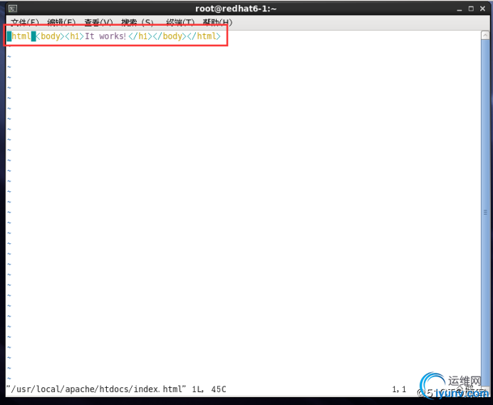

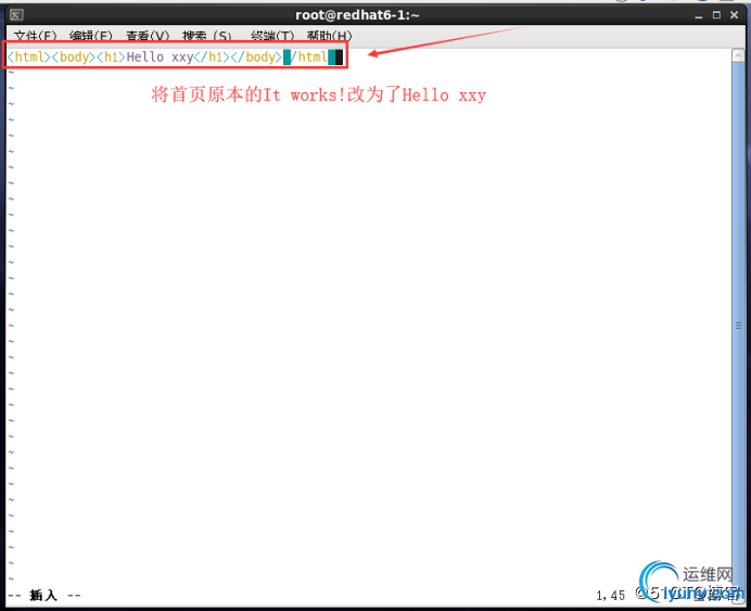

  18、网站主页存放路径为  /usr/local/apache/htdocs/index.html  ,可以进行修改
  源文件如下
  可进行编辑,更改如下
  再次访问,如下
