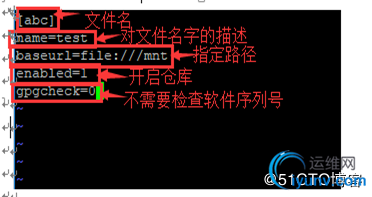

  yum仓库在yum.repos.d目录下建立(将该目录下的所有内容删掉):
  删掉之后重新建一个目录,然后用vi编辑器进行编辑:
  输入a进行输入:
  注:baseurl=file:///mnt中路径就是挂载的路径,file://为固定格式,/mnt挂载的路径,本实验是挂载到mnt目录下。
  输入完之后按:退回到末行模式,输入wq保存,则返回到如下界面用cat查看:
  然后输入yum list,用来查看yum仓库能不能使用:

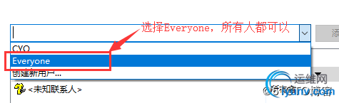

  • 文件共享:  我将软件包都放在C盘下的LAMP文件夹里
  然后点击“添加”,就会出现如下界面:
  右边为权限设置,选择“读取”即可,然后选择共享:
  解禁Guest和设置本地策略的权限(用户权限分配和安全选项)在以前的实验里我都写过,不清楚的可以翻看我以前的博客。

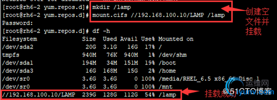

  接下来扫描共享文件:
  创建空文件夹并进行挂载:
