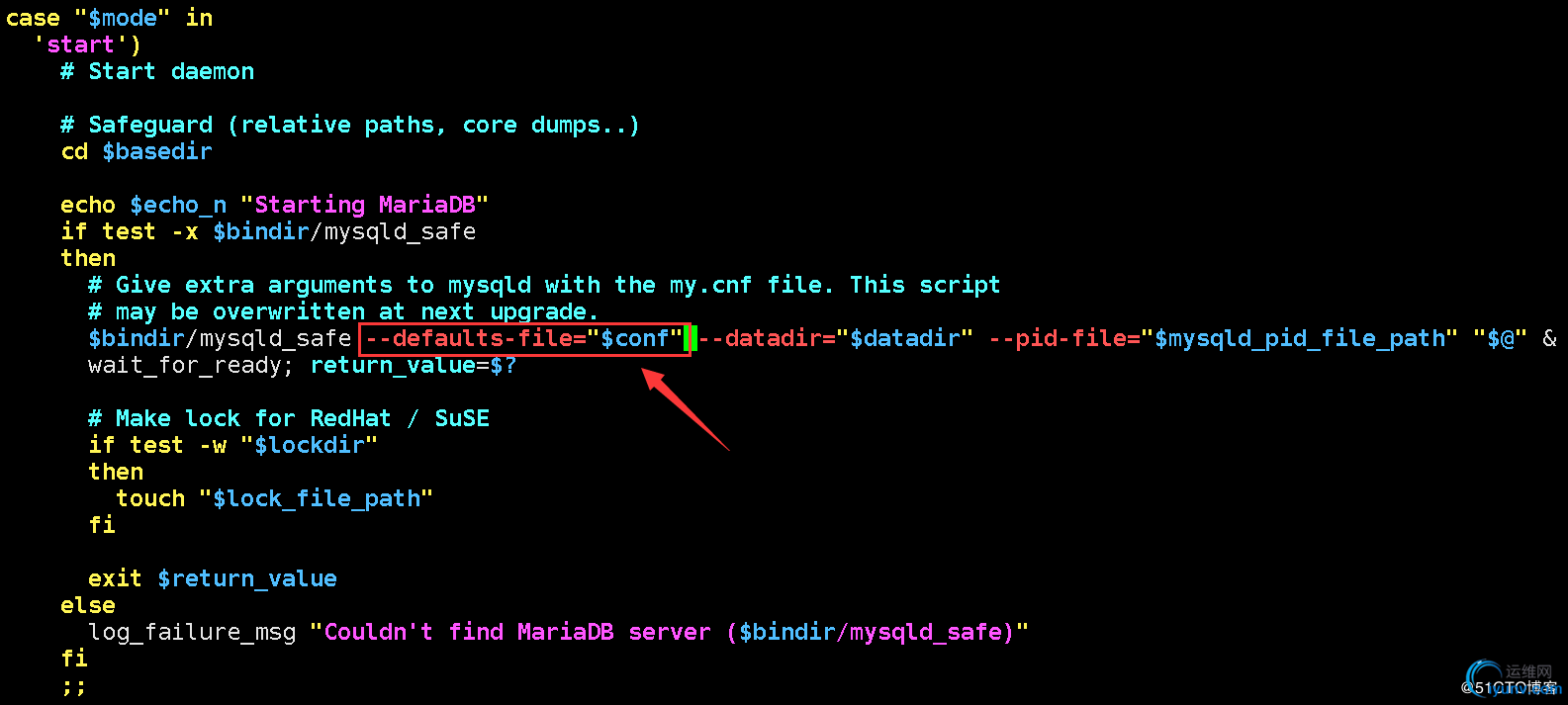

  # vim /etc/init.d/mariadb  修改为下面的参数,conf为新增行。
  basedir=/usr/local/mariadb
  datadir=/data/mariadb
  conf=/usr/local/mariadb/my.cnf 指定它的配置文件,也可以写成conf=$basedir/my.cnf
  启动脚本需要新加一个--defaults的参数

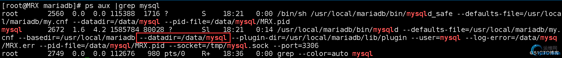

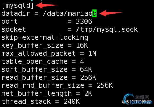

  此处的--datadir=/data/mysql,是因为指定的配置文件/usr/local/mariadb/my.cnf里没有定义这一项,所以要进这个配置文件定义。
  # /etc/init.d/mariadb restart  改完以后要再启动一下
  如果还是没改变,就killall mysqld,再启动一下# /etc/init.d/mariadb start这个服务,然后查看就可以看到datadir=/data/mariadb

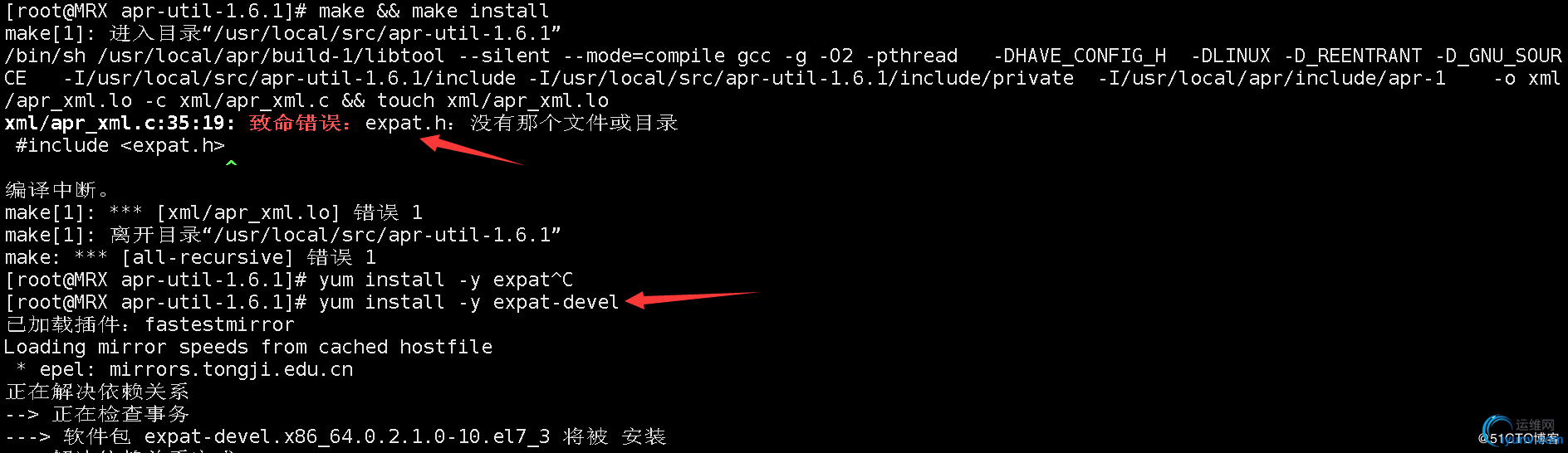

  安装时出现错误,少一个依赖包,安装该依赖包

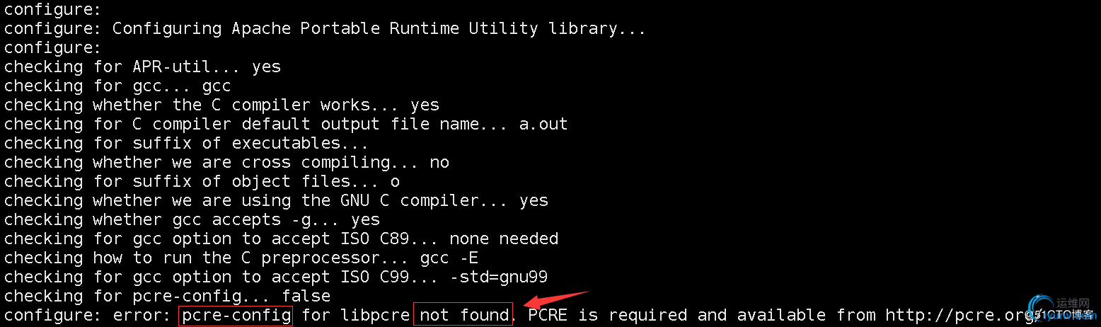

  # ./configure --prefix=/usr/local/apache2.4 --with-apr=/usr/local/apr --with-apr-util=/usr/local/apr-util --enable-so --enable-mods-shared=most
  报错说没有这个pcre-config的libpcre。
  pcre:正则表达式的一个驱动库。

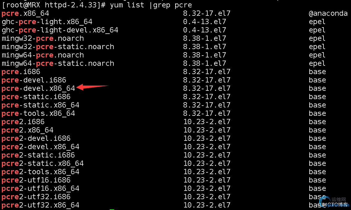

  搜索一下# yum list |grep pcre   //通常库文件都是带devel或者lib。
  此处安装这个pcre-devel.x86_64的包,# yum install -y pcre-devel.x86_64
