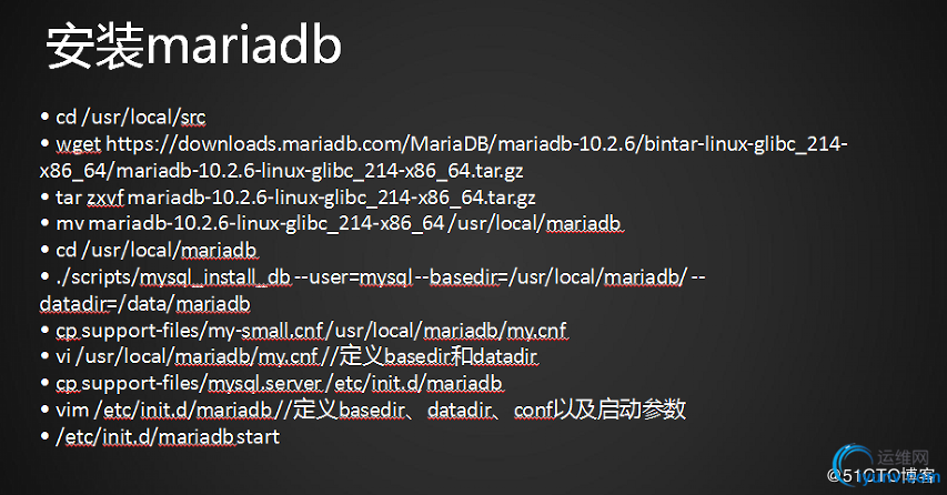

  11.6 Maria DB 安装
#cd /usr/local/src  下载mariadb 10.2.6 64位
#wget https://mirrors.tuna.tsinghua.edu.cn/mariadb//mariadb-10.2.14/bintar-linux-glibc_214-x86_64/mariadb-10.2.14-linux-glibc_214-x86_64.tar.gz  解压包
#tar zxvf mariadb-10.2.6-linux-glibc_214-x86_64.tar.gz  把解压了的目录移动并命名/usr/local/mariadb,因为要和mysql的目录区分。
mv mariadb-10.2.6-linux-glibc_214-x86_64 /usr/local/mariadb  检查以上输出结果
#echo $?
0
  进入/usr/local/mariadb,并稍后进行初始化
  初始化命令,指定user(user都是mysql)以及datadir(datadir指定了的/data/mariadb会自动生成)
#cd /usr/local/mariadb
# ./scripts/mysql_install_db --user=mysql  --datadir=/data/mariadb
[root@centos7-01 mariadb]# ls /data/mariadb/
aria_log.00000001  ib_buffer_pool  ib_logfile0  mysql               test
aria_log_control   ibdata1         ib_logfile1  performance_schema

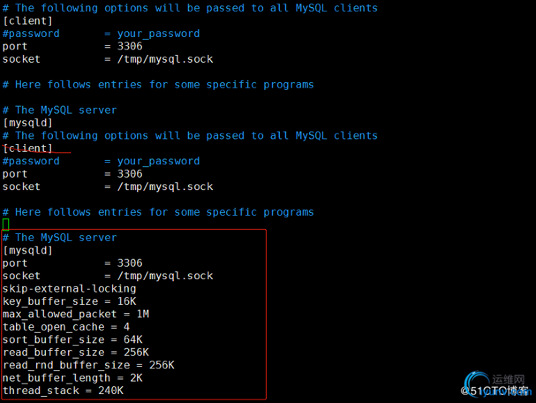

  cp配置文件
cp support-files/my-small.cnf /usr/local/mariadb/my.cnf  修改和定义mysqld的basedir和datadir 这里一般保持默认即可
vim /usr/local/mariadb/my.cnf

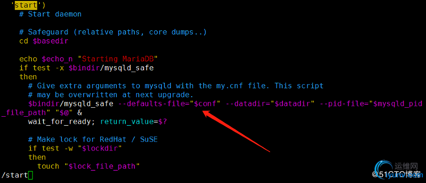

  cp启动脚本定义basedir和datadir
cp support-files/mysql.server /etc/init.d/mariadb
vim /etc/init.d/mariadb #定义basedir、datadir、conf以及启动参数

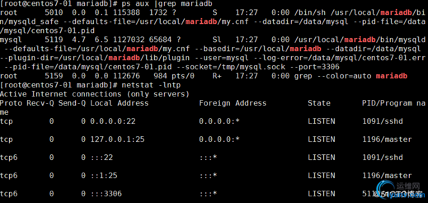

  mysqld无启动,开启mariadb
/etc/init.d/mariadb start
[root@centos7-01 mariadb]# /etc/init.d/mariadb start
Reloading systemd:                                         [  确定  ]
Starting mariadb (via systemctl):                              [  确定  ]
[root@centos7-01 mariadb]# echo $?
0
  检查进程及监听端口的状态,进程之所以显示mysqld是因为mariadb是mysqld的分支,所以很多名字进程有相关mysqld的字眼, 但最终看mariadb的关键信息。
  mysqld与mariadb的配置和用法大致都是一样的

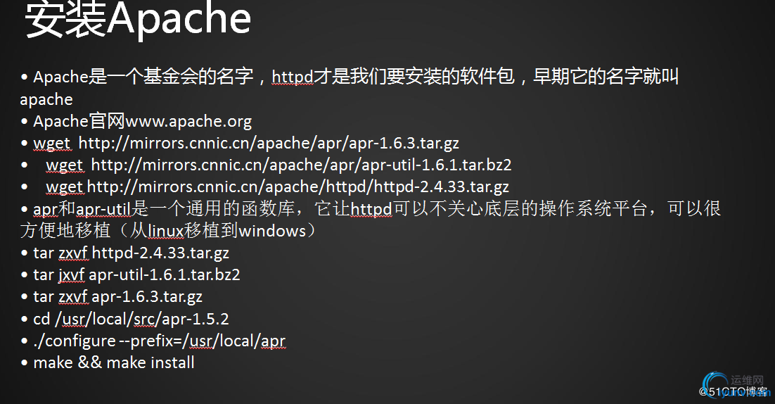

  11.7-11.9 安装Apache
  Apache是一个基金会的名字,httpd才是我们要安装的软件包,早期它的名字就叫apache
  Apache官网www.apache.org
  分别下载 apr-1.6.3 apr-util 1.6.1 httpd-2.4.33
wget  http://mirrors.cnnic.cn/apache/apr/apr-1.6.3.tar.gz
wget  http://mirrors.cnnic.cn/apache/apr/apr-util-1.6.1.tar.bz2
wget http://mirrors.cnnic.cn/apache/httpd/httpd-2.4.33.tar.gz
  apr和apr-util是一个通用的函数库,它让httpd可以不关心底层的操作系统平台,可很方便地移植(从linux移植到windows)
  它是靠函数来运行,无论系统平台是什么都不会影响。
  分别解压apr-1.6.3 apr-util 1.6.1 httpd-2.4.33
tar zxvf httpd-2.4.33.tar.gz
tar jxvf apr-util-1.6.1.tar.bz2
ar zxvf apr-1.6.3.tar.gz

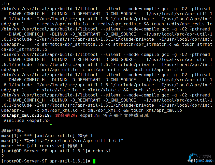

  发现错误
  解决方法:
  缺少expat.h文件,yum安装:#yum install -y expat-devel;安装完成后,重新执行上面的命令!

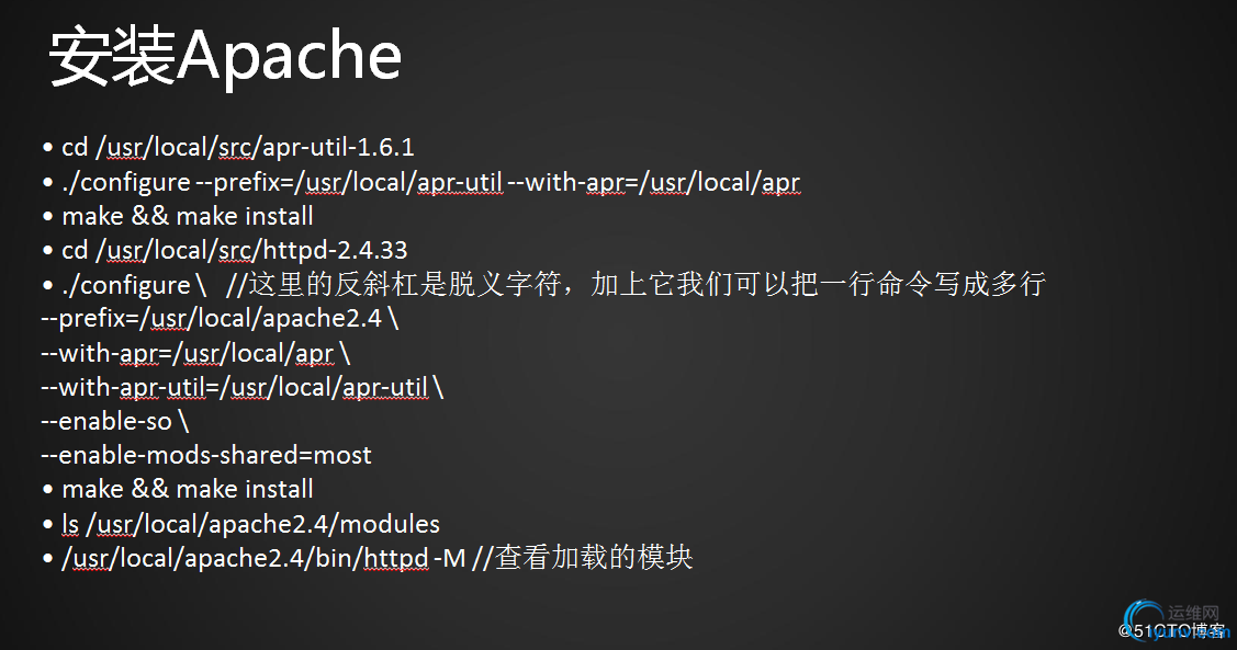

  安装httpd-2.4
#cd /usr/local/src/httpd-2.4.33  安装参数
./configure --prefix=/usr/local/apache2.4 --with-apr=/usr/local/apr --with-apr-util=/usr/lcal/apr-util --enable-so --enable-mods-shared=most  ./configure \   //这里的反斜杠是脱义字符,加上它我们可以把一行命令写成多行
  --prefix=/usr/local/apache2.4 \
  --with-apr=/usr/local/apr \
  --with-apr-util=/usr/local/apr-util \
  --enable-so \  支持动态扩展模块,apache php都支持以一个模块存在。

  ./configure --prefix=/usr/local/apache2.4  --with-apr=/usr/local/apr --with-apr-util=/usr/local/apr-util --enable-so --enable-mods-shared=most
  make && make install

ls /usr/local/apache2.4/modules
  /usr/local/apache2.4/bin/httpd -M //查看加载的模块
