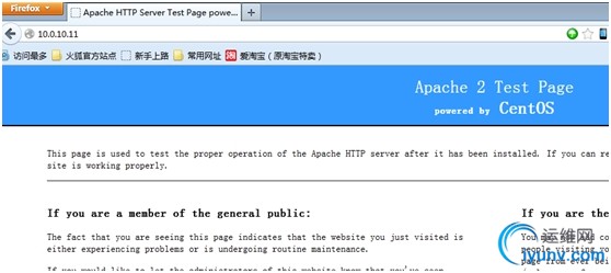

  这里信息显示,已经不在报错了,看一下浏览器在默认情况下的访问页面:
  信息显示,默认访问的是apache的欢迎测试页面,如果能访问到这个页面,基本上站点访问是没有问题了。这里是因为还没有配置自己的页面,所以apache默认调用了欢迎页面。

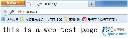

  下面设置一个自己的测试页面,看看效果:
  [root@test1 conf.d]# cd /var/www/html
  [root@test1 html]# ls
   [root@test1 html]# echo " this is a web test page !!! " > index.html
  echo " this is a web test page ls! " > index.html
  index.html
  [root@test1 html]# cat index.html
  [root@test1 html]#
  这里不用重启httpd服务,站点的内容配置跟httpd服务没有关系,只有当httpd的自身配置文件发生了变化,才需要重新启动httpd服务以便应用新的设置。
  测试:
  从访问结果来看,能够正常的访问了。细心的人可能发现了,我输入的是三个!号,怎么出来变成ls!了。哈,这是因为!!shell中有特殊的意义,表示调用最后一次指向的命令。

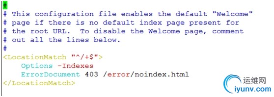

  基本上一个默认站点,就是httpd的默认设置即可。但是这里我要说的一个问题就是关于欢迎页面的问题。有时候当你的配置发生问题的时候,你可能很容易打开的就是欢迎页面的内容,此时你不知道到底是什么问题?这个时候你要做的就是不让它显示欢迎页面。
  关于欢迎页面的配置是在/etc/httpd/conf.d/welcome.conf,如果你不想显示欢迎页面,就删除该配置文件,或者将其中的配置给注释掉。
  看一下该配置文件的内容,有个映像:
  这里面其实有几个要注意的地方,一个是LocationMatch,一个是-Indexes,一个是ErrorDocument,不知你是否都会,这个在后面会聊到,这里就不赘述了。

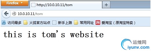

  2.从上面的测试可以发现,访问个人站点时必须是~user的形式来访问,有人觉得这样麻烦,能不能就只要加用户名就行,例如:http://10.0.10.11/tom,当然可以,这里有一下几种解决方案.
  注意:下面的几种方案配置都是在server config中配置的,不是具体在某个目录中的,也就是在全局中配置的
  方案1:使用Alias
  配置如下:
  Alias /tom/ "/home/tom/public_html/"
  上面的配置是做一个/tom/到具体目录的目录别名,当浏览器中访问/tom/时就相当于访问后面的真实目录

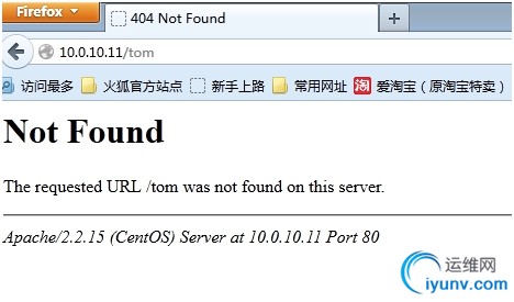

  但是这种做法有一个问题就是你这里写的是/tom/,则浏览器访问时必须是http://10.0.10.11/tom/,如果你写成了http://10.0.10.11/tom则会报错,如下:
  方案2:使用Redirect的重定向功能
  配置如下:
  这个配置的好处是,不管你输入的是/tom还是/tom/都会有效,测试如下:
  咦,是不是感觉有点熟悉啊,这就是默认访问的形式,当你在浏览器中输入:http://10.0.10.13/tom/时会自动转换成http://10.0.10.11/~tom/ ,从这里也可以看出Redirect会让浏览器中的url发现跳转的,用户可以知道真实的文件路径信息

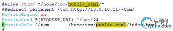

  3.使用Rewrite重写规则
           关于Rewrite的重写功能实在是太强大了,这里不做叙述,在后面将针对性的聊一聊,因为强大,所以肤浅,哈哈…..
  配置如下:
  至于这里的配置信息量还是很大的,这里不做解释,你知道使用rewrite能实现这个功能就行
  浏览器的测试:
  看到没,这里浏览器中输入是什么就是什么,没有跳转,但也实现了功能。这就是rewrite相对Redirect的好处所在。

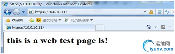

  [root@test1 conf.d]# service httpd restart
  Stopping httpd:                                            [  OK  ]
  Starting httpd:                                            [  OK  ]

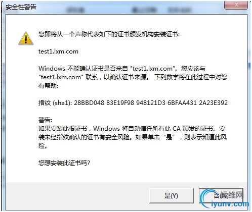

           这个问题是因为浏览器不信任自建的CA机构,此时只要将自建的CA机构的根证书导入到浏览器中即可。
  步骤一:先从CA中导出cacert.pem文件
           这里其实就是将linux中的cacert.pem文件传到客户端

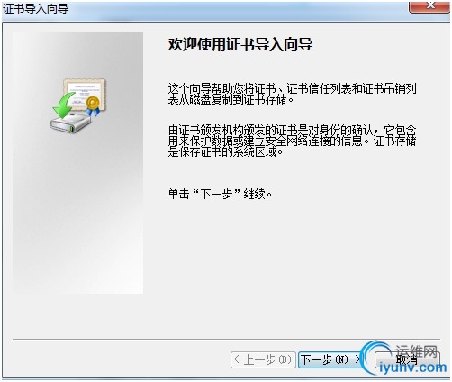

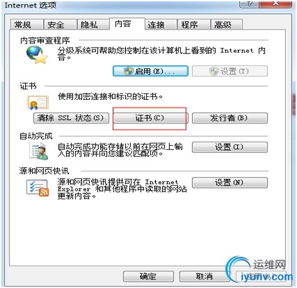

  步骤二:导入cacert.pem到受信任的根证书颁发机构
  如上图所示,打开浏览器选项这个选项卡,找到其中的内容,然后找到证书,并点击:
  如上信息所示,选择受信任的根证书颁发机构,然后点击导入证书:
  如上图所示,点击下一步:
  如上图所示,选择所要导入的证书文件,然后点击下一步:

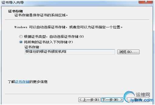

  如上图所示选择,然后点击下一步:
  如上图所示,点击完成
  如上图所示,点击是:
  如上图所示,导入成功,此时点击确定就完成了CA机构根证书的导入工作。
  如上图可见,此时在受信任的根证书颁发机构中就有了我们自建的CA根证书。

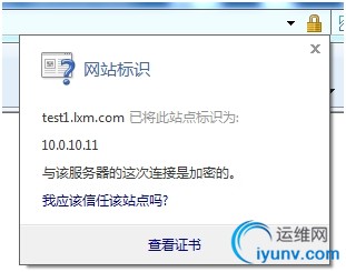

  到这里在使用浏览器访问测试:
  这是访问的时候不在提示证书存在安全问题了,而且此前提示证书错误的信息已经没有了,变成了一把小锁,看看小锁的内容:
  到这里,基本上使用https协议来访问是没有问题了。

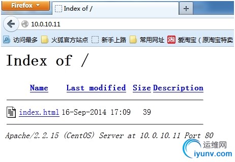

           这个功能的配置,通常用在提供下载服务的站点上,将目录下的内容列出来供下载,配置也比较简单 ,但是有些注意点,如果你不知道,可能你配不出来。
  •   必须先开启相应目录的Indexes功能
Options Indexes
  2.DirectoryIndex 设置的目录索引的文件在该目录下必须不存在,也就是说这两个必须不能想对应,否则会显示找到的文件的内容,而不是列表
  3.删除欢迎信息页面,否则在找不到索引文件的情况下,会默认显示欢迎页面
  一个配置小例子:
  Options Indexes FollowSymLinks
  …… //这里没写全
  DirectoryIndex a  //把索引文件改成其它的
  #mv /etc/httpd/conf.d/welcome.conf /root  //将欢迎页面的配置内容移除
  浏览器访问测试:
  从上面的信息可以看出,列表能够正常显示,如果你不这样做,你可能会出这样或那样的错误,自己测试看效果。

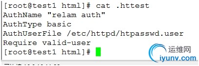

  3.创建/var/www/html/.httest文件,内容如下:

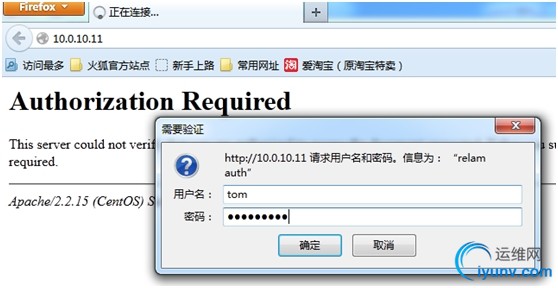

  5.浏览器访问测试
  看到没,要求认证,输入用户名和密码,点击确定后,则正常访问:
  到这里,已经能够验证htaccess访问是个什么样的机制了,而且这里是改了这个文件名一样可以控制,这一点是你需要知道的,不要认为就必须使用.htaccess这个文件名。

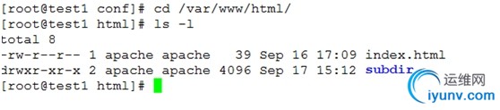

  从上面的信息可见,现在默认站点目录下,只有上面所示内容,此时如果我在浏览器中输入:http://10.0.10.11/test/会有什么情况呢?
  从上面的信息很明显返回了404的错误,这也是预料之中的,如果想这个url能够访问,此时就必须在默认站点目录下创建test这个文件或者test这个目录,在该目录下在创建站点文件。
           此时如果在根目录下有一个test目录,当输入上面的url地址时,想访问这个目录怎么办呢?这时就利用了Alias的功能。
  [root@test1 html]# cd /
  [root@test1 /]# pwd
  [root@test1 /]# ls
  bin  boot  dev  etc  home  lib  lib64  lost+found  media  mnt  opt  proc  root  sbin  selinux  srv  sys  tmp  usr  var
  [root@test1 /]# mkdir test
  [root@test1 /]# cd test
  [root@test1 test]# pwd
  /test
  [root@test1 test]# echo "this is a test for alias" > index.html
  [root@test1 test]# chown -R apache.apache /test/
  [root@test1 test]# ls -l
  total 4
  -rw-r--r-- 1 apache apache 34 Sep 17 16:04 index.html
  /test
  [root@test1 test]#
  上面的配置创建了相应的test目录和测试文件,接下来配置httpd.conf文件,设置Alias url和目录的映射
  配置文件中,配置如上,这里顺便说下的是,只要是针对目录,一般都会设置一下目录的权限,如上面的Direcotry的设置。
  接下来重启httpd进程,浏览器访问测试:
  到此,可以正常访问了。

  九.Redirect 重定向配置
           Redirect重定向的配置功能比较简单,而且是针对url的重定向。如今用的不多,多数都是用的rewrite,因为Redirect会导致浏览器中的url跳转。但是其功能还是需要知道的,这里就不在配置了,在上面将个人站点配置时应经涉及了。
