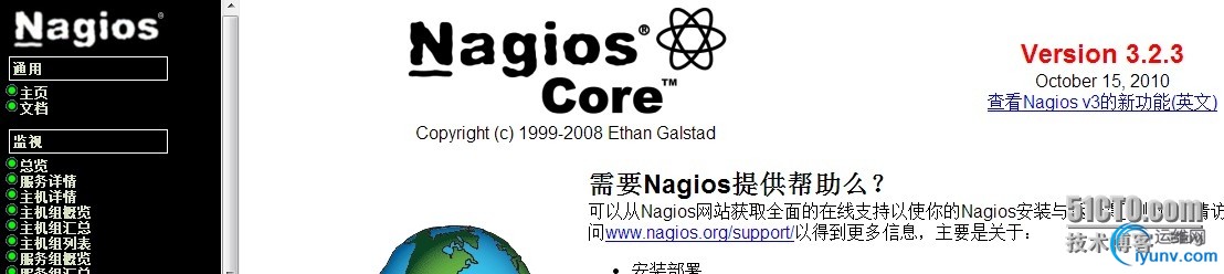

# /etc/init.d/nagios start  14、验证nagios页面
DSC0001.jpg 15、错误提示
