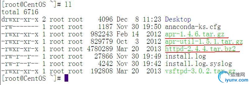

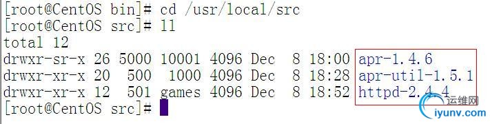

           一、下载安装包并拆解。拆解后的一般放置目录:/usr/local/src
  1、对根目录下的源码包进行拆解
  指令:
tar    -jxvf    httpd-2.4.4.tar.bz2     -C    /usr/local/src/
tar    -zxvf   apr-util-1.5.1.tar.gz    -C    /usr/local/src
tar    -zxvf   apr-1.4.6.tar.gz        -C  /usr/local/src  指定目录,便于以后卸载。拆解后形成的目录:

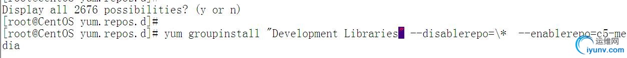

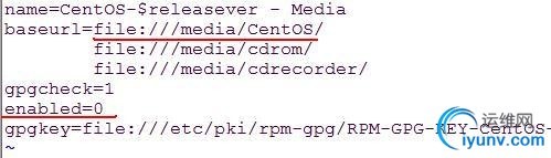

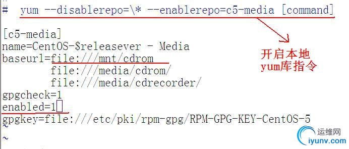

  1、修改/etc/yum.repos/CentOS-Media.repo文件,只启用本地yum库

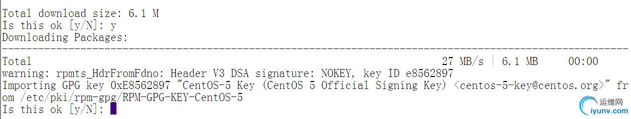

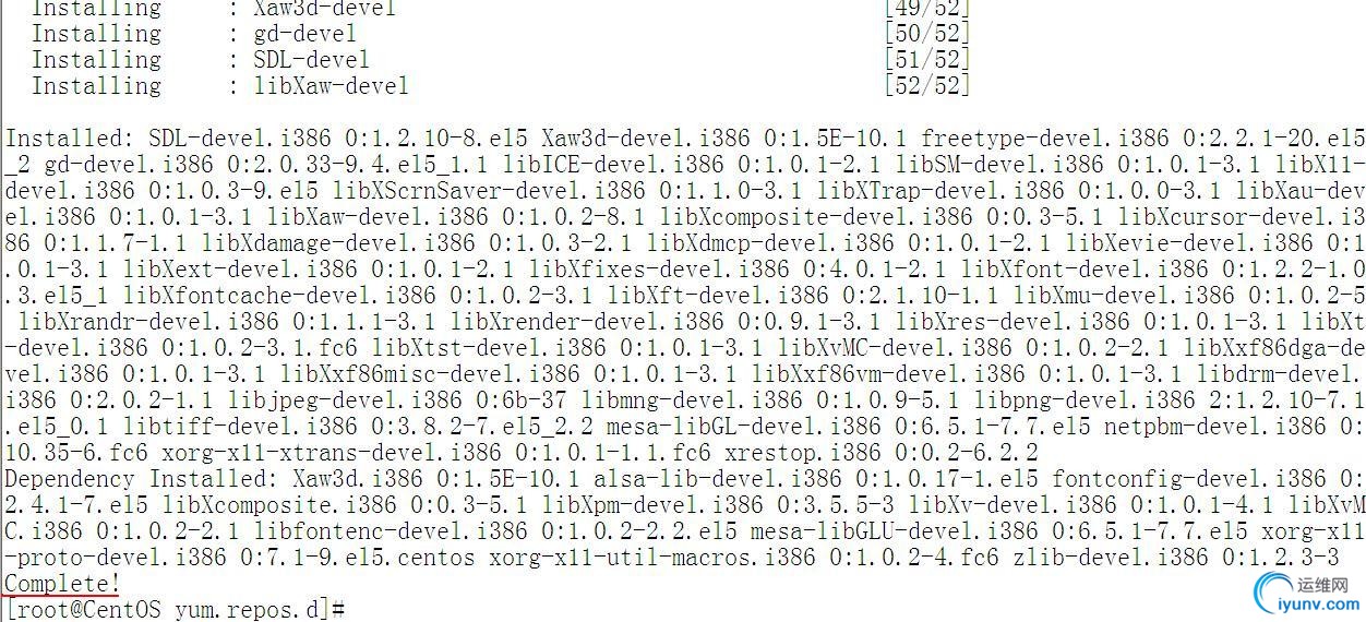

  2、安装编译所需的开发工具,在CentOS-5.3中需要安装下列开发工具
  X Software Development 、Developemnt Tools 、Development Libraries
   使用yum groupinstall“工具名称” –disablerepo=\*--enablerepo=c5-media安装所需的开发工具。
  过程:
  选择"Y"即可。
  执行成功图示:

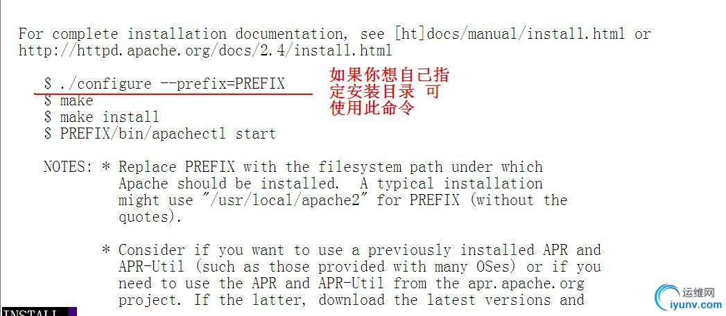

          3、进入/usr/local/src目录下的httpd-2.4.4目录,一般情况下都会提供INSTALL文件和README文件,查看INSTALL文件的描述。

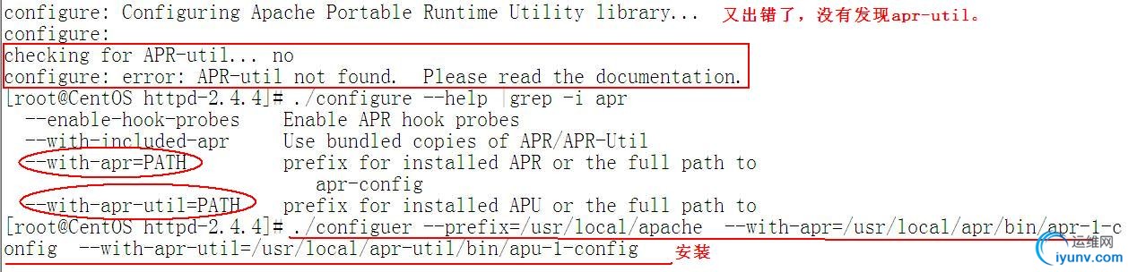

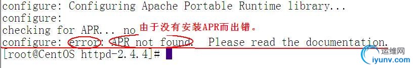

  执行./configure
  但是,很快会出错。因为没有安装APR(Apache portable Run-time libraries,Apache可移植运行库),因此在checking阶段没执行多久就会报错。所以要先安装APR。安装过程中出现”no” 不要紧,关键不能出现error ,出现error表示此阶段命令执行失败,需要重新执行。

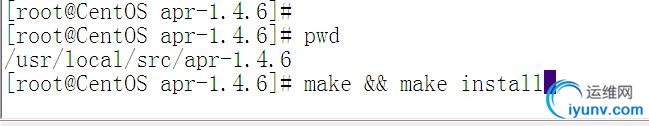

  5、执行make  &&   make install,此命令表示只有在MAKE 执行成功之后才能执行MAKE INSTALL。

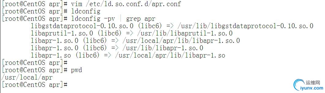

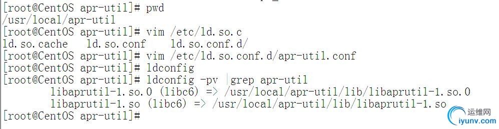

       为了让其他程序调用库文件,需要在/etc/ld.so.conf.d目录下创建相对应的文件。并把库文件路径写入所创建的文件中。编辑/etc/ld.so.conf.d/apr.conf
      使用ldconfig指令此刷新缓存,查看结果。
     系统的头文件在/usr/include目录下。为了让其他程序调用头文件,我们可以做一个链接。

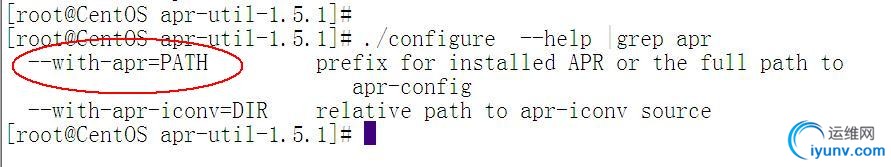

     6、安装apr-util
  查看apr-util与apr的依赖关系
        安装apr-util:
      此步骤完成之后执行MAKE指令。若MAKE执行成功,再执行MAKE INSTALL。

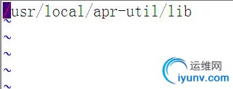

      编辑/etc/ld.so.conf.d/apr-util.conf文件,将apr-util的库文件路径写入文件中,方便其他程序调用。

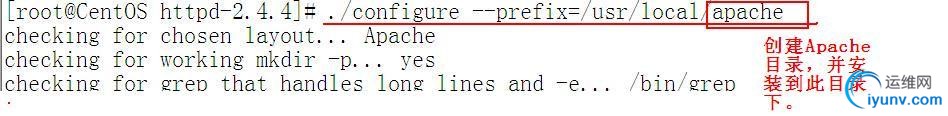

     接下来再安装Apache,切换到/usr/local/src/httpd-2.4.4,执行命令。
  安装后再次执行 ./configure--prefix=/usr/local/apache

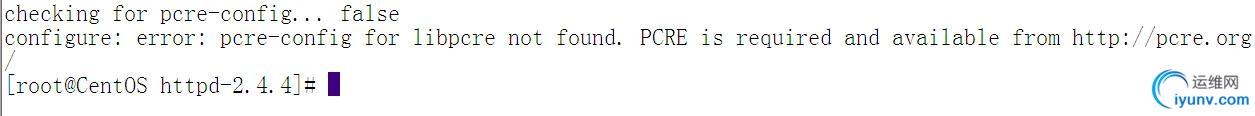

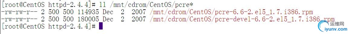

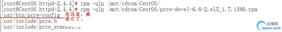

      提示又出错了,少了pcre.config。我们只有见招拆招了。它需要什么,我们就安装什么。那就直接去我们的光盘上查看与pcre相关的包吧。
      使用yum指令把它安装了就行了。安装后再次执行安装apache指令。然后再MAKE &&MAKE INSTALL。切换到/usr/include目录下,将头文件做成一个链接。

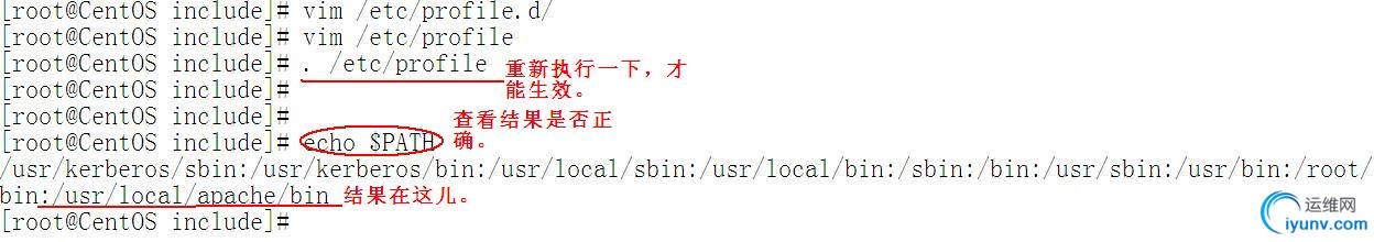

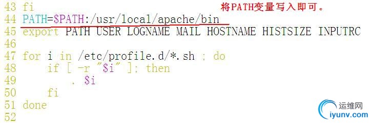

  编辑环境文件,修改PATH变量。

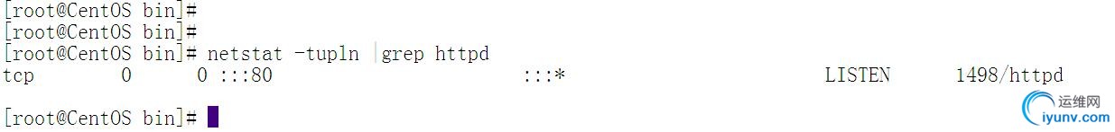

   切换到/usr/local/apache/bin目录下,执行./httpd。执行后查看服务状态。

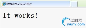

    端口已经处于LISTEN状态了。接下来就可以测试了。
   可以看到测试成功!
