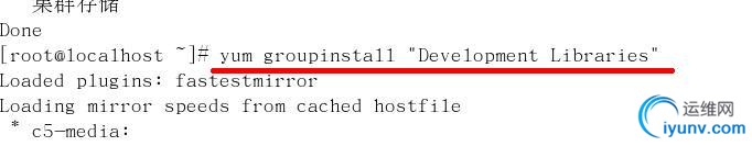

安装预编译环境所需的其他软件包c5版本下一般包括:development librarise ,legacy development ,x software development ,和 development tools
在使用yum安装之前我们要先看一下本地的/etc/yum.repos.d/CentOS-Media.repo,因为centos5版本和6版本是有区别的,5版本的默认baseurl并不在/mnt/cdrom下而在/media/cdrom 中如下图所示:
  修改
  那么挂载完光驱之后我们就可以启用本地的yum库进行./configure的环境搭建了:
  development librarise:
  legacy development:
  x software development: DSC0004.jpg
development tools:

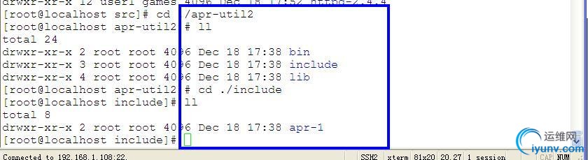

  同样的可以看到在该目录下生成了很多的头文件,如果有别的程序需要依赖/usr/local/src/apr-util2/include/arp-1中的头文件,就需要创建链接。
创建链接到/usr/local/src/apr-util2/include/apr-1  命令为ln -s /usr/local/src/apr-util2/include/apr-1 apr-util2
  (此处为链接名称),注意该命令必须在/usr/inlcude下执行(因为系统默认头文件路径在/usr/include/下)

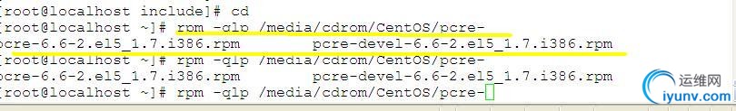

  pcre为一种正则表达式的兼容库,
此时我们可以用rpm -qlp /media/cdrom/CentOS/来查看一下关于pcre的相关软件包信息这时会看到一个关于pcre-devel的包,这个包中往往包含了一些共享库和配置文件,而我们需要安装的就是这个,这时我们可以用rpm -qlp /media/cdrom/CentOS/pcre-devel.i386.rpm | cat查看这些未安装的软件包在安装时的路径信息:
然后安装这个包:

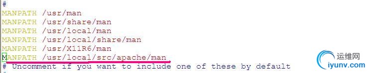

  然后将相关的man手册加入到系统指定的搜索路径/etc/man.config中去
  并将MANPATH变量中再加入一条/usr/local/src/apache/man/:

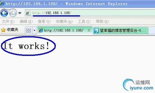

  然后我们打开浏览器,输入服务器的ip地址会看到如下的工作页面

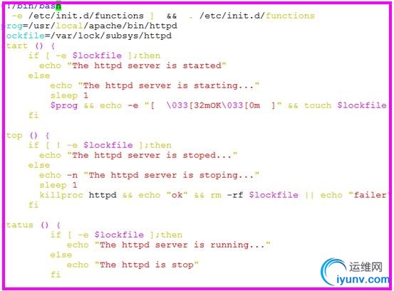

  为了方便我们以后服务开启及查看的方便我们还可以编写他们的控制脚本
  并加入相应的可执行权限:

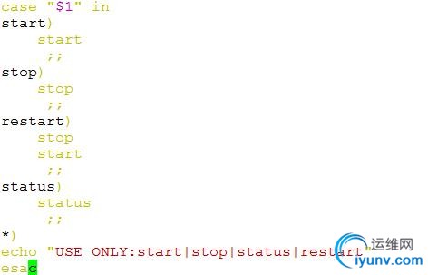

  编写内容如下
  然后进行相关测试,看是否正常:
