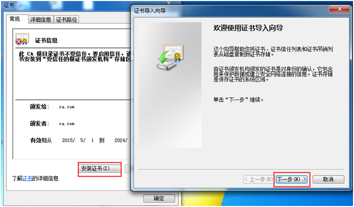

十四、客户端安装根证书
  通过CA服务器把自己的证书共享出来,客户端安装CA证书,用于验证www.phpadmin.com和加密通信。通过Xshell自带的lftp功能把证书下载到本地的操作系统上,并把cacert.pem的扩展名改为.crt,然后进行安装证书。
1)在没有安装根证书之前的访问
2)点击“继续浏览此网站(不推荐)”,虽然可以继续访问,但浏览器会提示不受信任的证书,因为我们是私建的证书,所以要把根证书导入到浏览器中,这个过程就是你访问www.12306.cn一样,你懂的噻!
3)安装根证书
安装完之后重启浏览器就能以https加密通信访问www.phpadmin.com站点了。

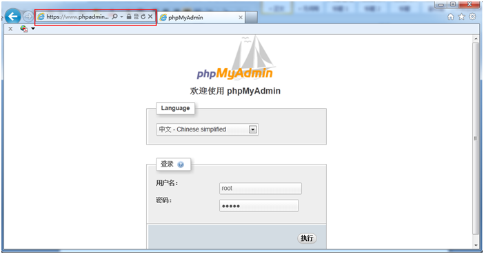

十六、访问www.phpadmin.com
  在访问www.phpadmin时不用输入https://www.phpadmin.com,直接输入www.phpadmin.com,Web服务器会自动的跳转至https://www.phpadmin.com,就能访问https://www.phpadmin.com站点,轻松的管理Mysql数据库了。
这个过程就像访问百度一下,百度会自动的跳转至https://www.baidu.com
登录后轻松的管理MySQL数据库;
