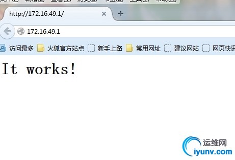

检验一下/etc/init.d/httpd24start,看80端口是否启动。
把httpd24添加到服务启动项中
chkconfig --add httpd24
chkconfig httpd24 on
httpd服务启动,截图如下。
图1

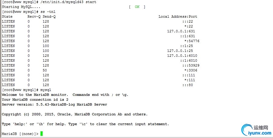

添加启动脚本
cd/usr/local/mysql
cp ./support-files/mysql.server /etc/init.d/mysqld43
添加到开机启动的服务中
chkconfig --add mysqld43
chkconfig mysqld43 on
检验是否启动,截图如下
/etc/init.d/mysqld43 start
图2

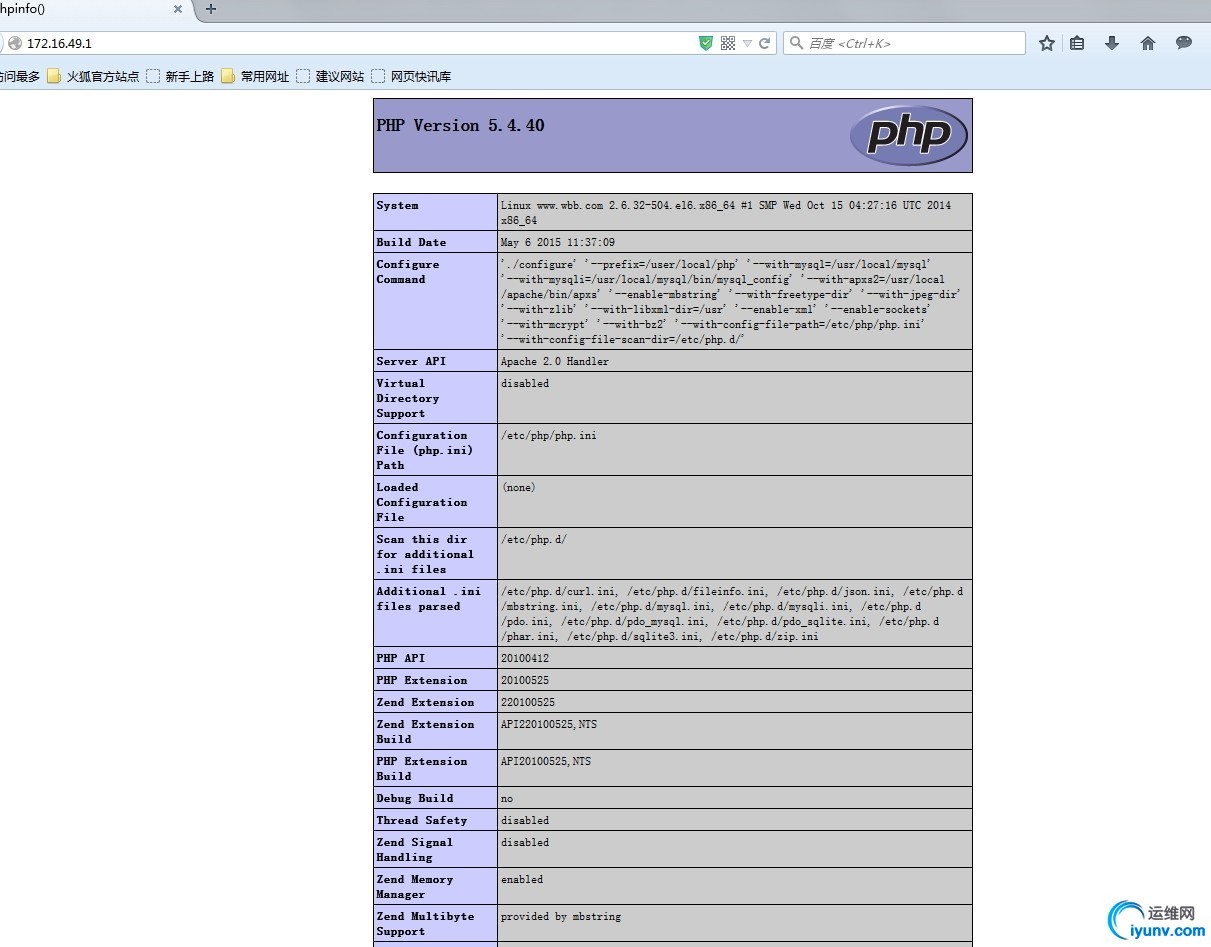

五、测试php
1)编辑index.php
vim /usr/local/apache/htdocs/index.php
         phpinfo();
重新启动httpd24
刷新网页即可,截图如下
图3
图4

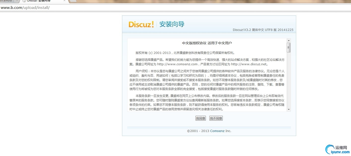

八、discuz在vhost2中显示
1)查看README,如下图:
图6
2)修改upload目录中config和data目录的权限
chmod –R 777 config/ data/ uc_client/ uc_server/
3)通过浏览器访问http://www.b.com/upload/install/,如下图
图7

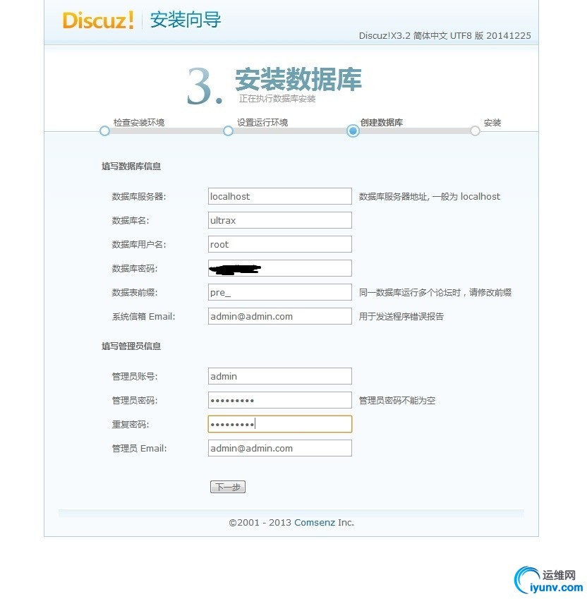

4)继续下一步进行配置
图8
图9
