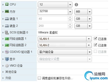

在VMware vSphere环境下,如果虚拟机系统的硬件资源配置不当,会对系统性能造成很大影响。如图所示,这里说的硬件资源配置主要包括CPU、内存、硬盘、网络适配器等。本文结合笔者亲身体会,分析如何正确的分配CPU资源。

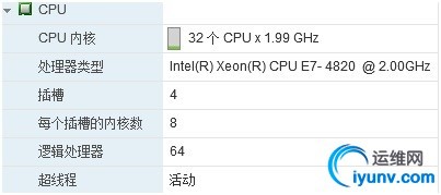

VMware vSphere为虚拟机分配的CPU数是指逻辑处理器数。每台主机(服务器)拥有的逻辑处理器总数是不一样的,为物理CPU数量×每CPU的核(Core)数×超线程因子,当硬件支持超线程且在BIOS中开启超线程时,超线程因子为2,否则为1。例如某服务器为4C 8核并且支持超线程时,其CPU内核只有4×8=32个,插槽数即CPU数=4,vSphere可分配的该主机逻辑处理器数为4×8×2=64。如图所示:

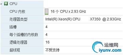

主机4C  4核不支持超线程的示例如下:

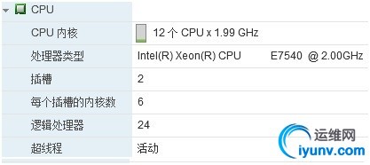

主机2C 6核不支持超线程的示例如下:

发表于 2017-1-25 14:25:21 | 显示全部楼层
主机2C 6核不支持超线程的示例如下:
这个地方是不是写错了,应该为:主机2C 6核支持超线程的示例如下:
