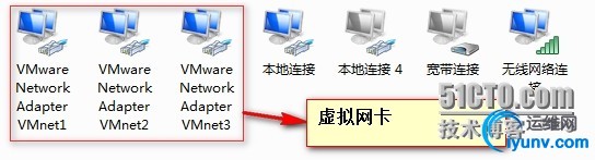

如图1-2所示,当在1-1添加了相应的网络后,就会在物理主机的网络连接上出现相应的虚拟网卡,这些虚拟网卡可以根据需要修改名称
如图1-1所示

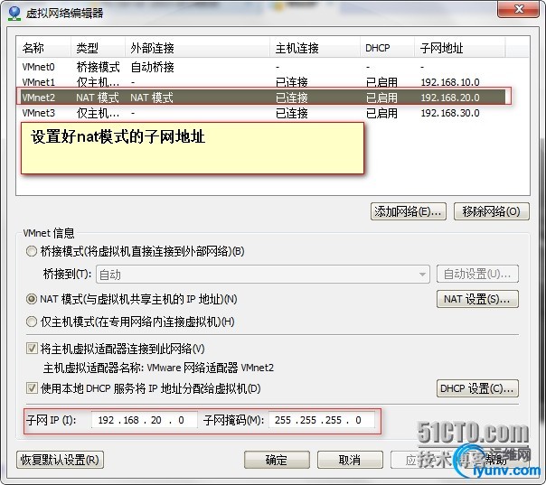

在开启虚拟机的电源之前,现在vmwere workstations上先对网络进行设置(选择使用什么模式,在哪个网段)。两台虚拟主机都要是相同的设置
1、点击‘编辑’,‘虚拟网络编辑器’

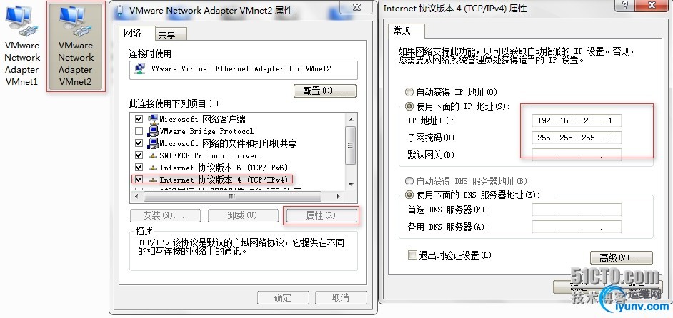

2、打开虚拟网络编辑器,设置相应的参数,在这里将NAT的子网地址,设置为了‘192.168.20.0’网段,子网掩码‘255.255.255.0’网段,点击‘确定’。
注:在这里设置之后,物理主机上的网络连接里的虚拟网卡会自动获取到一个地址。在物理主机上,’控制面板\网络和 Internet\网络连接’里找到vmnet2进行查看。如下图

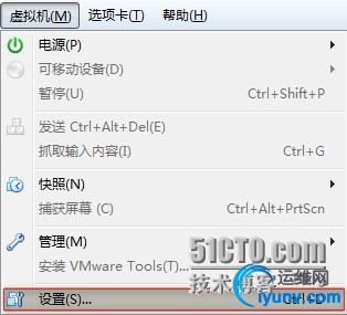

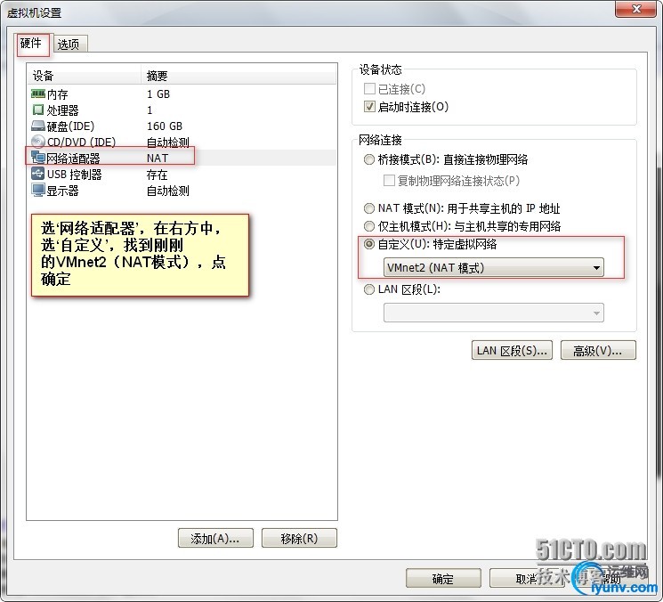

3、点击‘虚拟机’,‘设置’
4、打开‘虚拟机设置’选项卡
wKioL1VPA1fiIO1nAALkCgbPVxk193.jpg 1.3虚拟机设置

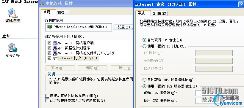

       1)打开网络邻居,设置为自动获取IP地址
     1.4xp虚拟机上的网络设置

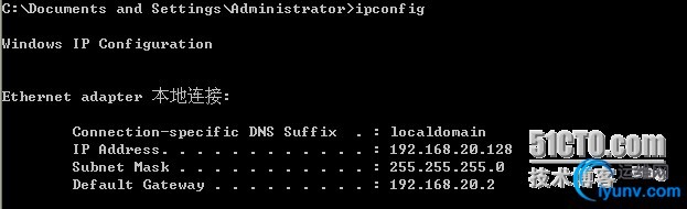

       2)在‘开始’菜单,‘运行’,输入‘cmd’
       3)查看IP地址,输入ipconfig
    1.5xp虚拟机上ipconfig

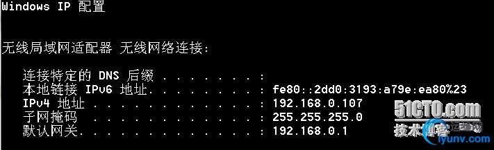

            4)此时,看下物理机(win7)的IP地址
  1.6win7虚拟机上ipconfig

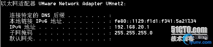

     5)在4)的基础上(即在物理主机上)可以看到虚拟网卡VMnet2的地址
1.7vmnet2网络

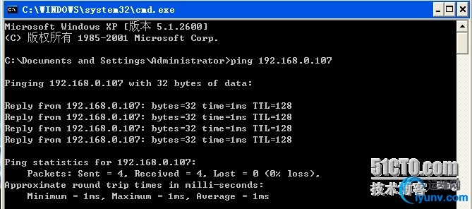

6)在winxp上ping物理机(win7),ping 192.168.0.107
1.8ping 192.168.0.107(xp虚拟机ping物理机)

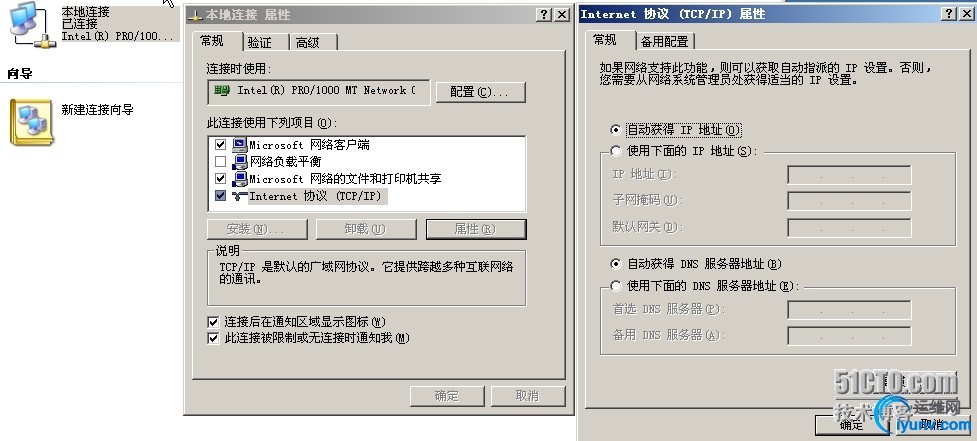

7、在windows server 2003上进行设置,通xp一样,选择自动获取ip地址
wKioL1VPBfzBLWLSAAMhfmqtKV4572.jpg 1.9 win server 2003网络的设置

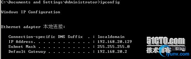

点‘开始’菜单,打开‘运行’,输入‘cmd’
       1)查看server2003的IP地址

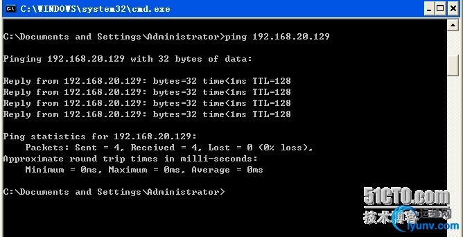

       2)ping物理主机(ping 192.168.0.107),和xp一样这里是可以ping通的
       3)ping xp虚拟(ping 192.168.20.128),这里也是可以ping通的
8、xp ping server 2003(ping 192.168.20.129),也是可以ping通的
