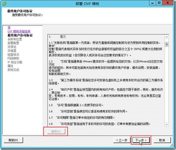

(4)在“最终用户许可协议”对话框,单击“接受”按钮,然后单击“下一步”按钮,如图1-4所示。
图1-4接受许可协议

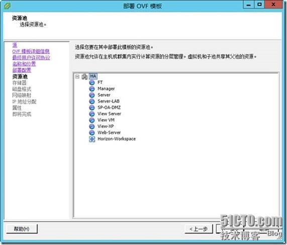

(7)在“资源池”对话框,选择资源池,在此选择根目录即HA群集,不选择资源池,如图1-7所示。
图1-7 选择资源池

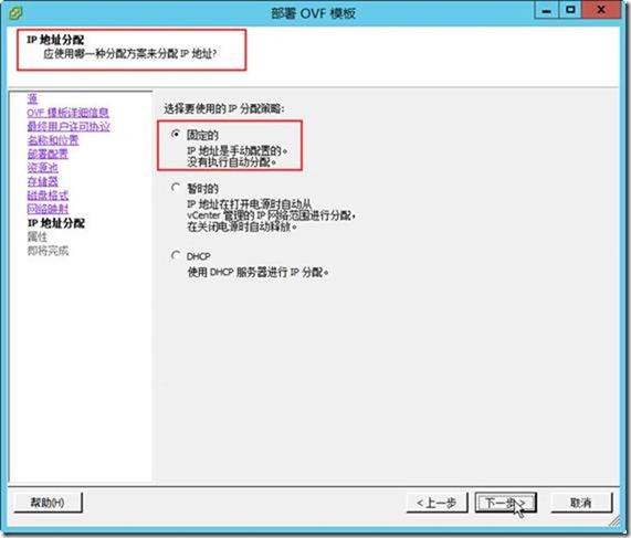

(11)在“IP地址分配”对话框,选择使用“固定的”IP地址,如图1-11所示。部署vcops模板后会创建两个虚拟机,每个虚拟机需要1个IP地址。
图1-11 IP地址分配

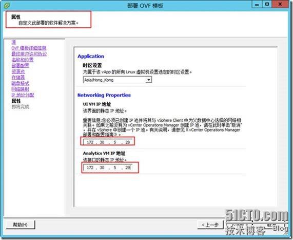

(12)在“属性”对话框,选择时区,并设置UI VM IP地址及Analytics虚拟机的IP地址,如图1-12所示。
图1-12属性

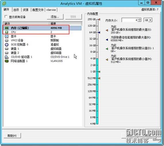

(1)Analytics虚拟机的默认配置为9GB内存、2个CPU,将其修改为4GB内存、2vCPU,如图1-17所示。
图1-17修改虚拟机参数

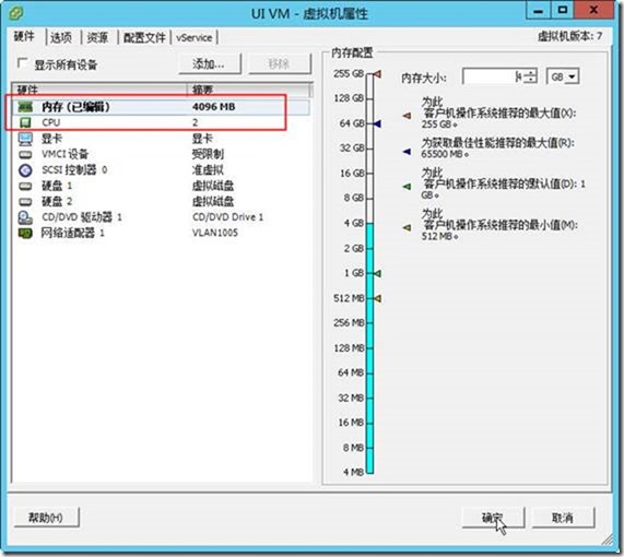

(2)UI虚拟机的默认配置为7GB、2个CPU,将其修改为4GB内存,如图1-18所示。
图1-18 VI虚拟机参数

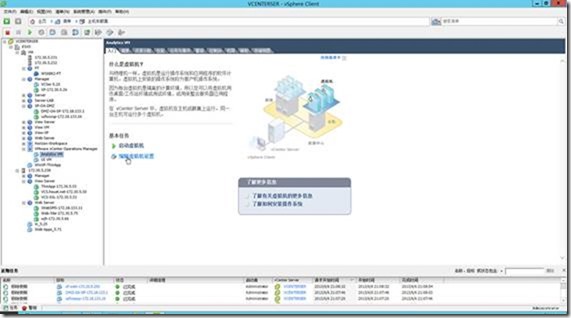

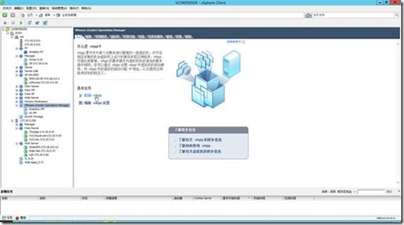

之后返回到vcops,单击“启动vAPP”,如图1-19所示。
图1-19启动vAPP中的虚拟机

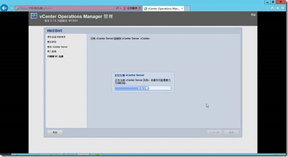

等vcops的两个虚拟机启动之后,在IE浏览器中,登录vcops的UI虚拟机的管理地址(本示例为https://172.30.5.28/admin),并使用用户名admin、密码admin登录,如图1-20所示。
图1-20登录vcops主应用程序
在首次登录时将打开“初始设置向导”。
(1)在“虚拟设备详细信息”对话框,输入宿主vCenter Server的地址、管理员帐户及密码,并输入Analytics VM的地址172.30.5.29,如图1-21所示。
图1-21 vCenter Server详细信息
(2)在“安全警示”对话框,单击“是”按钮,信任vCenter Server服务器的证书信息,如图1-22所示。
图1-22信任vCenter证书
(3)在“更改密码”对话框,更改vCenter Operations Manager管理员密码及root帐户密码。默认管理员帐户密码为admin,默认root密码为vmware。更改密码时,密码至少需要8位,并且至少包含一个字母和一个数字。如图1-23所示。
图1-23更改密码
(4)在“指定要监控的vCenter Server”对话框中,输入vCenter Server的IP地址172.30.5.20,输入vCenter Server的管理员帐户及密码,并在“显示名称”中输入显示名称,如图1-24所示。
图1-24 vCenter Server信息
(5)之后开始链接到vCenter Server,如图1-25所示。
图1-25已经链接到VC
(6)之后显示vCenter Operations Manager的管理界面,如图1-26所示。
图1-26 vcops的UI界面

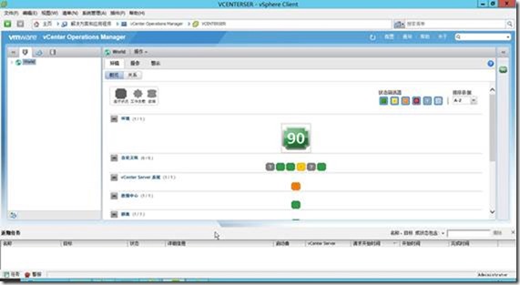

在vSphere Client中,在“主页→解决方案和应用程序”中单击“vCenter Operations Manager”,进入vcops管理页面,如图1-27所示。
图1-27 vcops管理界面

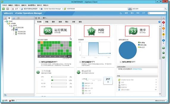

在此以直观的方式显示了当前的环境,并针对当前的环境给出一个分数,当前分数为90。当分数越接近于100时,显示系统越“健康”。
可以在左侧选中一个HA、一个VMware ESXi主机,在右侧查看系统的运行状态、风险、效率,如图1-28所示。
图1-28显示系统状态
