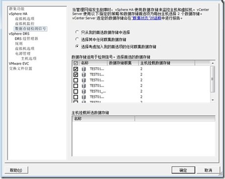

为了vSphere HA数据存储心跳在任何故障场景中都运行正常,我们建议增加数据存储心跳的数量为2-4,最少的数据存储心跳为2,最大为5,扩展群集环境中建议4,这样将提供本地的全冗余。还建议定义4个指定数据存储为优先数据存储心跳,选择一个站点的2个然后选择另一个站点的2个。这样做即使站点之间发生连接故障也允许vSphere HA的数据存储心跳。如果站点之间发生连接故障后站点还存在部分网络,这些数据存储将非常有用。
数据存储心跳的数量能通过HA高级设置das.heartbeatDsPerHost.进行增加。
我们建议使用“选择考虑加入我的首选项的任何群集数据存储”,它将允许vSphere HA选择任意4个设计的数据存储,我们手工选择变得不可用,原因是如果我们建议的站点间4个心跳连接失败,vCenter将最终在一个站点上,这样另一个站点的主机就没有机会HA来改变数据存储心跳。这个设置的截屏如下。
图163:数据存储心跳

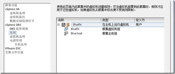

我们建议手工定义创建站点的一组主机,基于数据存储关联规则添加虚拟机到这个站点上,在我们的场景中只有限制数量的虚拟机被发布,我们建议使用vCenter Orchestrator或者Power CLI自动定义站点关联规则,如果没有选择自动,我们推荐使用一个通用的命名惯例,简化创建这些组,我们建议这些组定期验证,来确保属于组的虚拟机有正确的站点关联规则。
接下来的截屏描述了用于该场景的配置,在第一张截图中,所有的虚拟机应保持在Bluefin本地的虚拟机组内。
图164:DRS组-虚拟机
接下来,创建一个本地包括所有主机的Bluefin 主机组。
图165:DRS组-主机
最终,Bluefin本地创建好了一个新的规则,定义了连接到主机组虚拟机组“should run on”规则
图166:VM-Host规则
两边本地都应该完成,直接导致了4个组合2个规则。
图167:结果-管理规则

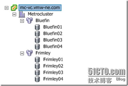

命名约定在我们的测试中用来给数据存储和数据存储群集一个特别的站点名称,从而简化站点上发布虚拟机的DRS主机关联性。在我们的站点“Bluefin”和“Frimley”里的站点特指存储见下图。请注意vCenter映射功能不能用来查看存储当前的站点关联,同时也不能显示数据存储群集的对象。
图168:数据存储群集架构
