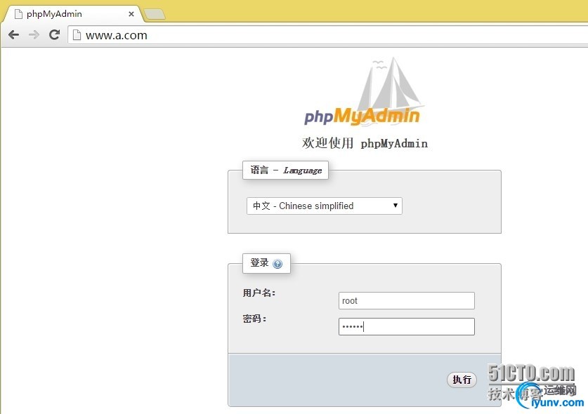

访问测试
部署 phpmyadmin到www.a.com
部署 discuz到www.b.com
