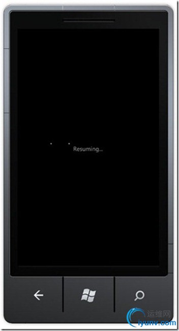

        }通过这种方法,我能保持一个连续的计时器,甚至是当我们离开程序时。如果你去问任何用户,他们都会告诉你程序一直在运行。他们唯一能看到的现象是在程序加载较慢时出现的“Resuming”屏幕。实际上我不得不强制程序暂停才捕获到下面的截图:   DSC0003.jpg
