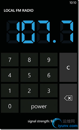

  The User Interface
      正如我们从应用程序的截图所看到的那样,该应用程序的用户界面就是“Tip Calculator”与“Alarm Clock”的混合。
图32.1 应用程序主页面
  注意:
  ? 除了double-zero按钮被power按钮所替代以外,页面资源集合中的button和相关的canvas样式与第10章“Tip Calculator”应用程序中使用的极其相似。
  ? 显示频率用的自定义七段数码管字体在FrequencyDisplay这个用户控件中实现。它几乎与第20章“Alarm Clock”中的TimeDisplay用户控件一致,但还是要稍微简单一些。本章不涉及这方面的内容介绍,但是我们可以查看工程源代码。
  The Code-Behind
  ? 这里使用的大多数代码与第10章“Tip Calculator”有很多相似之处。除了与FMRadio类交互以及处理power按钮的代码不同之外,它们之间最大的差异就是:显示频率值的时候,只保留了一位小数;而“Tip Calculator”中使用了两位小数。
