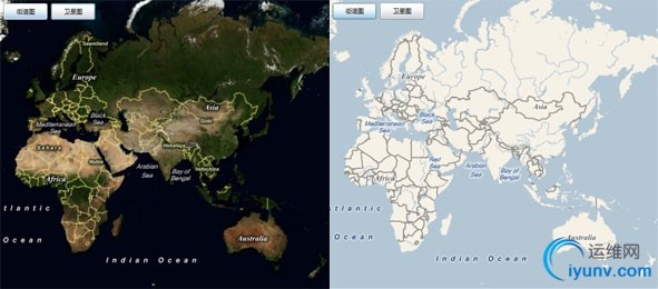

  说了一大堆,可能有些朋友还不知道Deep Zoom 的效果如何,大体应用的场景等,看下面两张图,你可能会有比较清晰的理解了。
  是不是己经知道了呢?

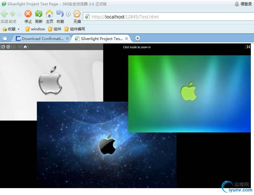

  工程新建完后,右方有个按钮,点击它添加图片,我这里添加了三张图片(Collection) ,添加完后点击中上方Compose 按钮,将你的图片拖放到一个你觉得满意的地方,如下图的摆放:
  觉得满意的话,点击第三个按钮“Export ”导出我们制作好的图片,点击Preview,你的屏幕右下角将会弹出一个Development Server 端口,如下图:
  记住如果你需要本地测试的话,这个模拟服务不要关掉它。否则无法进行本地测试,后面会提到。
  如果上面的步骤没问题的话,你会看到它为你打开了一个测试的HTML,里面就是你刚才拖拉的效果,效果如下:
  该文件最终为我们编译的的文件是这样的:
