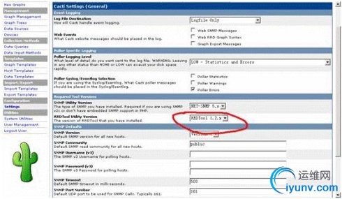

  4).进入cacti后需确认更改以下位置:(如下图)
  Console>Settings>General
DSC0001.jpg Cacti的安装"  title="[转载]使用Cacti监控你的网络(二)- Cacti的安装" />

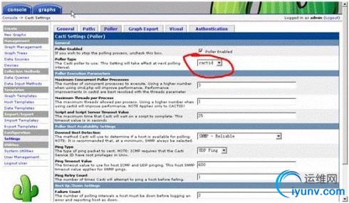

  Console>Settings>Poller
DSC0002.jpg Cacti的安装"  title="[转载]使用Cacti监控你的网络(二)- Cacti的安装" />
